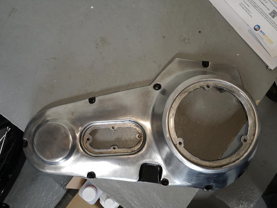

Message par Obscure le Lun 1 Oct 2018 - 23:22
dechromage du carter primaire pour l'avoir en alu polis et pose (pour voir du bac a huile)
Ma nouvelle moto Shovel 1979 FXeF  - Page 6 Fqdp
Ma nouvelle moto Shovel 1979 FXeF  - Page 6 8cq4

Obscure a écrit:dechromage du carter primaire pour l'avoir en alu polis et pose (pour voir du bac a huile)
Tu peux le polir miroir et le vernir ensuite
Ma nouvelle moto Shovel 1979 FXeF  - Page 6 Mini_995468tdz110
Ma nouvelle moto Shovel 1979 FXeF  - Page 6 Empty Re: Ma nouvelle moto Shovel 1979 FXeF
Message par Obscure le Mar 2 Oct 2018 - 10:33
Oui je sait, mais trop brilliant c'est pas ce que je préfère,

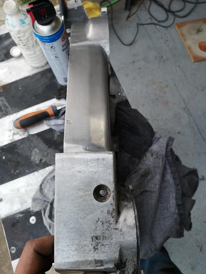

Message par Obscure le Dim 7 Oct 2018 - 22:16
Bon , démontage du primaire complet, nettoyage du carter interne ,création de bouchon (pour supprimer le passage de l'huile dans le primaire) et polissage de ce dernier.
Ma nouvelle moto Shovel 1979 FXeF  - Page 6 Wdpc
Ma nouvelle moto Shovel 1979 FXeF  - Page 6 3xib
Ma nouvelle moto Shovel 1979 FXeF  - Page 6 Pshc
Ma nouvelle moto Shovel 1979 FXeF  - Page 6 Tvnf
