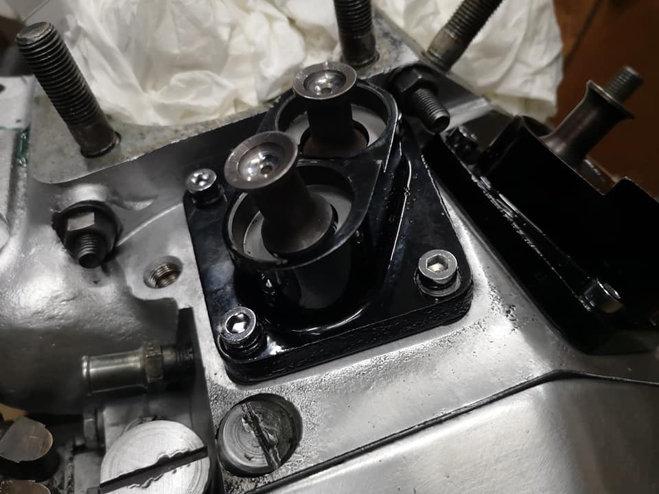

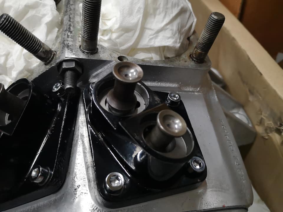

Quand je regarde les photos des moteurs d' époque , on voit des poussoirs peints en gris et d' autres en noir . Ca dépend peut être sur quel modèle c' est monté .
Mon pote , sur son wide glide shovel avait les poussoirs et les tubes noirs d' origine .  Les sturgis sont tout noirs . Ceus des électra sont plutôt peint en gris .
Ma nouvelle moto Shovel 1979 FXeF  - Page 14 Empty Re: Ma nouvelle moto Shovel 1979 FXeF
Message par Obscure le Lun 4 Fév 2019 - 12:35
les cache de tige de poussé vont etre chromé (comme quand je l'ai eu d'origine), le chromé sur le noir (des cylindres) va bien ressortir et c'est pour cela que j’hésite entre le noir ou le gris alu pour l'embase des tiges de poussée ...
il serait noir, cela va ce demarquer du carter en alu et fera ressortir les tige de poussé et ce confondre avec les cylindres
en gris , il vont ce fondre dans le carter en alu , risque de faire un peut fade vis a vis des tige de poussées et peut etre ressortir par rapport aux cylindres .

Perso , les mettrais en noir .  Peint en gris , ça veut faire croire que c' est en alu , alors que non Ma nouvelle moto Shovel 1979 FXeF  - Page 14 90029 .

j'en ai trouver sur LBC en noir

J'ai trouver ceci sur LBC :
Ma nouvelle moto Shovel 1979 FXeF  - Page 14 N9i1
Ma nouvelle moto Shovel 1979 FXeF  - Page 14 Y6x0
Ma nouvelle moto Shovel 1979 FXeF  - Page 14 752a

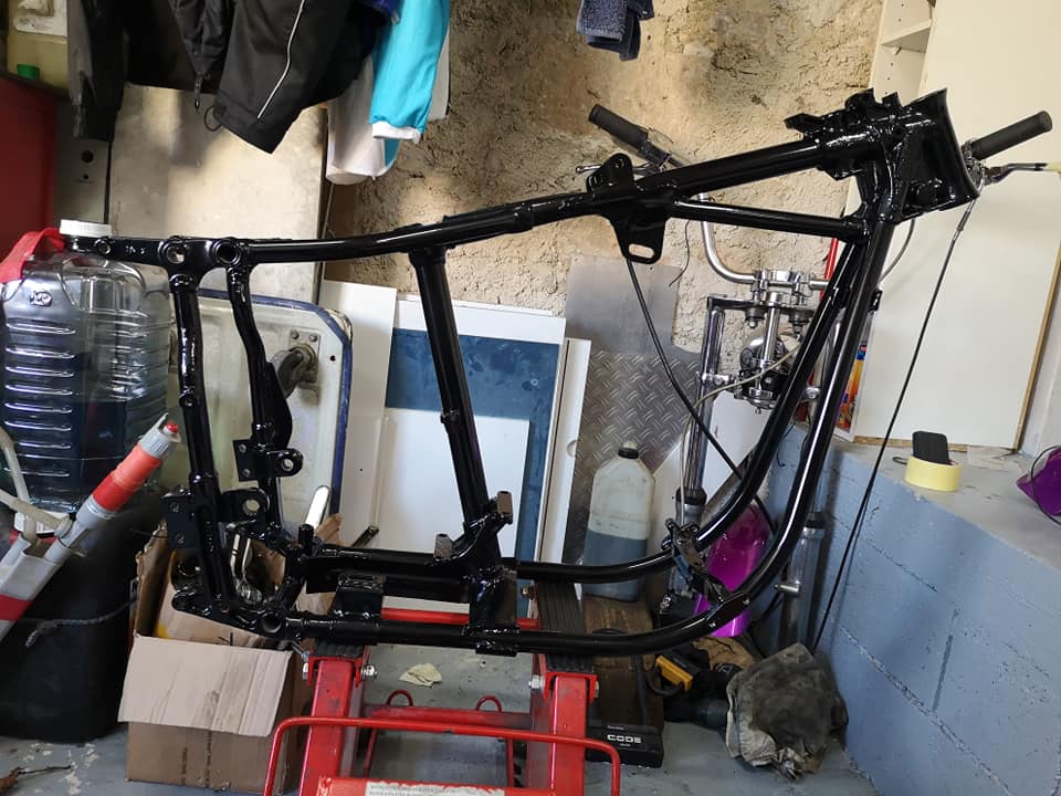

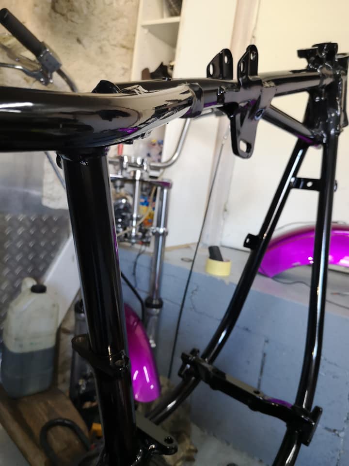

bon quelque nouvelle :
Ma nouvelle moto Shovel 1979 FXeF  - Page 14 Cwqq
Ma nouvelle moto Shovel 1979 FXeF  - Page 14 1kp0
Ma nouvelle moto Shovel 1979 FXeF  - Page 14 X4jn
cadre récupérer (après peinture) et commencer le remontage
Message par Ok springer le Lun 18 Fév 2019 - 19:00
Pour une remise en état, ça va être une belle remise en état en tout cas !   Ma nouvelle moto Shovel 1979 FXeF  - Page 14 919984
Ce serait intéressant que tu quantifies ton travail, avec le prix des pièces, les heures de main d'oeuvre et que tu demandes une petite ristourne à ton vendeur .   Ma nouvelle moto Shovel 1979 FXeF  - Page 14 111828   Ce serait pas du luxe !  Bon courage pour la suite .

Message par Obscure le Lun 18 Fév 2019 - 19:03
je pense pouvoir faire la "facture" des pièces et des réparation , après les heures que j'ai passer dessus ne seront pas facile a quantifier , mais je compte bien allez le voir (avec la moto) et lui dire ce que j'ai du faire pour rouler avec

Message par jeffgordon 41 le Mar 19 Fév 2019 - 0:02
Il est beau ton cadre, comme neuf

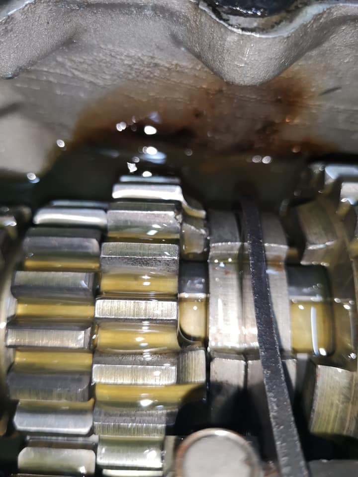

Message par Obscure le Mer 20 Fév 2019 - 23:01
Oui Jeffgordon
Bon, aujourd'hui, je me fesait chier (en rentrant du taf) et puis vu qu'il y a une tite fuite sur la boite , pourquoi ne pas l'ouvrir pour jeter un œil ....
et la, belle surprise , déjà pour l'ouvrir, j'ai joué de la clé KIH (allen) , de la perceuse et de l'extracteur (oui, quelque petit soucis de tête de vis HS)...
après , ont continue, je vous laisse regarder :
Ma nouvelle moto Shovel 1979 FXeF  - Page 14 Gea4
Ma nouvelle moto Shovel 1979 FXeF  - Page 14 S1jg
Ma nouvelle moto Shovel 1979 FXeF  - Page 14 Ntmd
Ma nouvelle moto Shovel 1979 FXeF  - Page 14 2a53
donc comme vous pouvez le voir, quelque pignon d'abimé ... reste a voir si cela est grave et puis ont ne voie pas la soudure (alu) de l'interrieur qui a fait noircir le carter par l'interrieur (donc je pense qu'il ont soudé boite juste déposer et non démonter... les 2 tétons sur les fourchettes de sélection sont légèrement fissuré

Message par Tintin133 le Jeu 21 Fév 2019 - 5:57
Au point où tu en es tu as bien fait d'ouvrir, tu vas pouvoir aussi redonner une jeunesse à ta BV...

Message par Le Vizir le Jeu 21 Fév 2019 - 9:03
Obscure a écrit:Tintin133 c'est pas de la mécanique de ouf (enfin, je crois pas, j'ai peur quand même d'ouvrir la boite, mais il y a une tite fuite dessus donc bon....).
Pas d’la mécanique de ouf mon œil.. Ma nouvelle moto Shovel 1979 FXeF  - Page 14 111828
Démonter jusqu’au vilo, prendre les cotes avec les outils de mesure qui vont bien, démonter la culasse avec ses soupapes (avec encore l’outil qui va bien), tout remonter aux petits oignons avec le couple adéquat pour chaque boulons et écrous, caler la distribution, refaire la pompe à huile, changer le stator, et maintenant t’attaque la boite de vitesse..
Ma nouvelle moto Shovel 1979 FXeF  - Page 14 255351
Si ce n’est pas de la « grande mécanique » au sens noble du terme, faudra me donner la définition du truc alors Ma nouvelle moto Shovel 1979 FXeF  - Page 14 807915
Tu sais qu’il y a des gris qui soit ne s’aventure même pas là dedans, ou soit ne font pas un travail autant en profondeur lorsqu’ils ouvrent un moulin !
Donc respect mon pote pour ton travail et tes compétences déjà fort grandes !
Le mien (de moteur) est sur l’etabli.. Et je potasse le manuel d’entretien comme une révision d’un cap en me demandant sans cesse : J’y vais ou j’y vais pas.. Lol !

Message par Obscure le Jeu 21 Fév 2019 - 12:04
pour le démontage des soupapes, un bon marteau et une douille longue suffise (pour faire sauté les cuvettes ;) )
pour moi, c'est de la belle mécanique , de la grande mécanique ce serait plus l'ouverture de turbine ou de réacteur (et puis le moteur n'est pas encore remonter et ne tourne pas encore) XD.
donc je me pose la question, démonter la boite pour le remplacement de joint (pour le moment ) et prévoir les pièces pour le remplacement de ce qui est HS pour l'hiver prochain (parce que la, niveau budget, ca fait mal quand même)
