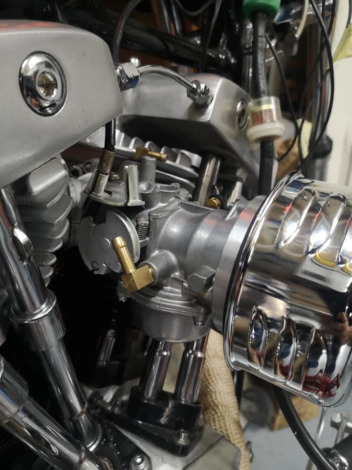

Message par Obscure le Dim 13 Oct 2019 - 23:25
en attendant, essaie de montage pour voir ce que cela donne comme rendu :
Ma nouvelle moto Shovel 1979 FXeF  - Page 25 9ivz
Ma nouvelle moto Shovel 1979 FXeF  - Page 25 W4mo

Message par tdzeus30 le Dim 13 Oct 2019 - 23:27
Il sort pas mal et du coup est bien refroidi, on avait un pote avec un 1200 short S&S qui faisait du vapor  lock  car trop près des cylindres

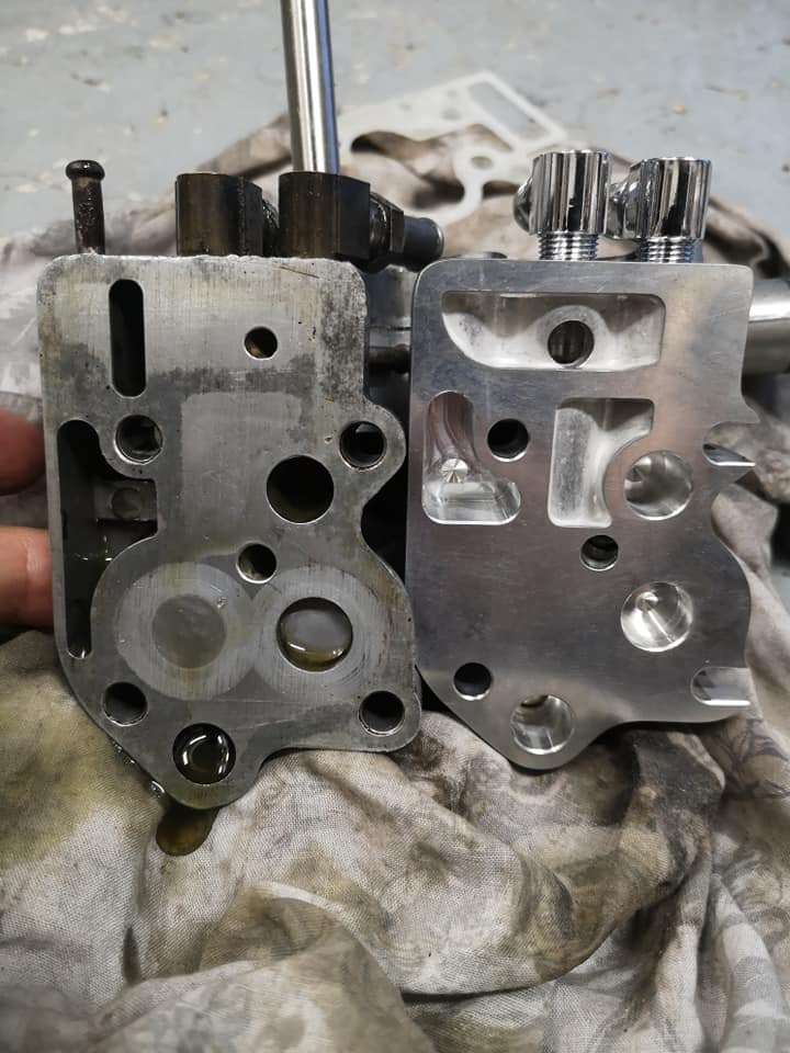

Message par Obscure le Mar 4 Fév 2020 - 17:08
bon, cela fait un tit moment que je n'est pas poster de nouvelle choses, donc j'attend encore ma jante AV , j'ai eu un soucis sur la pompe a huile (elle c'est mise a pisé de partout) donc j'ai prit la décision de la changer mais voici le dilemme, remettre la même qu'a l'origine ou alors monter les pompe qui améliore la lubrification).
Donc je suis parti pour améliorer la lubrification au début sur une pompe RecTech (mais non dispos :s ) donc je me suis rabattu sur la Zodiac.
bon voici quelque photos du montage (heuresement que j'avais l'outil de percage de chez S&S , commander le bon foret (3.2mm).
Ma nouvelle moto Shovel 1979 FXeF  - Page 25 Cp7v
Ma nouvelle moto Shovel 1979 FXeF  - Page 25 Oqdf
Ma nouvelle moto Shovel 1979 FXeF  - Page 25 Ivvk
Ma nouvelle moto Shovel 1979 FXeF  - Page 25 M4xv
Ma nouvelle moto Shovel 1979 FXeF  - Page 25 Klbh
Ma nouvelle moto Shovel 1979 FXeF  - Page 25 Tsdw
Ma nouvelle moto Shovel 1979 FXeF  - Page 25 H8rm
Ma nouvelle moto Shovel 1979 FXeF  - Page 25 Gthx
Ma nouvelle moto Shovel 1979 FXeF  - Page 25 Ufoo
Ma nouvelle moto Shovel 1979 FXeF  - Page 25 L0sn
Je vous laissez immaginer le moment de stresse lors du perçage du carter moteur

Message par tdzeus30 le Mar 4 Fév 2020 - 17:58
Tu m'étonnes, joli montage en tout cas

Message par ghostdog le Mar 4 Fév 2020 - 20:59
Au moins, tu n'auras pas de soucis de lubrification  Ma nouvelle moto Shovel 1979 FXeF  - Page 25 977583

Message par Le Vizir le Mer 5 Fév 2020 - 5:39
Avec l’aac en place tu as du transpirer un peu Ma nouvelle moto Shovel 1979 FXeF  - Page 25 111828
Joli boulot Ben ! Et alors ça tourne ?

Message par Obscure le Mer 5 Fév 2020 - 16:48
J'ai pas encore eu le temps de la redémarrer ...et puis sans la roue AV c'est pas ce qu'il y a de plus facile a faire :p entre le carter est les pignons (AAC, pompe a huile ...) il y a de la place, mais c'est surtout que j'avais pas envie de faire tomber des copeaux.
Et oui je pense que la lubrification devrait etre ameliorer .
