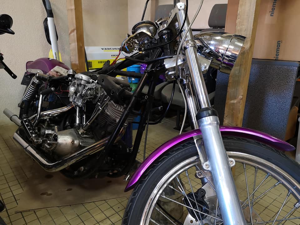

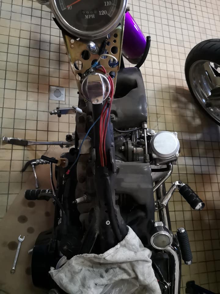

Message par Obscure le Mar 11 Sep 2018 - 23:00
Bon, aujourd'hui démontage du réservoir pour pour nettoyage a l'intérieur (et retirer le traitement de merde actuel).
Ma nouvelle moto Shovel 1979 FXeF  - Page 4 Lpta
Ma nouvelle moto Shovel 1979 FXeF  - Page 4 16pp
Ma nouvelle moto Shovel 1979 FXeF  - Page 4 Ttve

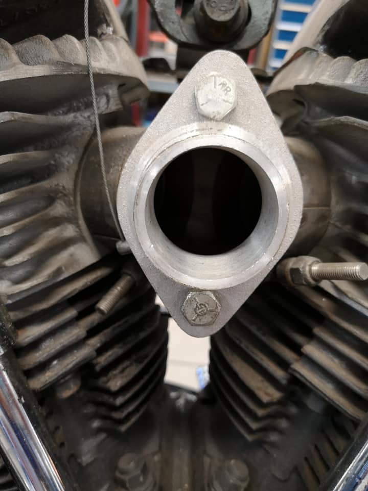

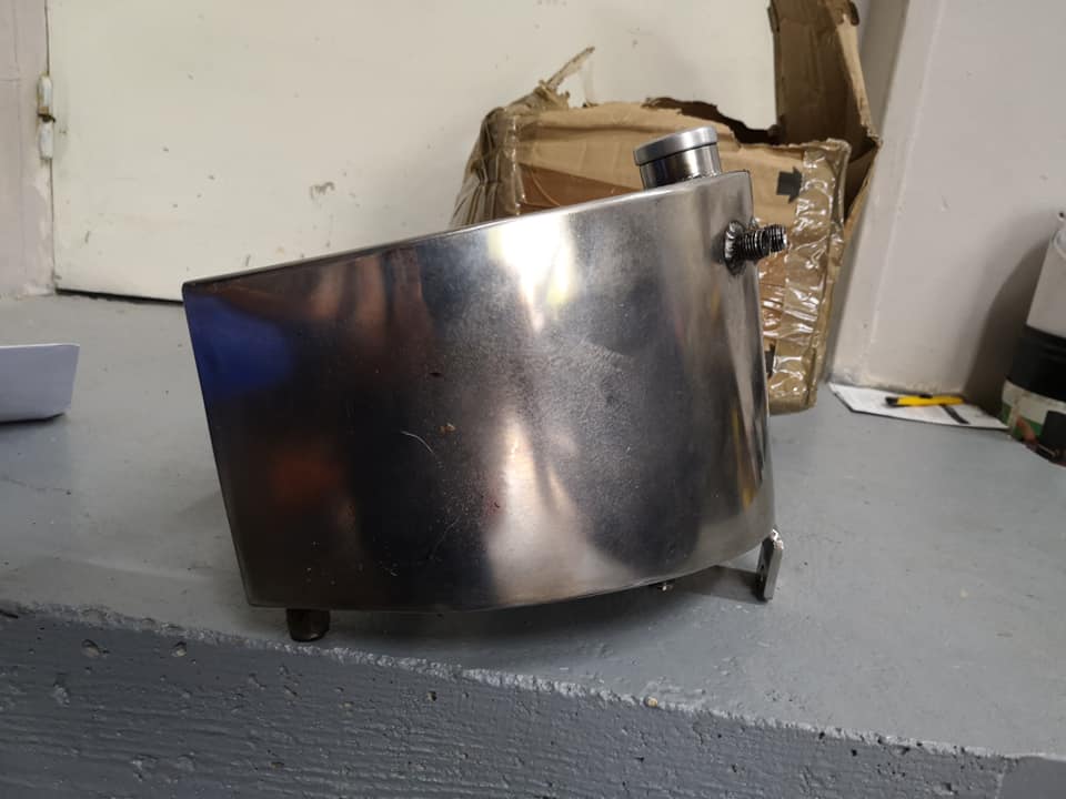

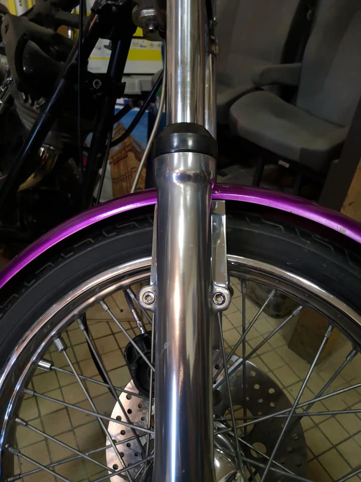

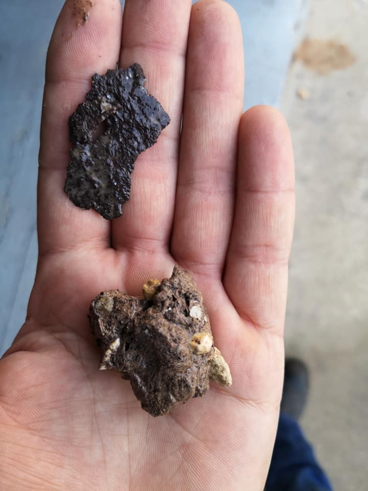

Message par Obscure le Dim 16 Sep 2018 - 23:21
pièces reçu et quelque photos des modif :
Ma nouvelle moto Shovel 1979 FXeF  - Page 4 C2f6 futur réservoir d'huile (en inox)
Ma nouvelle moto Shovel 1979 FXeF  - Page 4 Wzec nettoyage du tube de fourche (avec du polish alu)
Ma nouvelle moto Shovel 1979 FXeF  - Page 4 Wn2t la pipe d'admission (qui est fixé au carbu avec une grosse durite et 2 colliers serflex) qui va être remplacer
Ma nouvelle moto Shovel 1979 FXeF  - Page 4 H33j le décrassage du réservoir ce passe bien

Ma nouvelle moto Shovel 1979 FXeF  - Page 4 Cp34 et voici ce qui en sort, en haut des plaque de rouille et en bas la resine.
sinon, nouveau phare recu (en cour de fabrication de la patte de support) , disque de frein (neuf) posé , maitre cylindre de frein (de sportster) reçu, faut juste que je trouve un raccord banjo ou alors remplacer la durite complete, Pose d'un kick neuf (mais ce dernier touche l'échappement du bas), et j'ai aussi changer les joints de carbu et instaler un kit "dyno jet" .
faudrait que je passe un coup de nettoyage sur les cache culbuteur ainsi que sur e carter de primaire (couleur alu c'est mieux).
sinon, j'ai en commande, un kit restom , un cache pour la suppression du demarreur ,un support de filtre a huile , un adaptateur de pipe d'admission , le support de filtre a air et l'entretoise de la pipe d'admission .
encore du taf
