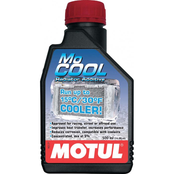

Message par y0tch Ven 3 Aoû 2018 - 4:32
thermostat night rod  Motul-mocool_700x700
lien motul : https://www.motul.com/fr/fr/products/mocool
lien pour en acheter : http://www.silverperformance.fr/motul-additif-abaisse-temperature-liquide-refroidissement-15°-mocool-cool-500ml-102222-p-1861.html

Message par nick Dim 5 Aoû 2018 - 21:34
merci y0tch as tu testé ce produit ? et ill vraiment efficace pour nos bécanes ? a écrit:thermostat night rod  Motul-mocool_700x700
nick
nick
thermostat night rod  Empty Re: thermostat night rod
Message par y0tch Lun 6 Aoû 2018 - 4:13
oui ça fonctionne.
