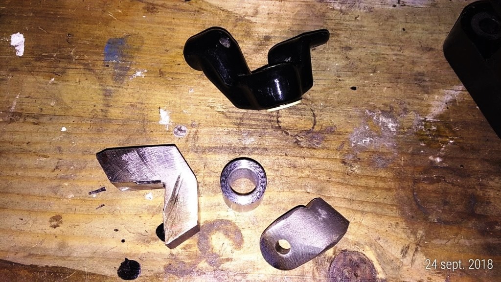

J'ai assemblé 3 pièces ensembles :

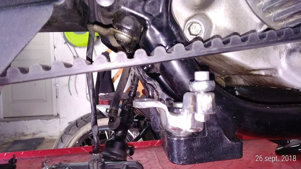

J'ai l'intention de monter des amortos plus long, du coup la courroie va suivre l'inclinaison
du bras oscillant et risque de se rapprocher dangereusement (trop) de la rotule...
Quelques modifs sur un 883 - Page 2 P_201186
Il va falloir que je rabaisse sa fixation.
Je vais aussi en profiter pour l'orienter vers la pédale.
Là à l'horizontal c'est pas idéal...

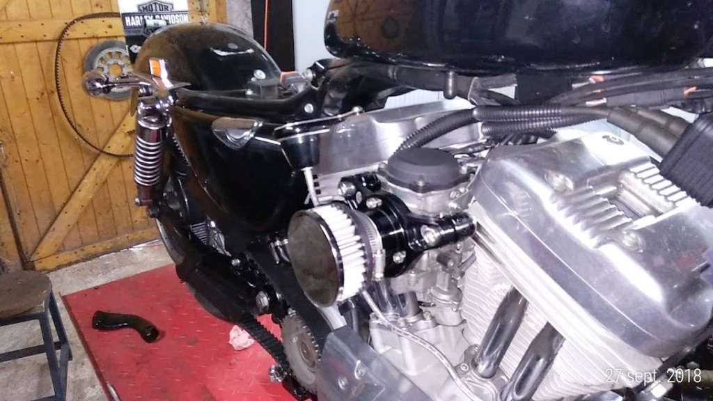

Cette fois ci ça me permet de mettre en place un bon élément filtrant (Kn)
Quelques modifs sur un 883 - Page 2 P_201195
Le résultat est plutôt sympa je trouve :
Quelques modifs sur un 883 - Page 2 P_201196
Quelques modifs sur un 883 - Page 2 P_201197
Et accessoirement je ne l'ai plus dans le genoux ce foutu filtre  Quelques modifs sur un 883 - Page 2 90029

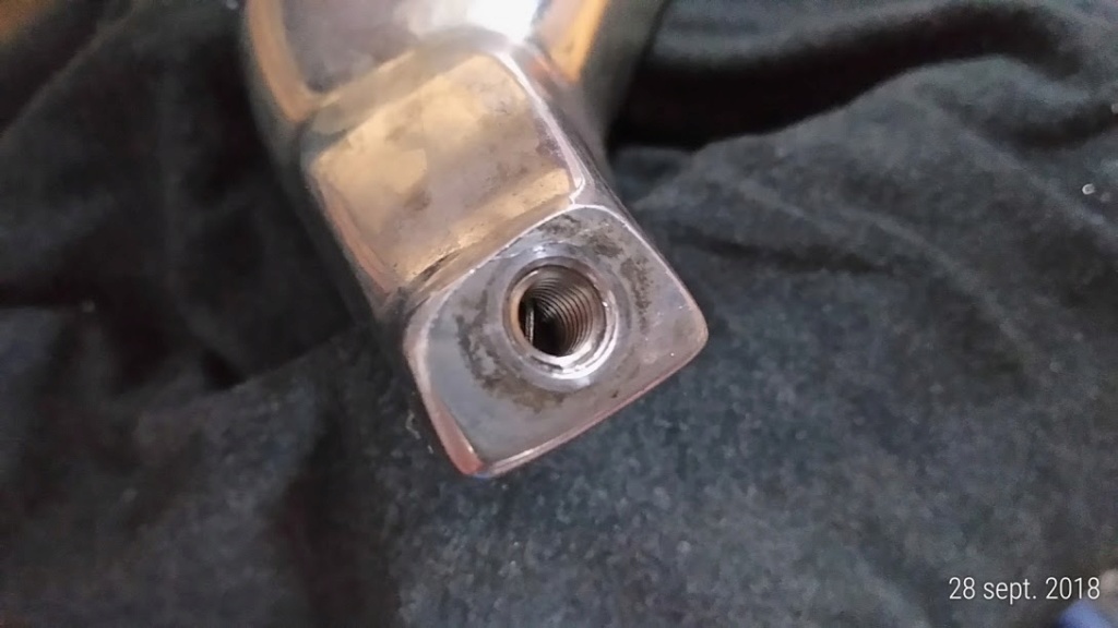

Coté pédale c'est taraudé en 1/4, j'ai donc dégoté une autre pédale :
Quelques modifs sur un 883 - Page 2 P_201204
Dans laquelle j'ai posé un helicoil M6 :
Quelques modifs sur un 883 - Page 2 P_201206
Quelques modifs sur un 883 - Page 2 P_201205

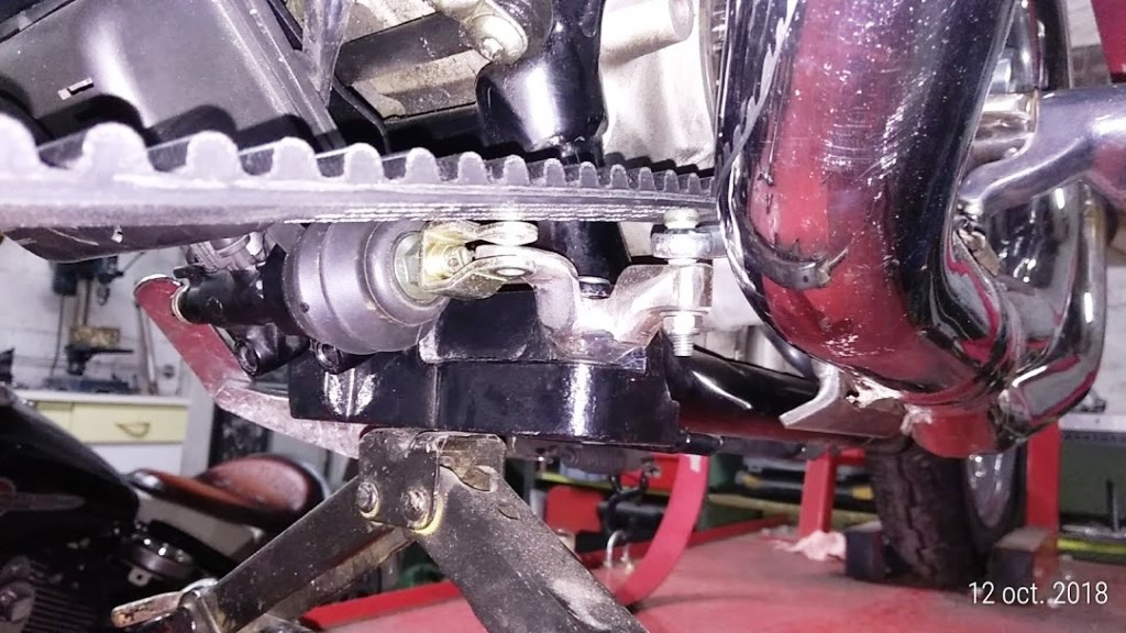

Je vais commencer par me pencher sur la mise en place des nouveaux amortos...
Quelques modifs sur un 883 - Page 2 P_201227
Comme je le craignais, l'inclinaison du bo et donc de la courroie
font que cette dernière vient lécher la commande de frein....
Quelques modifs sur un 883 - Page 2 P_201229
Aïe aïe aïe...Je vais donc être contraint de déplacer le maitre cylindre
de frein du coté du cale pied passager, pour qu'il soit actionné en direct :
Quelques modifs sur un 883 - Page 2 P_201230
Je vais m'arranger pour le fixer avec la patte de fixation du cale pied passager
J'en ai une paire qui traine que je vais adapter :
Quelques modifs sur un 883 - Page 2 P_201228

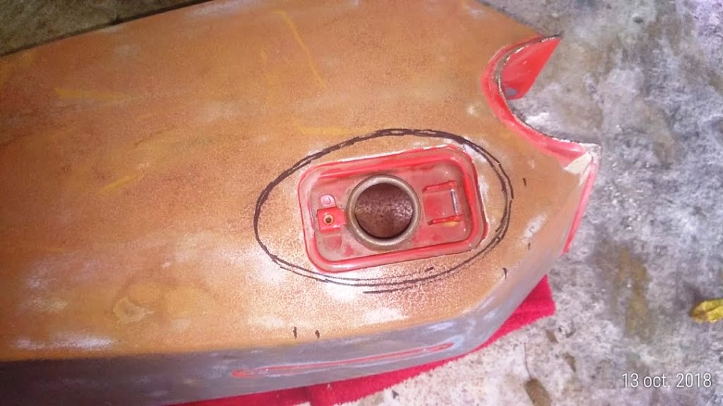

Pour changer un peu du frein et des cales pieds, je vais voir pour intégrer le compteur
là dedans :
Quelques modifs sur un 883 - Page 2 P_201235

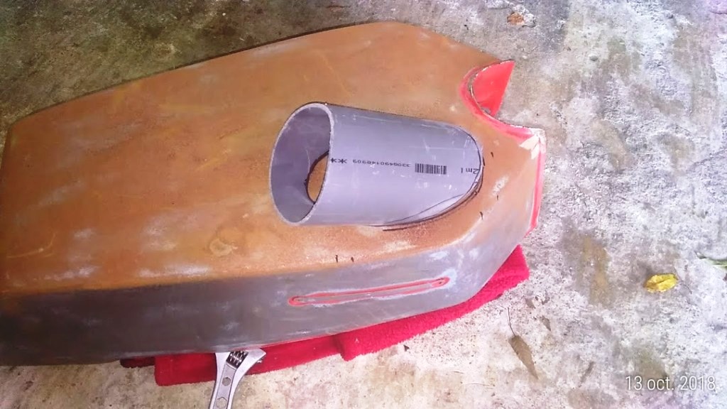

J'ai un bout de gouttière qui fait à peu près le diamètre du futur tube d'insertion :
ça me permet de définir en gros l'ellipse d'intersection :
Quelques modifs sur un 883 - Page 2 P_201233
Quelques modifs sur un 883 - Page 2 P_201238
Quelques modifs sur un 883 - Page 2 P_201237
(Je l'ai refaite, là le compteur est mal orienté...)
Ce que j'aimerai c'est que le compteur soit moitié à l'intérieur moitié à l'extérieur du résé.
ça fera donc un léger bossage sur le dessus.

Les bidouilles du jour... En vrac...

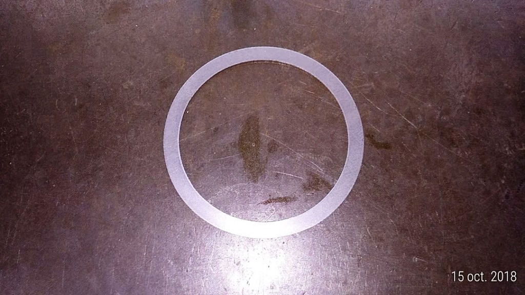

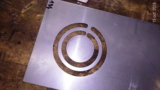

J'ai découpé un entourage pour le compteur :
Quelques modifs sur un 883 - Page 2 P_201243
Quelques modifs sur un 883 - Page 2 P_201245
Quelques modifs sur un 883 - Page 2 P_201246
Puis j'ai roulé un tube au diamètre de cette petite bride (C'est lui qui va traverser le réservoir)
Quelques modifs sur un 883 - Page 2 P_201244
Le compteur dégage du Té, mais la rampe de voyants va rester là.

Message par baz50 Mar 16 Oct 2018 - 10:16
Haaaaaaa.... Ben voila !
Systéme de frein arrière opérationnel !
Quelques modifs sur un 883 - Page 2 P_201252
Cette fois c'est nickel.
En plus c'est direct pas de perte avec des renvois d'angle.
Avec une petite durite avia, ça devrait être po mal.

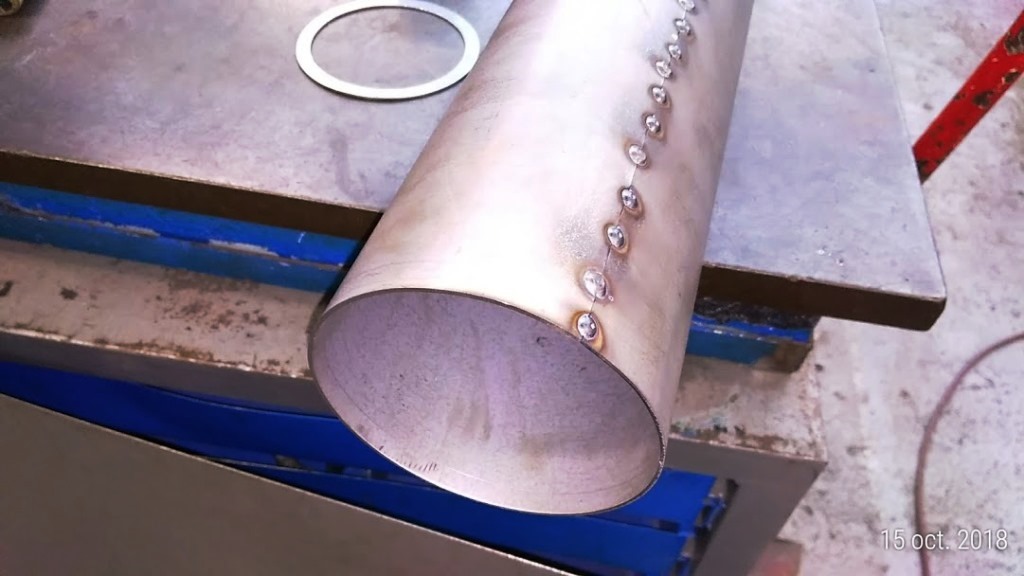

Allez on continu sur l'intégration du compteur...
Quelques modifs sur un 883 - Page 2 P_201254
J'avais prévu un long tube si je me plantais... Mdr...
Quelques modifs sur un 883 - Page 2 P_201255
ça donne ça en dessous :
Quelques modifs sur un 883 - Page 2 P_201253
Quelques modifs sur un 883 - Page 2 P_201256
C'est pas trop mal, la soudure fera le reste...
