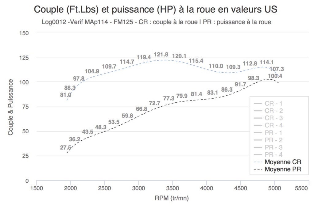

Tiens, pour ta gouverne.
C'est le SGS114 de Tortueninja. Stage 1 avec une carto pas tout a fait terminée.
On va encore gratter un peu de couple... Possesseur de 107 et filtre à air - Page 4 90029
Possesseur de 107 et filtre à air - Page 4 Sgs11410
Ma gouverne te remercie.
C'est bien ce que je pensais le Stage 2 Torque n'est pas vraiment un arbre Torque au même titre que le WM22X.
Je suis surpris par le gain de couple.
C'est vraiment énorme et j'ai vu aucun dyno semblable ailleurs
La courbe est issue d'une extrapolation? Ou c'est un banc?

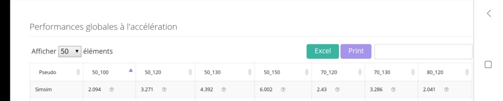

On pourrait comparer les temps ? Il donne quoi le stage 1 presque fini avec ton expertise par rapport au stage 2 pas réglé? Une seule donnée est plus lisible pour des profanes
Voici les miens:

Les courbes sont issues d'HDO, comme les tiennes.
Comparer les temps avec une machine qui fait 100kg de plus, je ne vois pas bien l'intérêt.
Les chiffres ne sont pas surprenants.
J'avais obtenu 115ft.lb sur mon 107 Stage 1.
Donc logiquement, on devrait obtenir 122ft.lb avec un 114... On y est.
