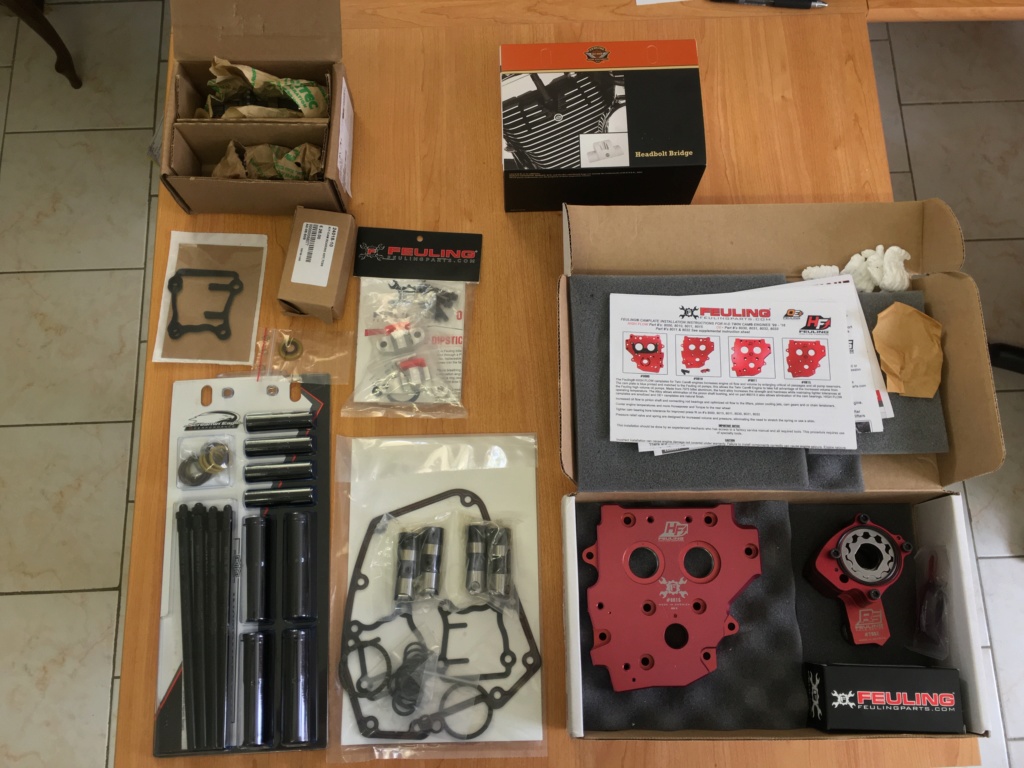

J'ai donc du claquer 1800 € de nouvelles pièces de remplacement, comme je voulais faire au départ.
A savoir :
- AAC H-D S.E. 255 + Tiges de culbuteurs H-D réglables S.E. (pour éviter de devoir déculasser pour remettre les tiges d'origines).
- Le kit Feuling Race Series suivant => https://www.feulingparts.com/sku/7075
Ce sont les gars de Feuling qui m'ont conseillé ce kit plutot que le Endurance.
C'est pour aller de pair avec les ressorts de soupapes Beehive High Load déjà installés (sur conseils de Louloupa) et que les poussoirs hydrauliques correspondent aux ressorts.
Ceux-là : https://www.feulingparts.com/sku/1201
Ils m'ont dit que c'était le mieux pour fiabiliser la bécane avec les AAC d'origine, et que, si un jour il m'en prenait l'envie, je pouvais passer a leur AAC Reaper 574 sans autre modif (ils me les ont vantés comme étant le meilleur des SE 255 et des S&S 585).
Bref. Pour moi qui roule tout les jours, toute l'année, j'ai bouffé tout mon pognon de côté (j'en suis à 5000 € en tout), et je roule plus depuis le 4 Février.
Mais là je vais faire les choses bien. Pour le reste, je m'abstient des détails pour l'instant en public.

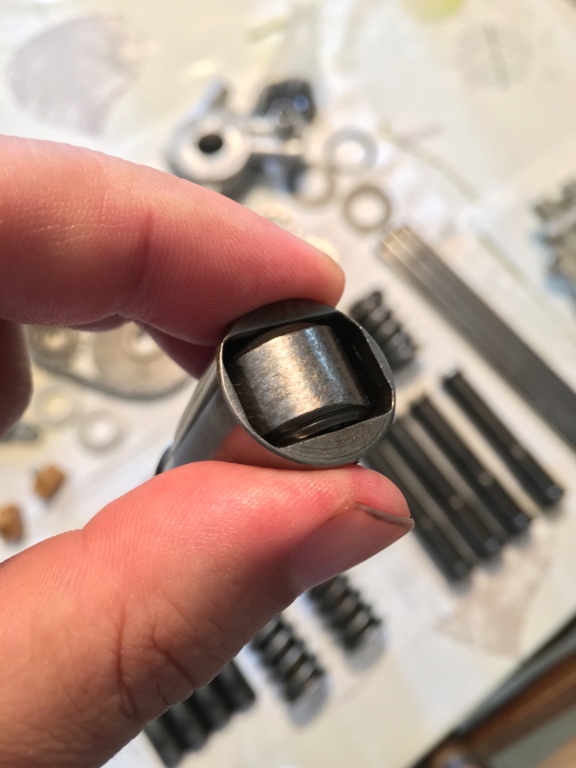

CVO Pro Street Breakout à Shura - Page 21 Img_1920 CVO Pro Street Breakout à Shura - Page 21 Img_1919
Ici l'état du poussoir hydraulique qui a pété :
CVO Pro Street Breakout à Shura - Page 21 Img_1922 CVO Pro Street Breakout à Shura - Page 21 Img_1923
Comparé a un en parfait état :
CVO Pro Street Breakout à Shura - Page 21 Img_1924
On s'en rend déjà compte en retournant le poussoir pour le faire rouler sur sa tête.
Celui qui est pété roule par à-coup et craque. Ceux encore en état roulent parfaitement et de manière fluide.
Là l'état du lobe d'AAC correspondant (on voit bien la différence avec le lobe de gauche qui est nickel) :
CVO Pro Street Breakout à Shura - Page 21 Img_1926 CVO Pro Street Breakout à Shura - Page 21 Img_1925

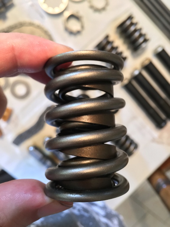

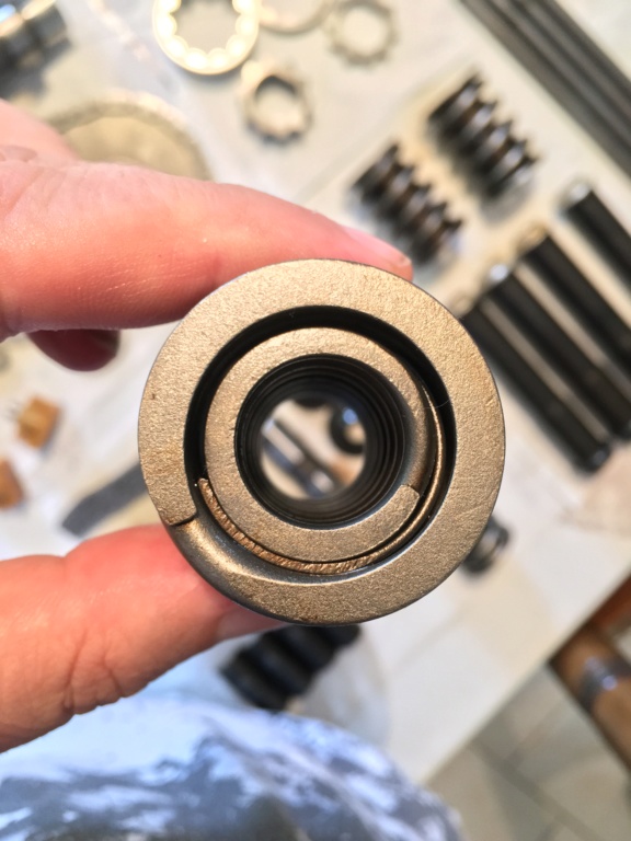

Et enfin, pour ceux qui n'en ont encore jamais vu, les fameux TRIPLE ressorts de soupapes S.E. réputé trop fort :
CVO Pro Street Breakout à Shura - Page 21 Img_1927 CVO Pro Street Breakout à Shura - Page 21 Img_1928 CVO Pro Street Breakout à Shura - Page 21 Img_1929
On voit bien le ressort intérieur PLUS le "ressort lamelle" glissé entre les deux ressorts.
Changés pour des Feuling Beehive High Load (qui eux sont simple) spéciaux pour moteur S.E. (pas de référence chez S&S pour info pour les 110ci SE) :

Et enfin, voici le matos en attente de la dispo de mon mécano :
- AAC H-D SE255 d'origine + tiges de culbuteurs réglables S.E.
- Kit Feuling Race Series comprenant camplate + pompe à huile + poussoirs hydrauliques (référence complémentaire des ressorts de soupapes déjà installés).
- Patins tendeurs Feuling en Teflon renforcé donné pour être bien supérieur en longévité par le fabricant.
CVO Pro Street Breakout à Shura - Page 21 Img_1930
Et puis comme j'allais payer le port des tiges de culbu chez Jersey, j'en ai profité pour acheter une paire de caches bougies (en haut à droite). CVO Pro Street Breakout à Shura - Page 21 934157
Avec toutes les vidéos tutos, les conseils reçu ici, et les éclatés moteur que j'ai bouffé, je connais maintenant bien mon sujet. Si j'avais su tout ça dès le début, les choses se seraient passées de manière bien différentes. CVO Pro Street Breakout à Shura - Page 21 660256
A suivre. CVO Pro Street Breakout à Shura - Page 21 443262

Le "ressort" plat entre les deux autres n' est pas vraiment un ressort , c'est juste pour empêcher les deux ressorts de se toucher .
La roulette , il lui manque au moins 2 ou 3 mm de diamètre .  CVO Pro Street Breakout à Shura - Page 21 860377
CVO Pro Street Breakout à Shura - Page 21 Empty Re: CVO Pro Street Breakout à Shura
Message par Shura Dim 14 Juin 2020 - 18:42
Merci pour cette précision. Je comprenais pas l’intérêt. CVO Pro Street Breakout à Shura - Page 21 3721376895
