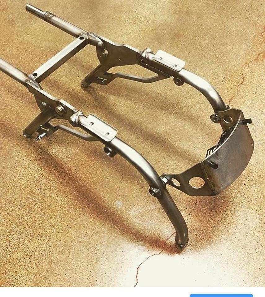

De mon cote je prévois de faire l’arrière l'année prochaine, avec une pièce en tube d'inox pour enlever les caches en plastique, un peu comme ca

Re: Le Road Glide Special de Tortueninja
Pas mal! ça va alléger l'arrière!

Tortueninja a écrit:Pas mal! ça va alléger l'arrière!
Oui c'est l'idée.
