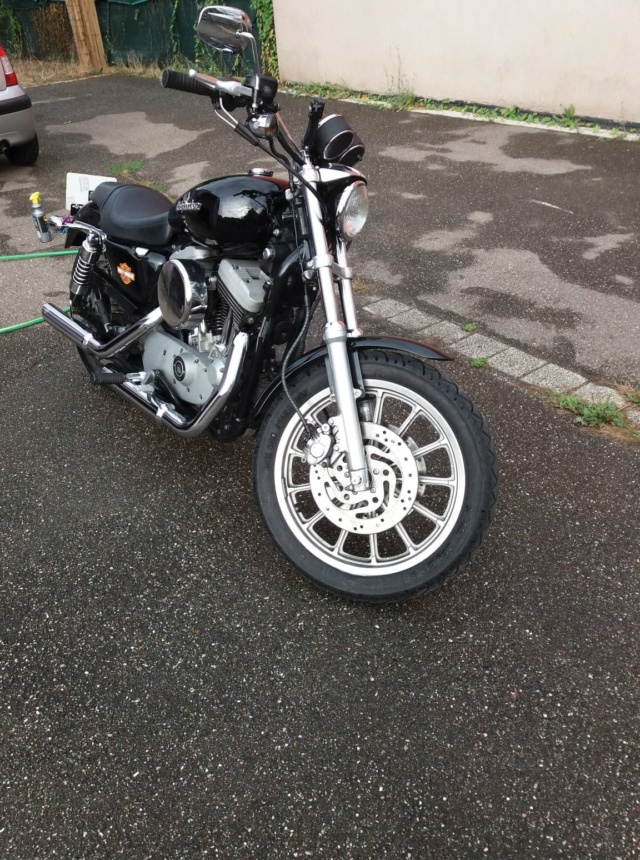

profitant de l'hiver qui approche, je me décide à bidouiller un peu mon sport. Objectifs:
- augmenter le confort, notamment en changeant le guidon et la selle
- augmenter la performance avec un changement de filtre à air + des bougies neuves
- un meilleur look général :)
Je suis preneur de tout conseil sur ces points. Je vais faire une partie des modifications moi même et le reste par mon gris (notamment tout ce qui va avoir trait au filtre à air, je ne me sens pas de faire le réglage du carbu)
Rappel des caractéristiques
Pour commencer, la moto dans son état actuel: Sportster 1200R de 2004, carbu donc. Pots Vance, filtre a air inconnu, réservoir 17L et suspension Progressiv. Le reste est d'origine.

Je me demande si l'actuel cache correspondrait ^^ cf première phot où on voit le côté droit de la moto.
Je me demandai d'ailleurs si ce genre de couvercle ne limite pas l'afflux en air...

Le couvercle de ton filtre à air me parait très gros…….
Qu'y a t il en dessous ?

brissou50 a écrit:Le couvercle de ton filtre à air me parait très gros…….
Un filtre air air :D je te fais une photo ce soir. Je vais lui passer un coup de nettoyage d'ailleurs, ça ne lui fera pas de mal.
