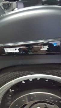

Alors dans la légère customisation de mon spécial , légère car j'aime bien quand il reste dans l'esprit intemporelle j'ai deja commencé a virer les catadioptres !
Alors j'ai pas de décapeur thermique donc j'ai piqué le sèche cheveux de ma douce
!! Ouai moi je suis chauve !
Donc on chauffe bien le bordel et on arrive a l'attraper par un extrémité , on tire dessus doucement tous en chauffant !!
Et moi voila ce qui reste , toute la colle est resté sur la fourche !! Et ouai 9 ans que le truc est dessus
Pour la fourche c'est simple a enlevé le plus gros vient facilement en chauffant et sa vient en tirant dessus
Ensuite l'alcool ménagé est votre amis ainsi que un chiffon doux , ca va nickel , je dis bien alcool ménagé , pas d'aceteone ou autre !
Pour les sabres la c'est moin drôle , c'est un autre type de colle , en plus les sabre sont en noir brillant donc peinture verni , alors plus fragile !
Il reste une colle un peu fibreuse bien chiante a viré
Alors on utilise l'alcool ménagé toujours avec un chiffon doux , on chauffe de temps en temps ,
et la un truc qui ma bien aidé de l'huile alimentaire vraiment !!
Ensuite on nétoi nickel !!
Et c'est fini , même le chien est crevé ,
on peux allez se boire une bière car sérieux on a arraché !!!
Suite a cette bonne binouze
!! Allez un bon coup de lavage au canon a mousse et on laisse agir , je pense que l'ancien proprio laver jamais lavé en profondeur, énormément de trace de goudron et graisse partout !
Et pour finir réglage du ralenti a 800 tr, résultat nickel !! et Fort agréable , merci de m'avoir lu et j’espère que ça servira
