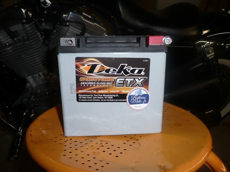

Message par COBRA1963 Ven 11 Jan 2019 - 18:00
Tu tapes batterie DEKA dans la fonction recherche
COBRA1963

Message par william25roger Dim 10 Fév 2019 - 18:25
En septembre 2016 j'ai changé ma batterie qui m'avait lâchée par celle là à moins de 100 €
Batterie à Plat sur mon 883 - Page 2 Batter11
Elle m'a tenue 1 an et 3 mois
J'ai fini par prendre une batterie au GEL que voici mais prix multiplié par 2
Batterie à Plat sur mon 883 - Page 2 Batter10
Toutes les 2 ont et sont toujours branchées sur mon chargeur CTEK.
