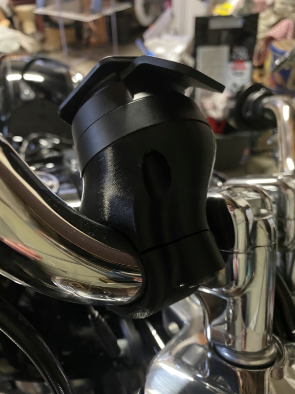

Message par Puros73 Jeu 12 Mar 2020 - 18:20
De nouveau, j'ai reçu mon support adapté GPS Tomtom pour mon guidon de 32mm.
Par contre, je viens de retirer la selle de mon Fat Boy 114 pour accéder à ma batterie et surprise je découvre une vraie usine à gaz... La batterie n'est pas aussi accessible que le croyais.. et je n'ai pas de manuel d'utilisateur (je l'attends toujours de mon cons. car il manquait sur cet achat neuf, problème approvisionnement). Donc je suis aveugle sur le coup. Meilleur position d'un TomTom 550 sur un RK Img_0211
Meilleur position d'un TomTom 550 sur un RK Img_0212
Quelqu'un pourrait me donner un coupe de main, pour que je connecte directement ce GPS avec mon câble sur les bornes de ma batterie. Merci
