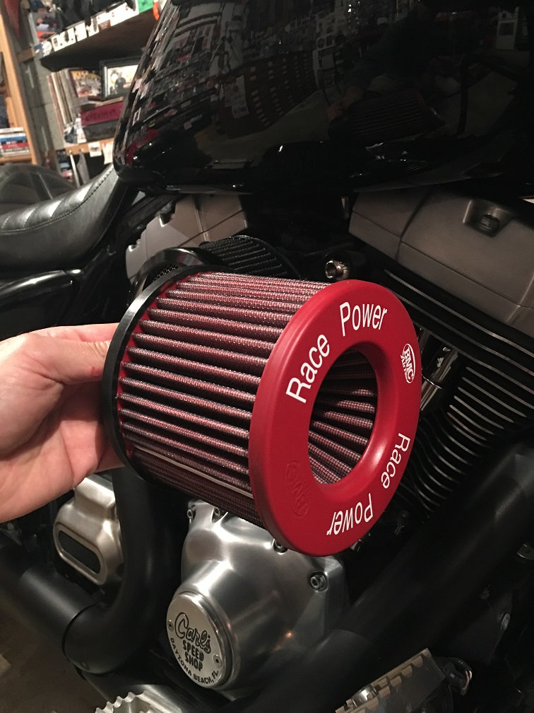

Je réalise actuellement un filtre a air, photo a venir   MODIFICATIONS ROAD GLIDE 2015 831254

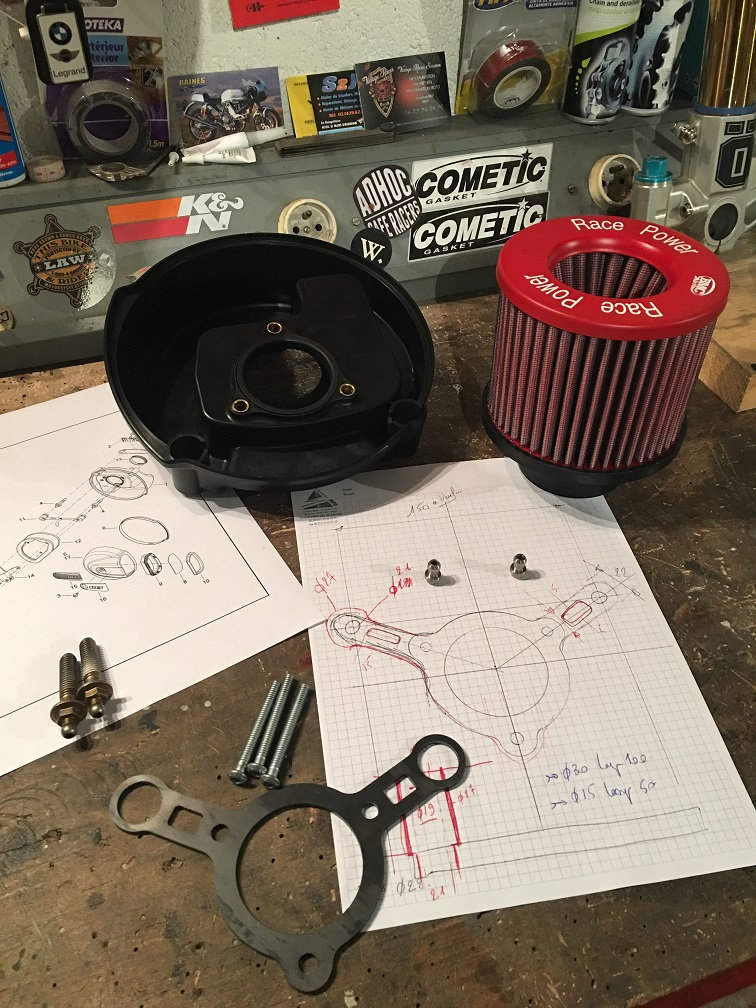

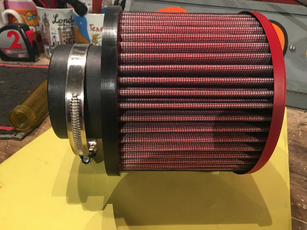

Mon travail actuel, avant de m’attaquer au montage de ma fourche Ohlins.
Réalisation d'un filtre a air.
 MODIFICATIONS ROAD GLIDE 2015 Rfx2
MODIFICATIONS ROAD GLIDE 2015 Icn8
Reste plus qu'a trouver les tubes en inox.

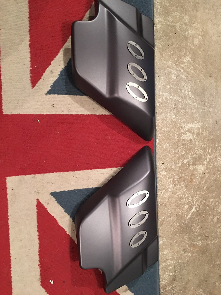

Je réfléchi aussi a la modification des deux carters.
MODIFICATIONS ROAD GLIDE 2015 87di
Voila.. A suivre  MODIFICATIONS ROAD GLIDE 2015 458939    MODIFICATIONS ROAD GLIDE 2015 458939

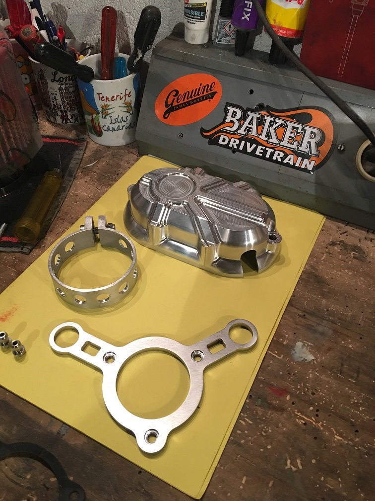

Message par dominique61 Mar 9 Oct 2018 - 17:08

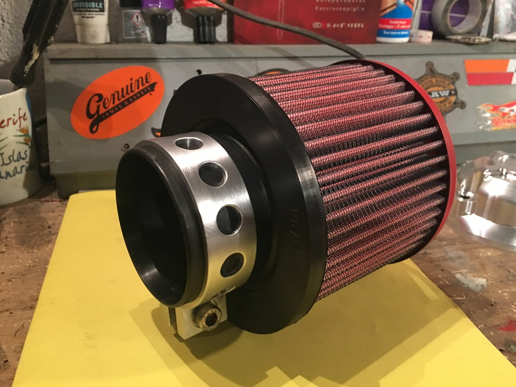

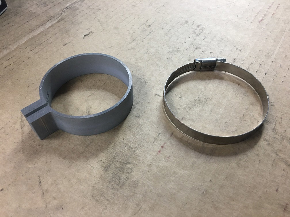

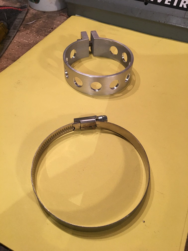

Je travail sur mon filtre a air, j'ai réalisé un collier en alu car le collier fourni  MODIFICATIONS ROAD GLIDE 2015 8536
MODIFICATIONS ROAD GLIDE 2015 23b1
MODIFICATIONS ROAD GLIDE 2015 Gze3
MODIFICATIONS ROAD GLIDE 2015 Iddp
MODIFICATIONS ROAD GLIDE 2015 Zm4d
MODIFICATIONS ROAD GLIDE 2015 257r
Réalisation de ma platine en inox 6mm.
J'ai commandé mes tubes en inox, je dois les recevoir fin de semaine, après reste la soudure.

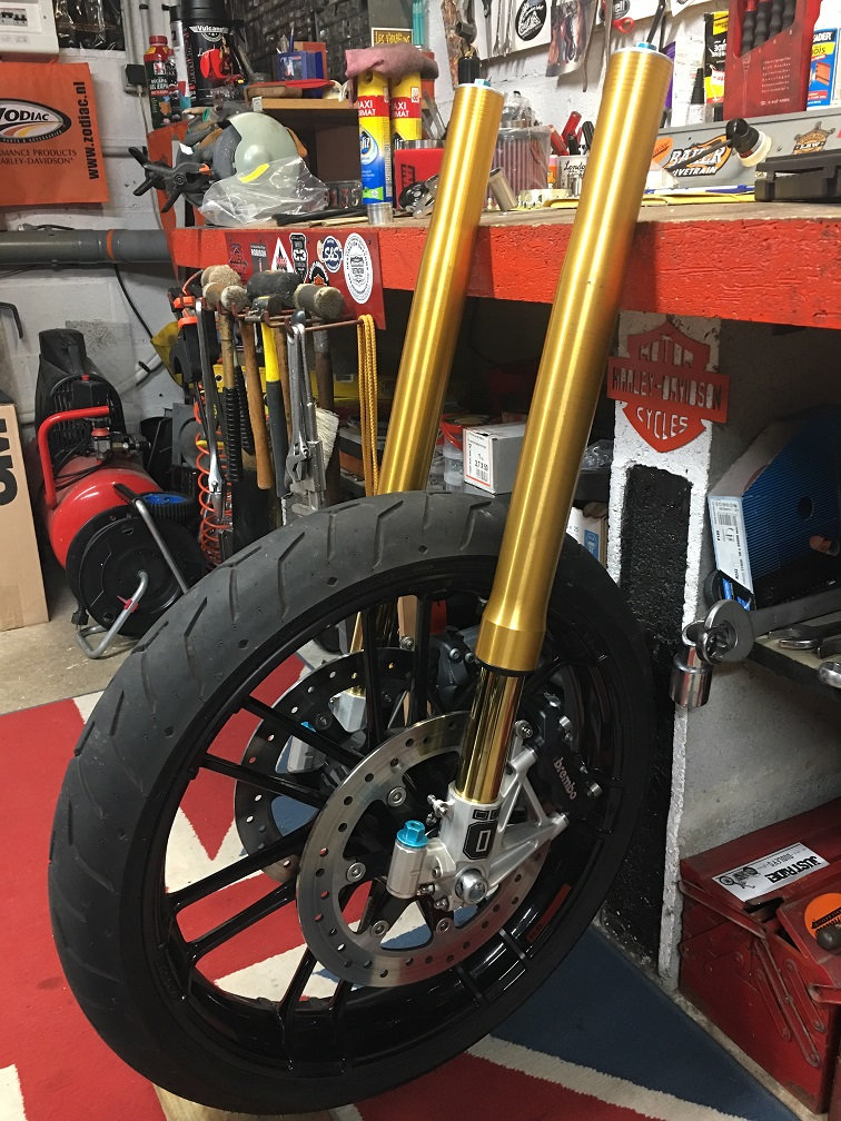

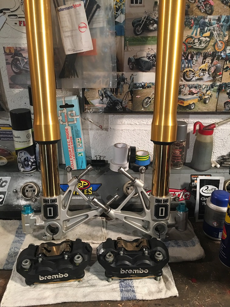

J'ai trouvé mes étriers, des Brembo
MODIFICATIONS ROAD GLIDE 2015 3da7
MODIFICATIONS ROAD GLIDE 2015 Hk3x
Maintenant, il faut que je démonte ma roue avant pour faire un montage a blanc et prendre la cote de largeur, entraxe des tubes.
Apres cette prise de cote, je vais pouvoir dessiner mes tés.....
J'ai aussi avancer  sur mon filtre a air.
MODIFICATIONS ROAD GLIDE 2015 Mxhu
MODIFICATIONS ROAD GLIDE 2015 9eoq
Il ne reste la soudure a faire....

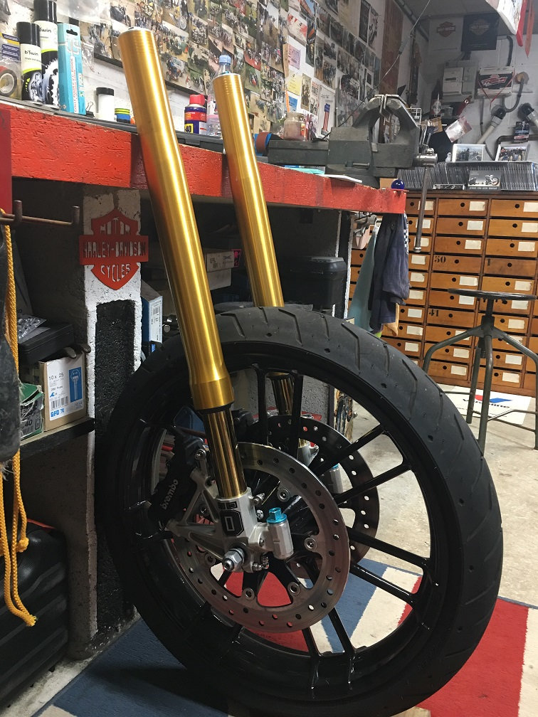

Avant de réaliser les nouveaux tés, j'ai démonté ma roue pour faire un montage a blanc.
MODIFICATIONS ROAD GLIDE 2015 1e9z
MODIFICATIONS ROAD GLIDE 2015 U7ox
MODIFICATIONS ROAD GLIDE 2015 5vls

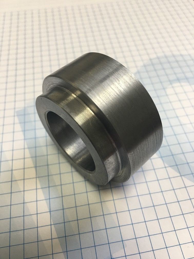

Comme je l'imaginer rien ne vas !! l'entretoise n'est plus a la bonne longueur, il va falloir en refaire une.
Le plus gros problème, c'est que le capteur ASB est trop large..et la je ne sais pas comment faire.....
Je vais aller dans l’ordre, j'ai usiner une nouvelle entretoise et un faut capteur ABS
MODIFICATIONS ROAD GLIDE 2015 3a90
Je vais maintenant pouvoir voir comment je vais faire, mais la je pense que j'ai un problème !!
Pas de possibilité d'écarter légèrement les deux tubes de fourches car je suis bloqué par les étriers radiaux.
Ce soir je n'y remets....
