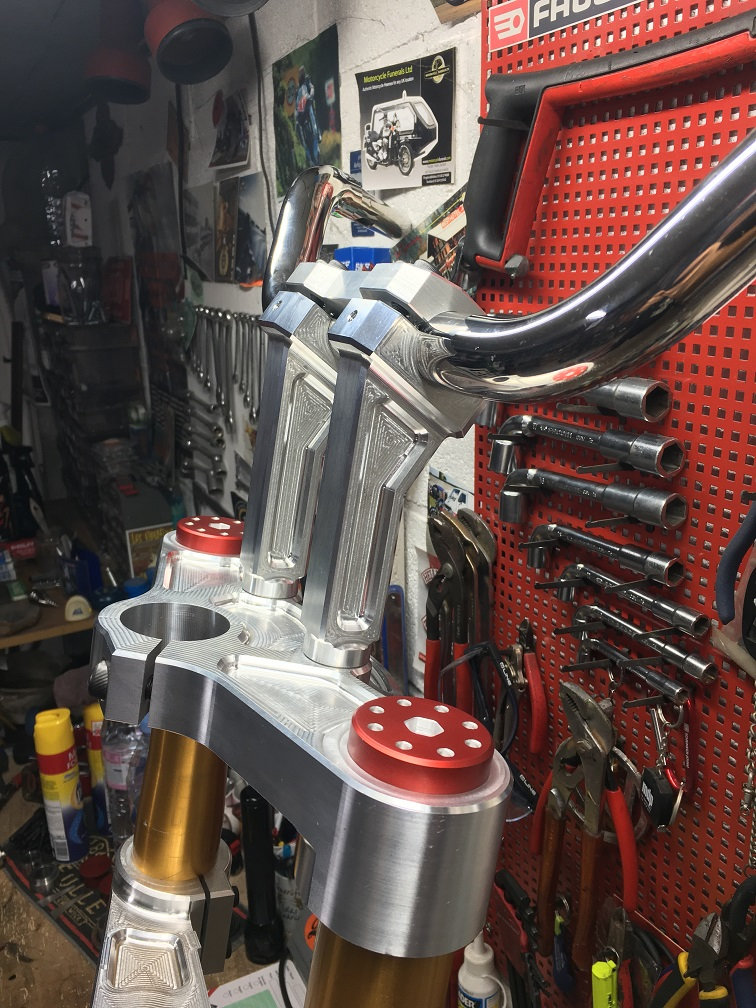

Rhooooo bordel que c’est beau ! Que c’est magnifique une belle pièce bien usinée Comme je dis toujours , chaque métier à ces avantages et là ...... on les voit bien

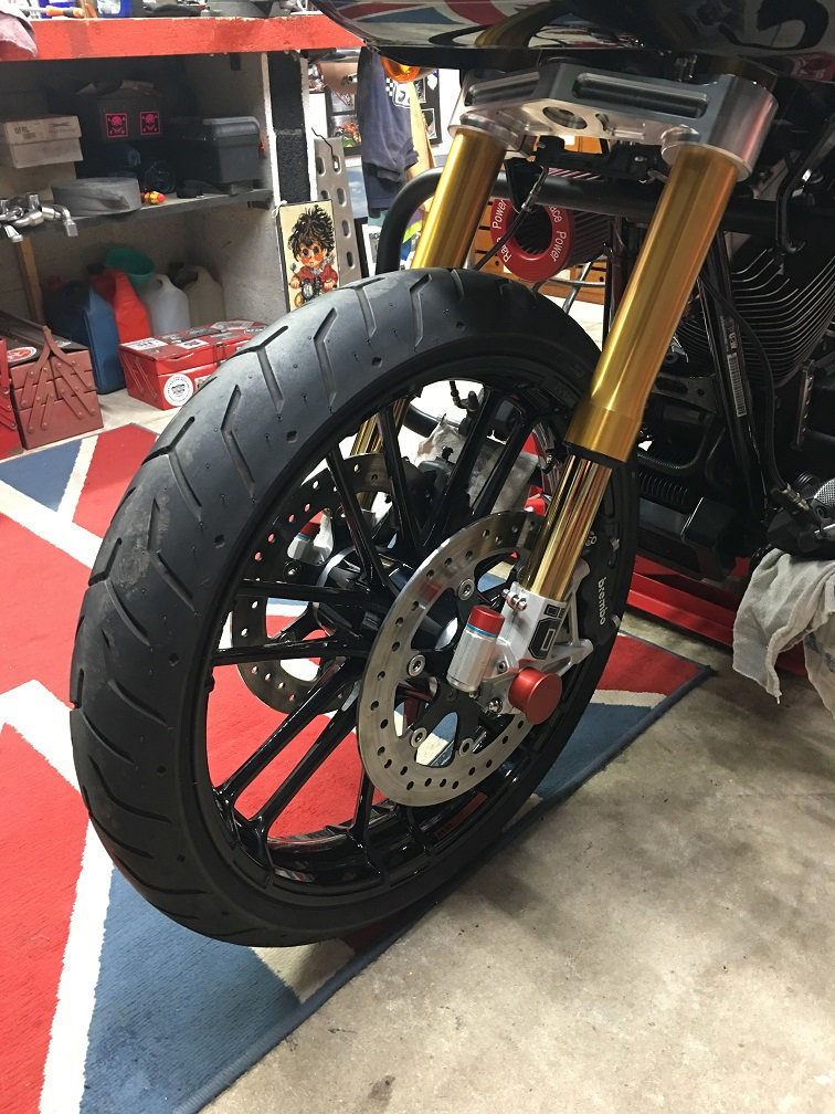

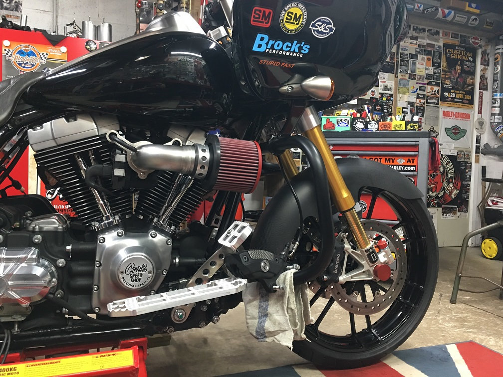

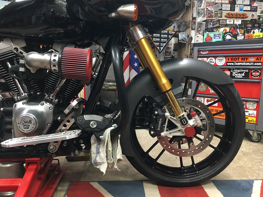

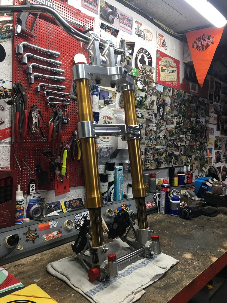

Montage a blanc de l’ensemble.
Pour le moment ça se monte nickel, il me reste a faire les entretoises de disque et le montage des freins.

C'est énorme le boulot que tu fais sur ta bécane...

C'est pas de l' usinage , c'est une machine à fabriquer du copeau .dominique61 a écrit:Merci a vous

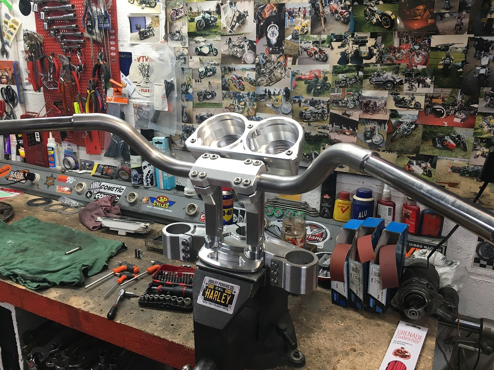

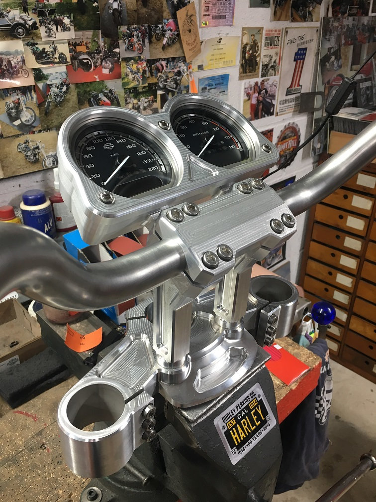

J'ai presque fini le support compteur.
Il me reste l’arrière a usiner.
A suivre

Très beau travail d’usinage
Avec toutes ces pièces en aluminium espère tu gagner en poids ou ce n’est que la recherche d’esthétisme

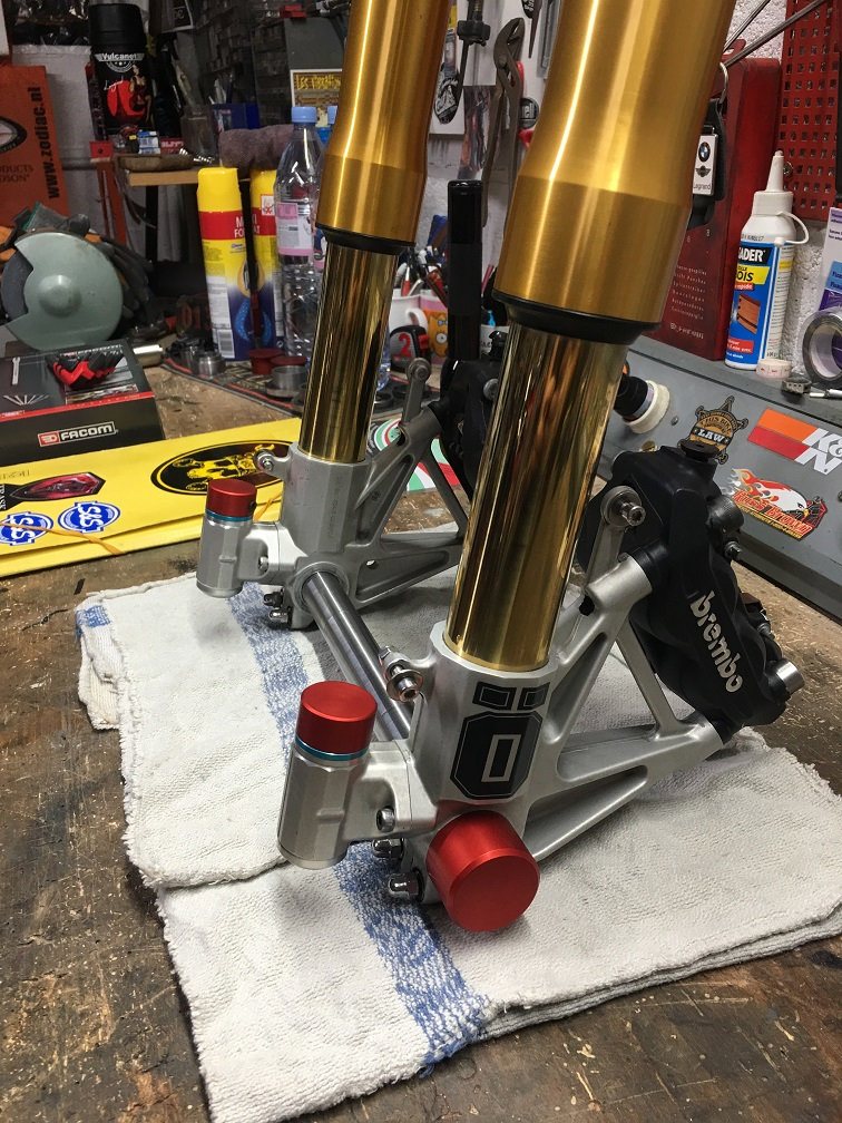

A va sur un GSXR une fourche pareil ! Ça fait super Racing À l’achat ça doit sacrément piquer un ensemble pareildominique61 a écrit:Merci

Très beau travail. Félicitations.
Tu vas faire un polissage pour enlever toutes les traces d'usinages?
Et en terme de résistance, tu a fais des calculs pour dessiner les pièces?

Merci, je ne cherche pas un gain de poids !! c'est plutôt esthétique, mais surtout j'aime beaucoup faire des pièces uniques...

HerveRK a écrit:A va sur un GSXR une fourche pareil ! Ça fait super Racing À l’achat ça doit sacrément piquer un ensemble pareildominique61 a écrit:Merci
A suivre
Cette fourche provient d'une RSV4 Factory, je ne connais pas le prix en neuf....

Merci, non pas de polissage, le but étant de garder cet aspect usinage ! c'est beaucoup plus long mais perso je préfère.
Pour la résistance, mon logiciel ne me permet pas ce type de calcul, mais je ne suis pas inquiet vu les sections que je mets..

Bravo, c'est du beau boulot.
La maitrise des appareils d'usinage (et la possession) est un plus pour personnaliser sa bécane.
Modifs faites avec bon gout

J'ai fais voir ton boulot à mon fils qui est admiratif devant ton boulot.
Il demande quel logiciel tu utilises pour créer tes pièces ?
CATIA ?
CATIA ?

Merci, je dessine avec vero3D c'est comme catia et Mastercam pour les programmes d'usinage.

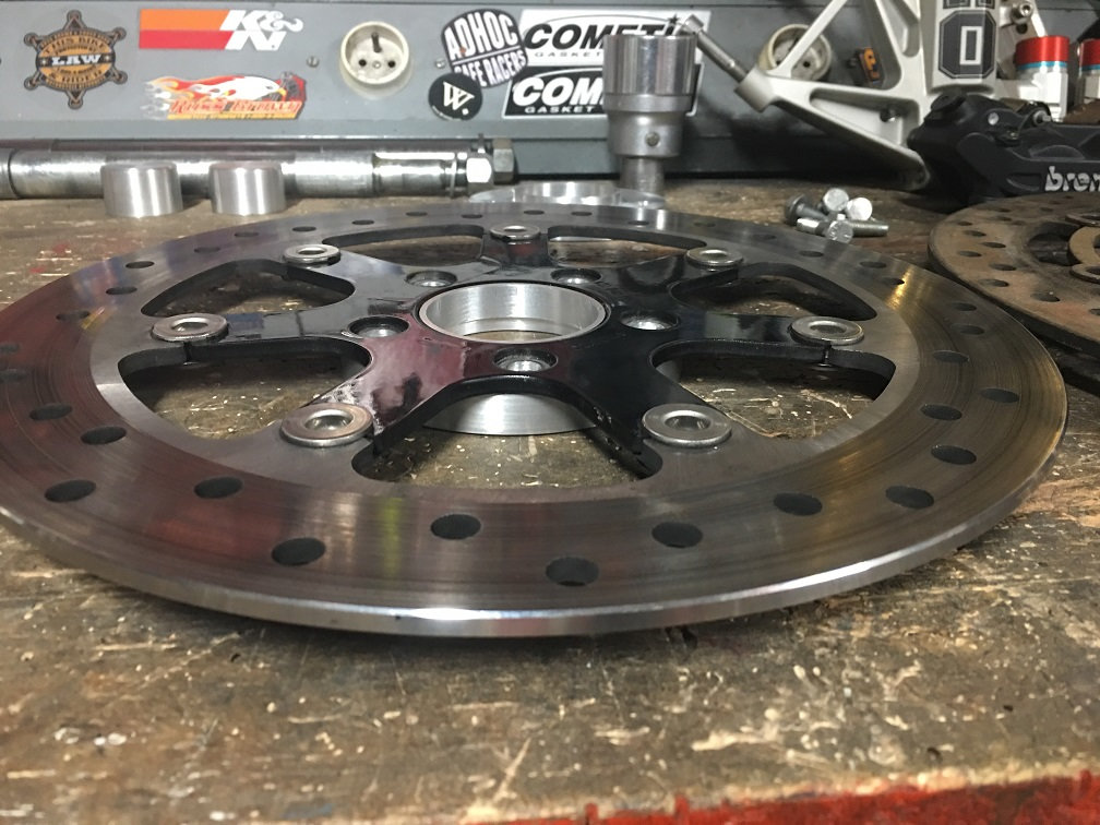

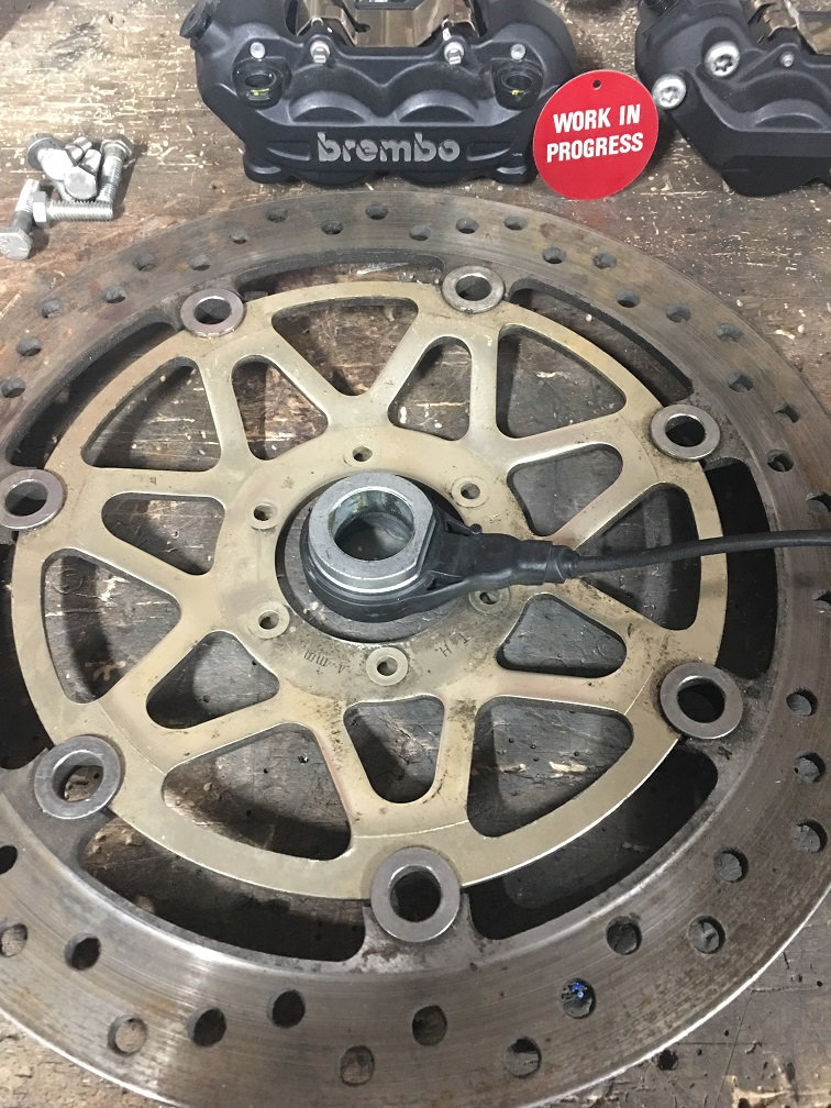

Bon je suis toujours avec mon problème d'ABS, le calage de ma roue avec les étriers mon fait faire une entretoise de disque de 11.9 mm.
Avec cette entretoise, le capteur ne passe plus....
L'idée, c'est de monter des disques déportés, comme ça.
Comme vous pouvez le voir, avec ce type de disque ça passe.
Donc je vais me trouver deux disques de Honda 1000 CB BIG ONE avec déport de 17 mm, sauf qu'il va falloir que je les adapte au niveau de la fixation, nous nous sommes en fixation 5 trous alors que les disque de sportive sont en 6 trous.... Encore de l'usinage a venir !!
A suivre...
A suivre...

Des fois que tu puisses faire simple .....

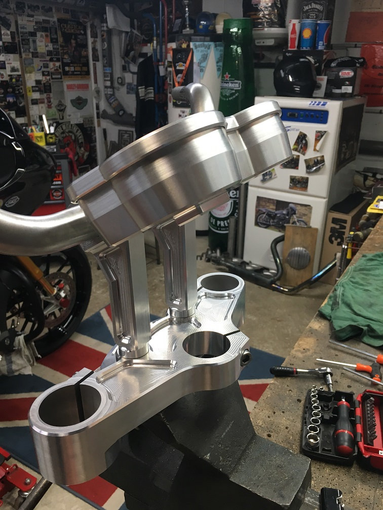

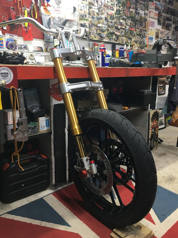

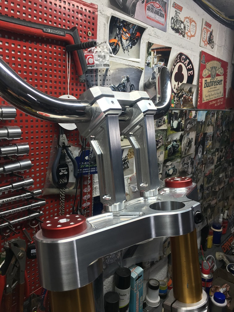

J'ai bien avancé, j'ai fini les usinages....
Partie sup.
J'ai aussi fait un montage a blanc.
Voilas les grandes lignes.
Il me reste a monter le té supérieure, faire toute l’électricité, la purge des freins, etc...
J' attends aussi mes nouveaux disques, ils devraient arriver cette semaine, des réception il faut aussi que je les adaptes.
A suivre

Re: MODIFICATIONS ROAD GLIDE 2015
Elle tous simplement terrible
N oublié pas de protéger tes tubes inférieur des projections

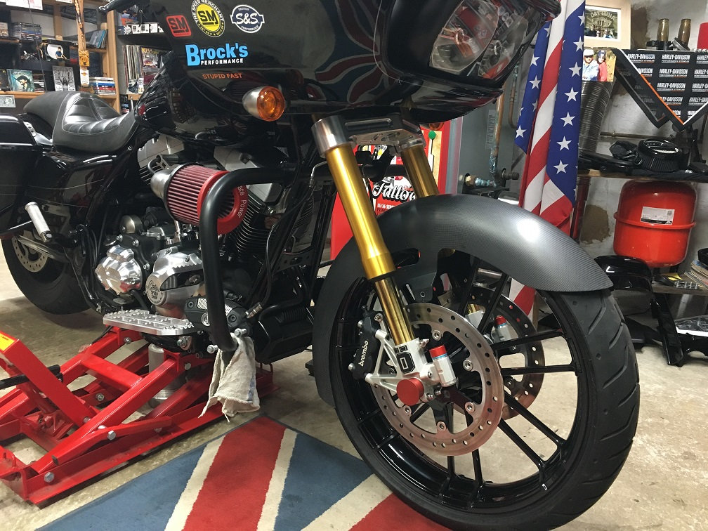

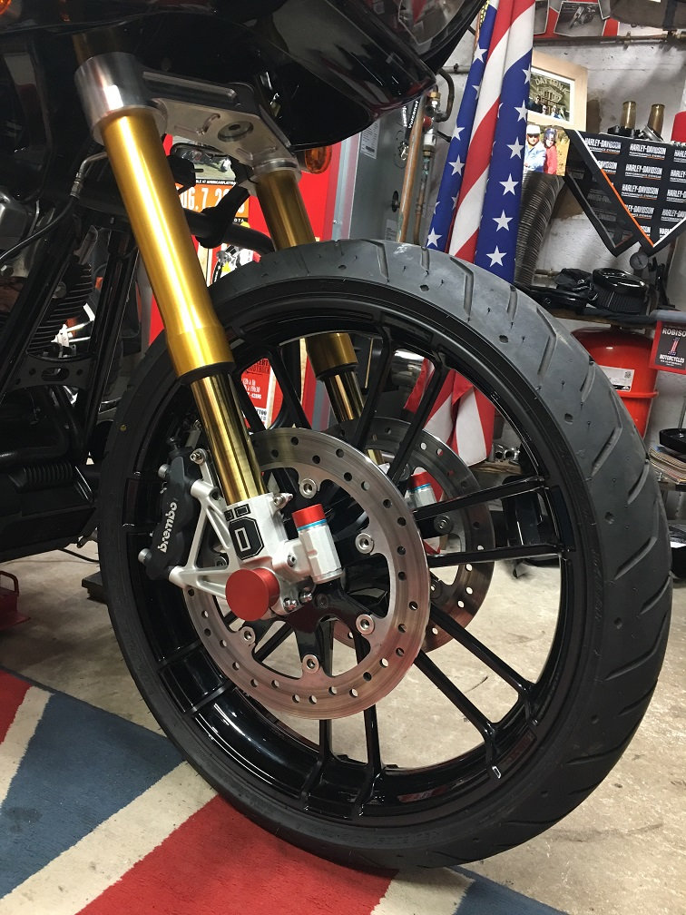

Dernière ligne droite....

Alors la, chapeau bas Dominique. Je ne savais pas trop quoi en penser quand tu t'es lance dans ce nouveau projet, mais la je dois avouer que je suis ultra fan... Pourtant tres classique et sobre dans les choix et les modifs. de mes HD, ce style me plait enormement! Felicitations... d'autant plus que tu realises toi meme la plupart des pieces... tu as l'intention de la presenter a des bike-shows?

Pour ton problème d'ABS, récupère la mire du roulement et pose la sur ton entretoise, rien de compliqué pour toi. puis récupère sur un roulement identique un cache poussière pour le remplacement de ta mire.
