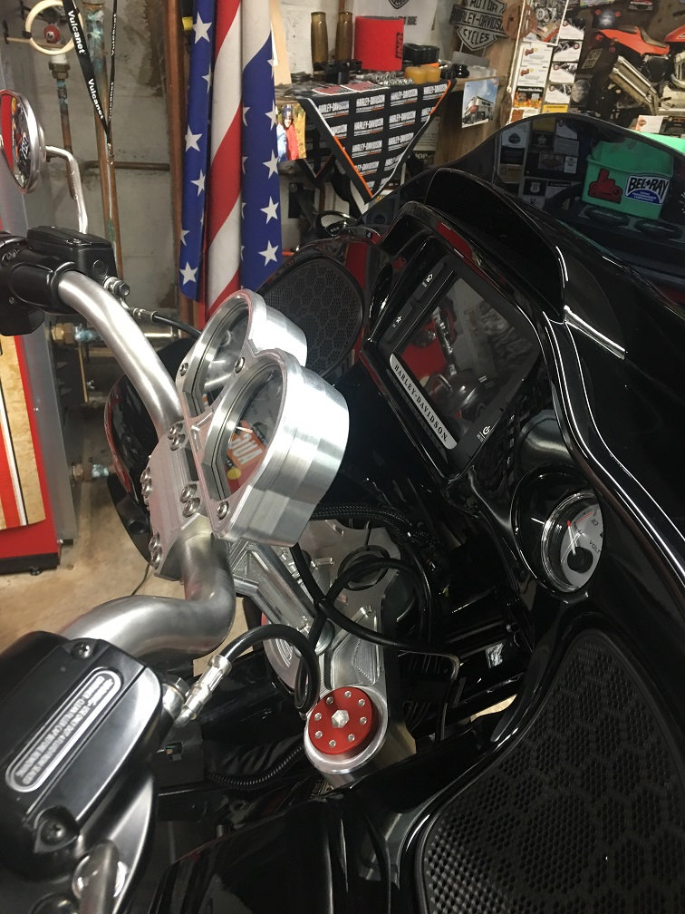

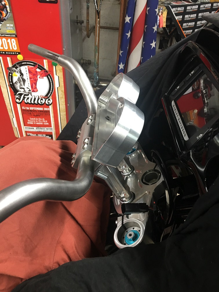

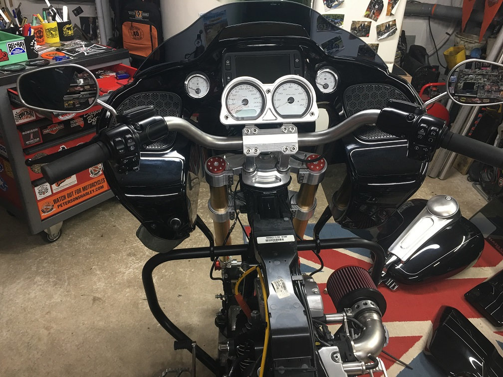

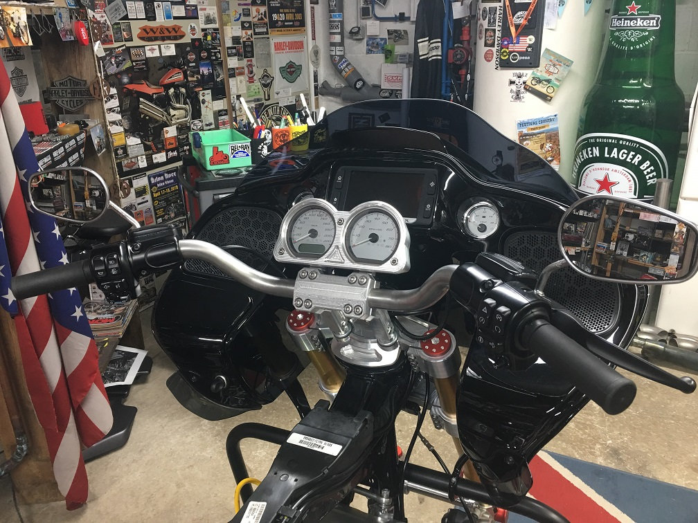

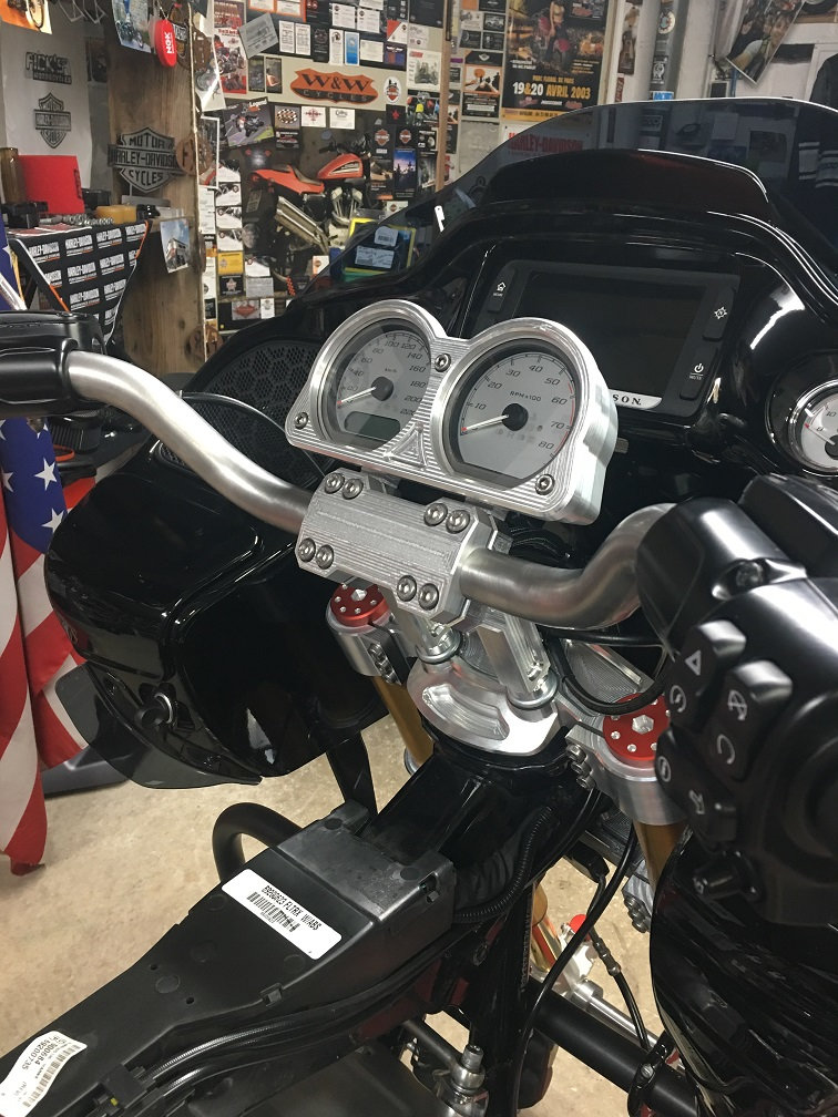

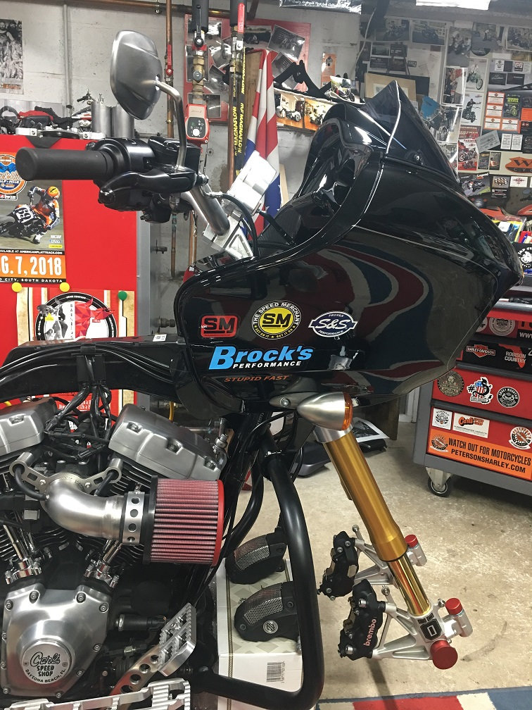

Hier soir j'ai monté le té supérieure, le guidon, fais les connexions électrique.
MODIFICATIONS ROAD GLIDE 2015 - Page 6 4k0j
MODIFICATIONS ROAD GLIDE 2015 - Page 6 K0gv
MODIFICATIONS ROAD GLIDE 2015 - Page 6 83kg
MODIFICATIONS ROAD GLIDE 2015 - Page 6 Swm0
MODIFICATIONS ROAD GLIDE 2015 - Page 6 Oi32
MODIFICATIONS ROAD GLIDE 2015 - Page 6 T3ut
MODIFICATIONS ROAD GLIDE 2015 - Page 6 Bg95
Toute le fourche est montée, il reste a trouver un nouveau contacteur, de monter mes nouveaux disques, de monter les durites de freins sur les nouveaux étrier.
A suivre   MODIFICATIONS ROAD GLIDE 2015 - Page 6 458939   MODIFICATIONS ROAD GLIDE 2015 - Page 6 458939
