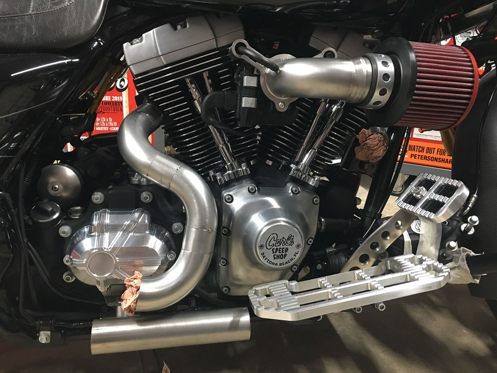

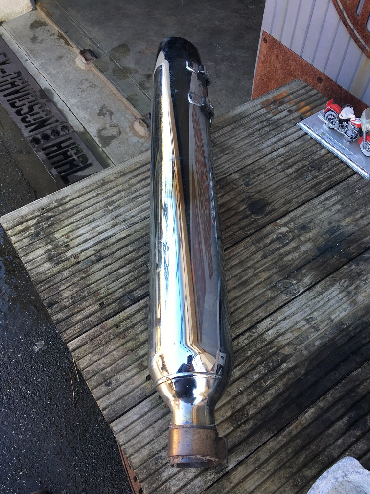

travail sur mes échappements..
MODIFICATIONS ROAD GLIDE 2015 - Page 9 Epwv
MODIFICATIONS ROAD GLIDE 2015 - Page 9 Czey
MODIFICATIONS ROAD GLIDE 2015 - Page 9 Zx8u
MODIFICATIONS ROAD GLIDE 2015 - Page 9 Z25s
Pour mon silencieux, j'ai sacrifié un vieux silencieux pour récupérer la chicane.
A suivre...

Message par DOUDOU le Lun 11 Fév 2019 - 10:38
Purée la rouille dedans, gaz trop sec du carburant sans plomb. MODIFICATIONS ROAD GLIDE 2015 - Page 9 85798
DOUDOU
DOUDOU
MODIFICATIONS ROAD GLIDE 2015 - Page 9 Empty Re: MODIFICATIONS ROAD GLIDE 2015
Message par louloupa le Lun 11 Fév 2019 - 10:40
DOUDOU a écrit:Purée la rouille dedans, gaz trop sec du carburant sans plomb. MODIFICATIONS ROAD GLIDE 2015 - Page 9 85798
C'est pas ça , c'est juste la condensation de la vapeur d' eau qui reste dans le pot  et qui fait le fait rouiller .

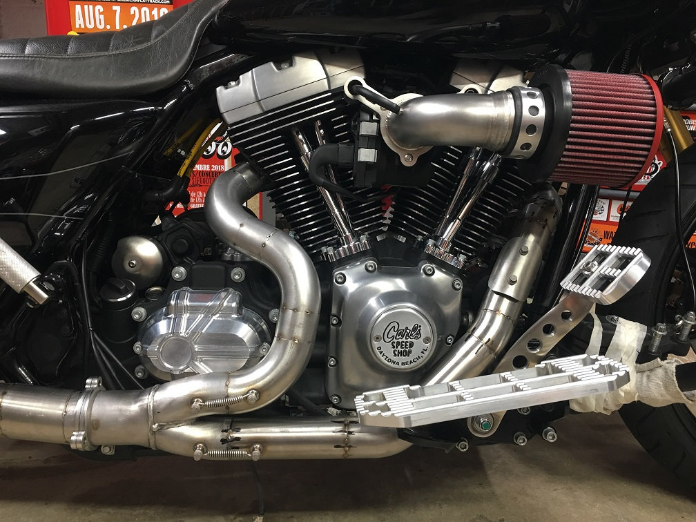

dominique61 a écrit:Voila quelques photos de l’avancement de mon pot...
MODIFICATIONS ROAD GLIDE 2015 - Page 9 Boed
A suivre  MODIFICATIONS ROAD GLIDE 2015 - Page 9 458939   MODIFICATIONS ROAD GLIDE 2015 - Page 9 458939
Salut Dom'
Le tuyau bleu, c'est l'argon que tu envoies dans l'échappement pendant que tu soudes ?

Message par dominique61 le Lun 11 Fév 2019 - 16:07
Salut Dom'
Oui  MODIFICATIONS ROAD GLIDE 2015 - Page 9 919984

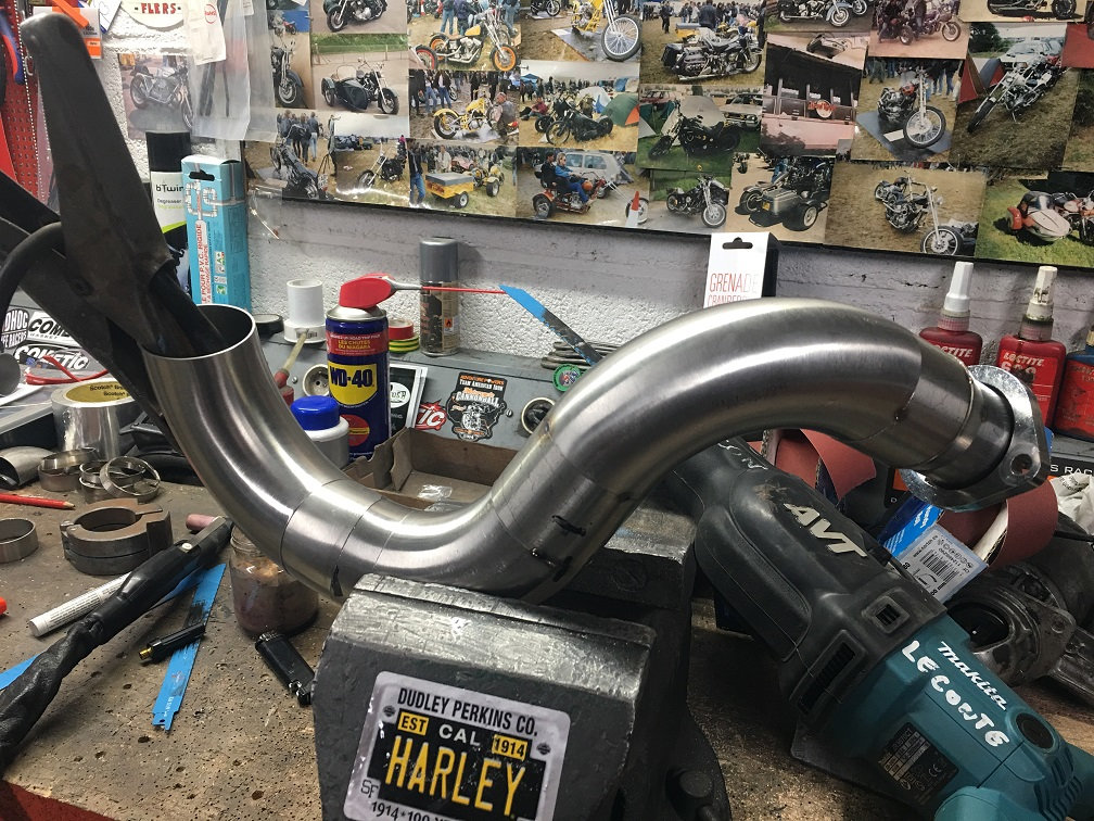

Message par dominique61 le Mar 19 Fév 2019 - 10:27

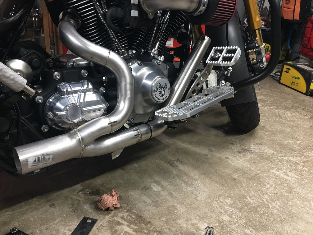

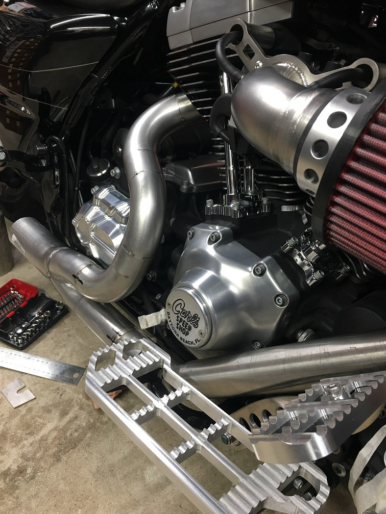

Ça avance bien, j'ai fini les collecteurs, il ne me reste plus qu'a les souder, pour que le résultat soit au top j'ai prévu de les faire souder par un tuyauteur !
MODIFICATIONS ROAD GLIDE 2015 - Page 9 F8kr
MODIFICATIONS ROAD GLIDE 2015 - Page 9 8srt
MODIFICATIONS ROAD GLIDE 2015 - Page 9 Ru6s
MODIFICATIONS ROAD GLIDE 2015 - Page 9 K7ev
MODIFICATIONS ROAD GLIDE 2015 - Page 9 4f2n
J'ai aussi commencé le silencieux...
A suivre.  MODIFICATIONS ROAD GLIDE 2015 - Page 9 458939    MODIFICATIONS ROAD GLIDE 2015 - Page 9 458939

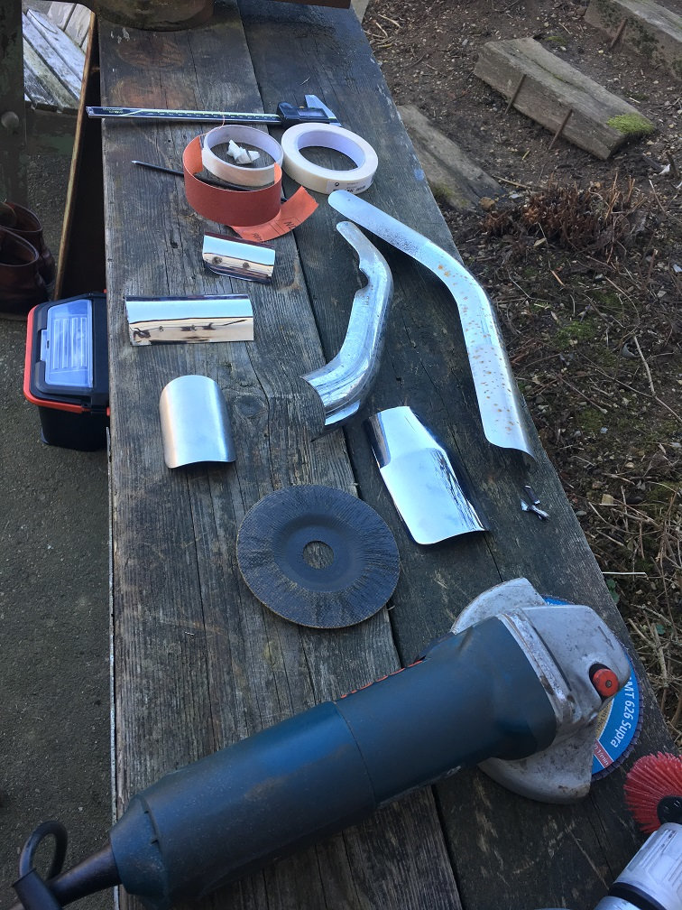

tu mettras des pare chaleurs ? beau travail en tout cas  MODIFICATIONS ROAD GLIDE 2015 - Page 9 90029
lilou34
lilou34

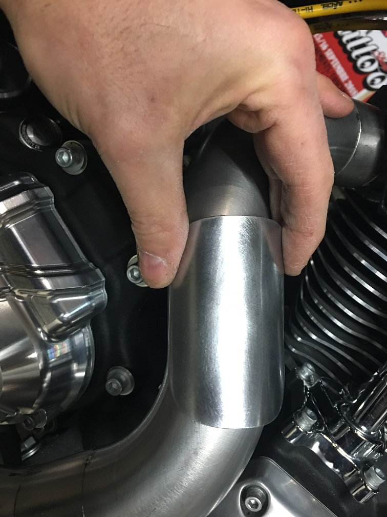

Message par dominique61 le Mer 20 Fév 2019 - 8:28
Merci a vous, oui je vais mettre de pare chaleur, mais juste a deux endroit, je l'ai réalisé avec des anciens pare chaleur.
MODIFICATIONS ROAD GLIDE 2015 - Page 9 Qsm0
MODIFICATIONS ROAD GLIDE 2015 - Page 9 Wa5s
MODIFICATIONS ROAD GLIDE 2015 - Page 9 N169

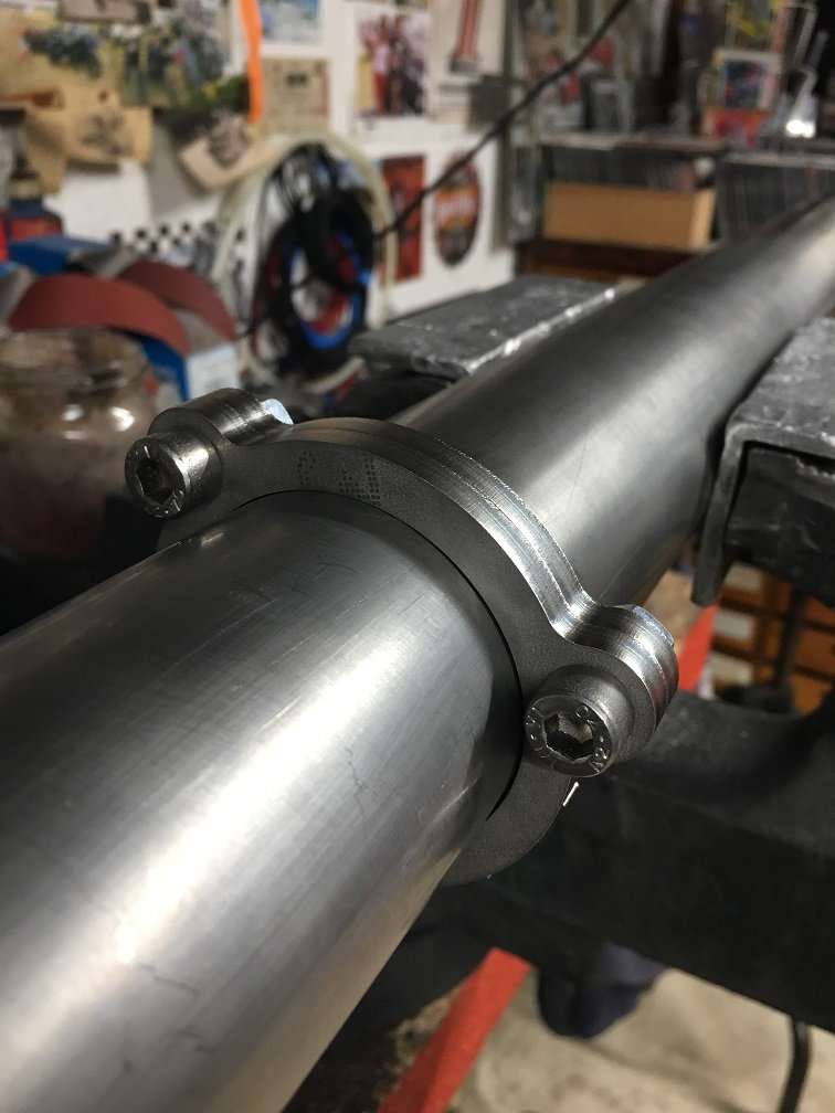

J'ai aussi réalisé la fixation entre les collecteur et le silencieux.

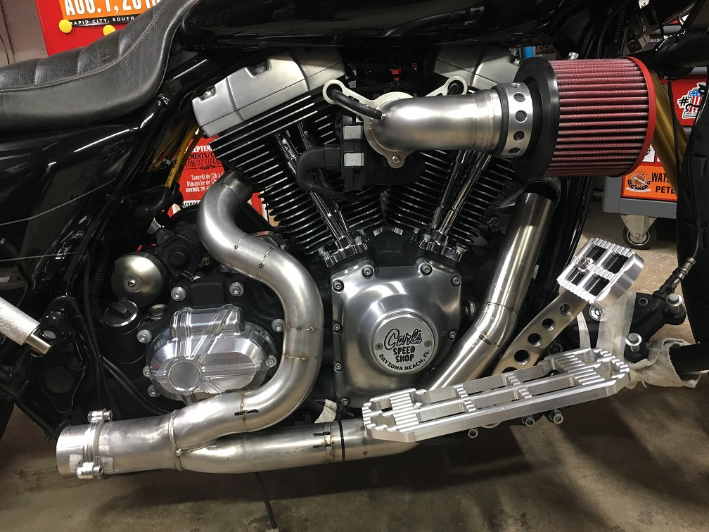

Message par dominique61 le Lun 25 Fév 2019 - 9:02

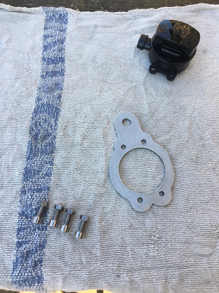

Ce week-end j'ai bien avancé, j'ai fini mes collecteurs et j'ai presque fini mon silencieux, photo a venir...
J'ai aussi réalisé mon support de contacteur.
MODIFICATIONS ROAD GLIDE 2015 - Page 9 4joy
MODIFICATIONS ROAD GLIDE 2015 - Page 9 No5l
MODIFICATIONS ROAD GLIDE 2015 - Page 9 Jbke
A suivre...   MODIFICATIONS ROAD GLIDE 2015 - Page 9 458939   MODIFICATIONS ROAD GLIDE 2015 - Page 9 458939

Du coup ça donne quoi à la place du contacteur?
