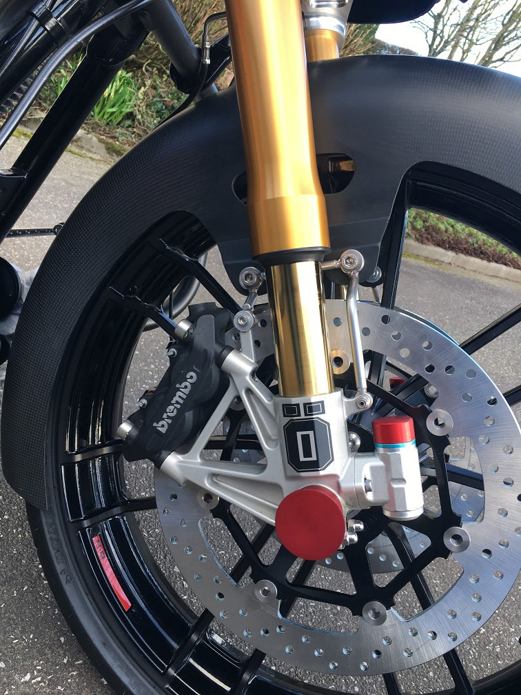

Merci, a la place du contacteur d'origine il n'y a plus rien.
MODIFICATIONS ROAD GLIDE 2015 - Page 10 Jy8d
A suivre...  MODIFICATIONS ROAD GLIDE 2015 - Page 10 458939   MODIFICATIONS ROAD GLIDE 2015 - Page 10 458939

Super boulot, et avec celle d'à coté on peut vraiment comparer

Kurgan a écrit:Super boulot, et avec celle d'à coté on peut vraiment comparer
Oui, la on peu voir la différence.

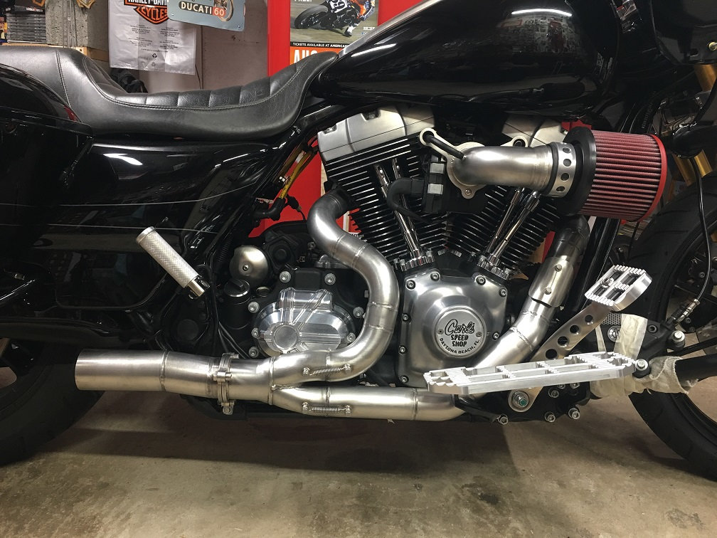

Message par dominique61 le Lun 4 Mar 2019 - 7:59

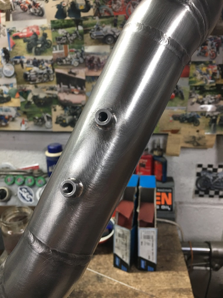

Suite de mon échappement, j'ai fini les collecteurs, il ne me reste plus qu'a souder le silencieux...
MODIFICATIONS ROAD GLIDE 2015 - Page 10 B0zz
MODIFICATIONS ROAD GLIDE 2015 - Page 10 972f
Montage de mon pare chaleur avant, il me reste a souder les entretoises pour monter le pare chaleur arrière.
MODIFICATIONS ROAD GLIDE 2015 - Page 10 T47p
MODIFICATIONS ROAD GLIDE 2015 - Page 10 Tp9k
J’espère finir le week-end prochain...
En parallèle j'ai commencé a faire les plans pour le montage de mon garde boue avant.
A suivre  MODIFICATIONS ROAD GLIDE 2015 - Page 10 458939    MODIFICATIONS ROAD GLIDE 2015 - Page 10 458939

Comme je vous l'ai déjà évoqué, j'ai supprimé mon contacteur d'origine, il faut que je rallonge mon faisceau, car mon nouveau contacteur sera positionné entre les deux cylindres (voir photo dans le post) après plusieurs semaine de recherche, j'ai enfin trouver la prise que je cherché, il s'agit d'un  capteur de température de l'air d'admission, pièce montée sur des clio, ax, etc... je vais supprimer la sonde et me servir uniquement de la prise, comme cela je vais pouvoir me faire ma rallonge sans avoir touché au faisceau d'origine..
MODIFICATIONS ROAD GLIDE 2015 - Page 10 4293

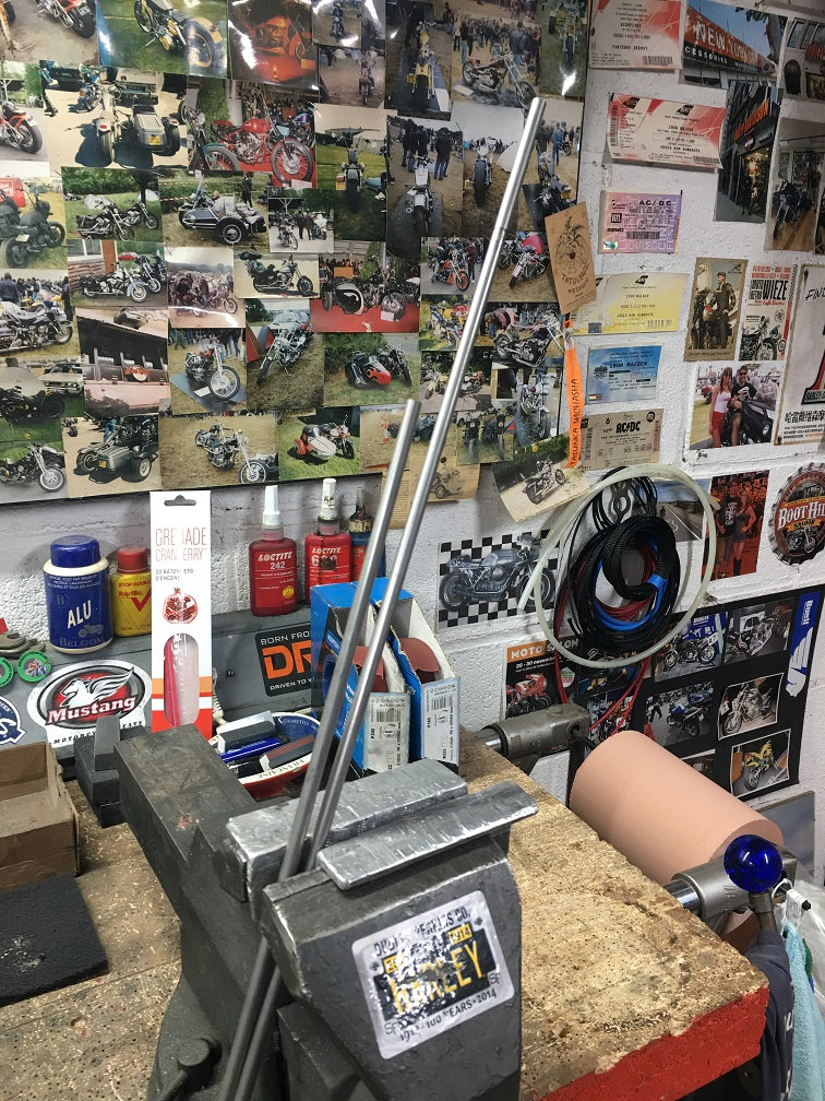

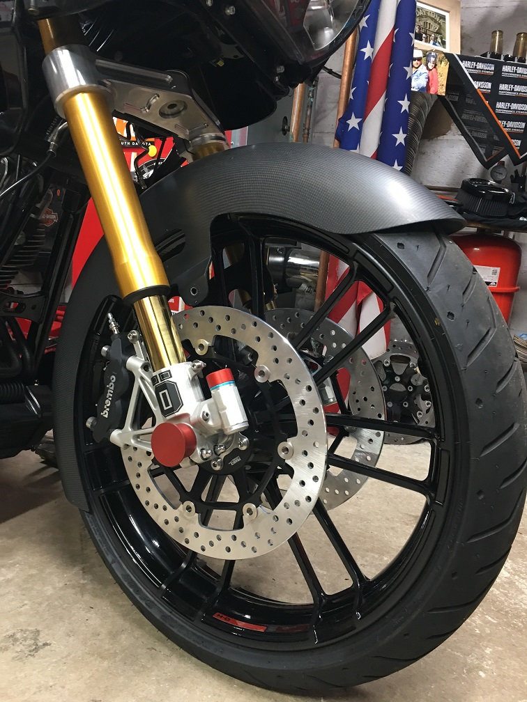

Message par dominique61 le Lun 11 Mar 2019 - 8:46

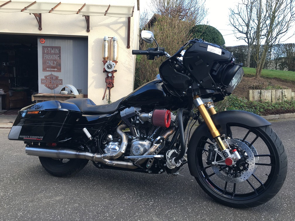

Réalisation des fixations de garde boue avant en fil d'inox de 8 mm.
MODIFICATIONS ROAD GLIDE 2015 - Page 10 5qju
MODIFICATIONS ROAD GLIDE 2015 - Page 10 V8tu
MODIFICATIONS ROAD GLIDE 2015 - Page 10 Pnwb
MODIFICATIONS ROAD GLIDE 2015 - Page 10 Fjot
MODIFICATIONS ROAD GLIDE 2015 - Page 10 6fph
MODIFICATIONS ROAD GLIDE 2015 - Page 10 3c8i

Message par Tortueninja le Lun 11 Mar 2019 - 11:29
Good job comme dab!
Une remarque toutefois, tes tubes sont très exposés et sans protection, c'est pas bon pour les joints de fourche ça!
un petit support de GB en tole d'alu avec un retour sur l'avant pour servir de protection???
Pour le reste, je kiffe cette bécane!

Message par dominique61 le Lun 11 Mar 2019 - 14:24
Tortueninja a écrit:Good job comme dab!
MODIFICATIONS ROAD GLIDE 2015 - Page 10 578659
Merci beaucoup !! oui j'y ai bien pensé de mettre des petites protections, il fait que j'y réfléchisse......

Message par night man le Lun 11 Mar 2019 - 17:05
très beau travail   MODIFICATIONS ROAD GLIDE 2015 - Page 10 578659 MODIFICATIONS ROAD GLIDE 2015 - Page 10 578659
mais si je peux me permettre  fabrique une protection de bas de fourreau  sinon les joints spy  MODIFICATIONS ROAD GLIDE 2015 - Page 10 443262

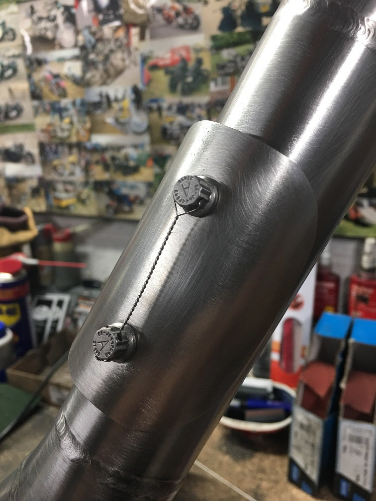

Message par dominique61 le Lun 11 Mar 2019 - 20:42

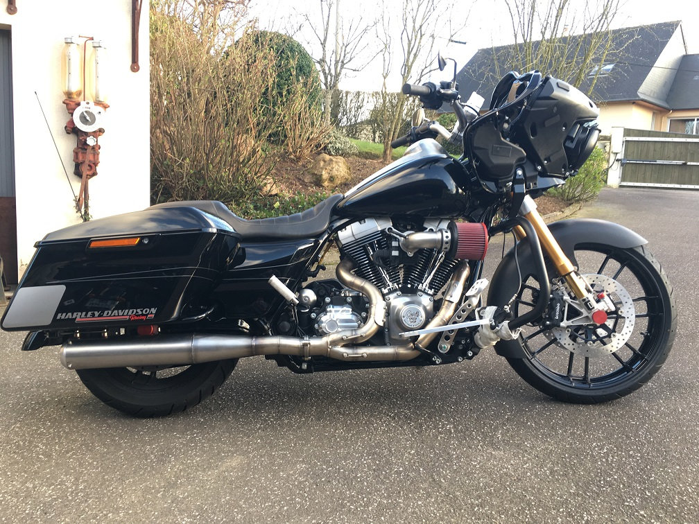

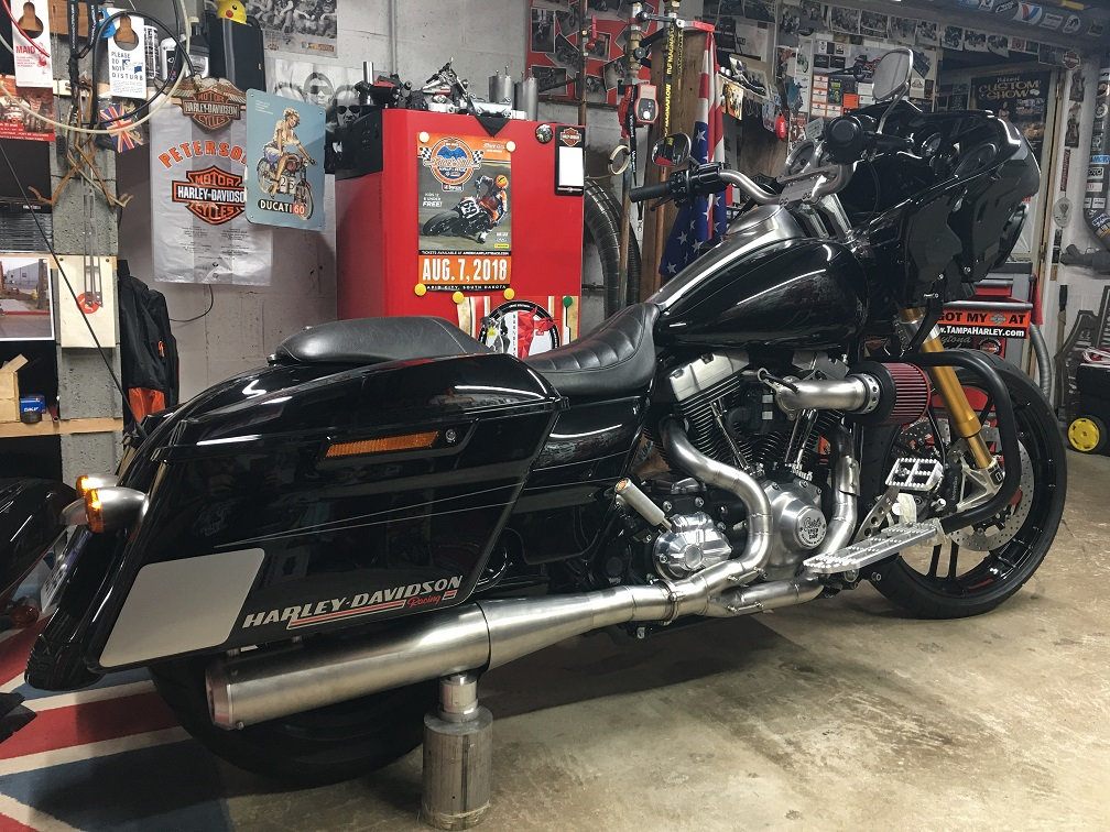

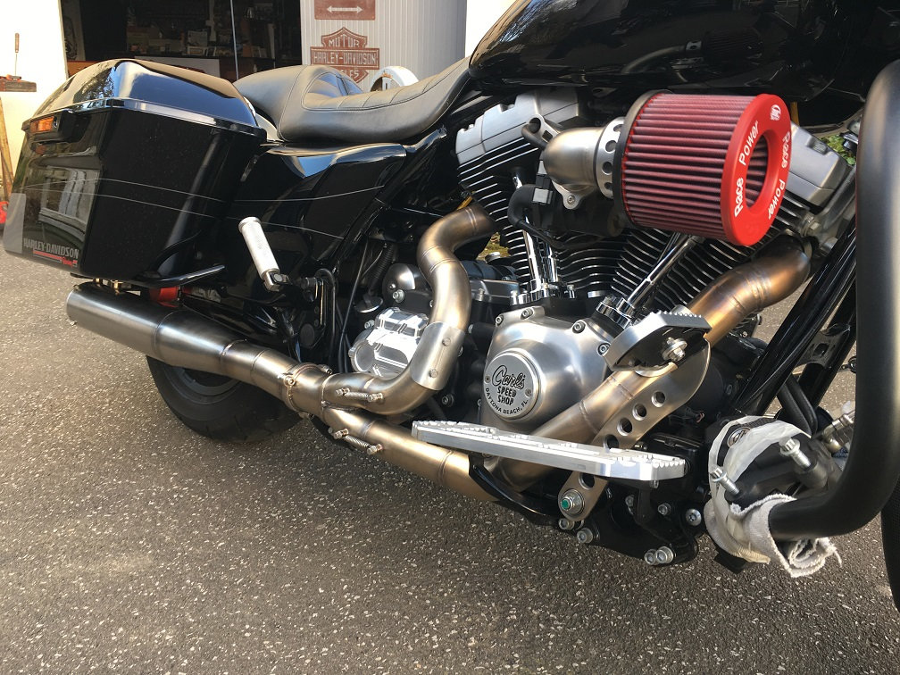

Merci a vous, bon voila j'ai fini le pot..un plus de boulot que prévu sur la chicane.
MODIFICATIONS ROAD GLIDE 2015 - Page 10 Wrf6
MODIFICATIONS ROAD GLIDE 2015 - Page 10 K4xh
MODIFICATIONS ROAD GLIDE 2015 - Page 10 Klqj
Le bruit est correct, je vais pouvoir le régler car j'ai fais une chicane réglable.

dominique61 a écrit:Merci a vous, bon voila j'ai fini le pot..un plus de boulot que prévu sur la chicane.
Joli ta pompe derrière ou presque, j'ai la même mais avec tous les capots d'habillement, toujours pas restauré et sont emplacement n'est toujours pas fait.
