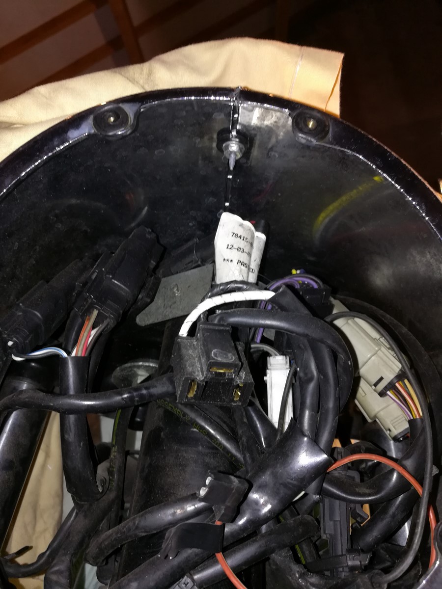

Pour pouvoir accéder à fixation de devant du cache, il faut passer par l'intérieur du phare. Donc démontage...
D'abord l'optique, puis le support d'optique
Et le je me dis... merde j'ai pas fait de repère pour le réglage du phare. Du coup quand je vais le remonter, je serai bon pour passer au garage pour régler l'éclairage si je ne veux pas illuminer les étoiles et les gens qui viennent en face !
Donc conseil : faites un repère sur les vis, ou alors faites des marques sur un mur phare allumé pour le remettre dans la même position après remontage. Tant pis pour moi.
Une fois le support enlevé, on accède aux vis qui maintienne le cache du dessus du phare
Celle de devant permet d'enlever le cache qui cache la fente du dessus du phare, et également qui cache la vis du cache des fixations de guidon.

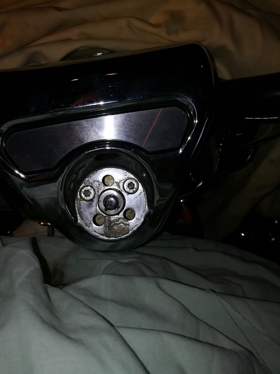

Poignée gauche
Coup de bol aussi, elle n'est pas collé sur le tube. J'ai vu des vidéos où la poignée de gauche est carrément collée à la colle epoxy. Alors il faut y aller au tournevis pour la décoller. J'évite encore là une galère. Merci Alain (l'ancien proprio ;))

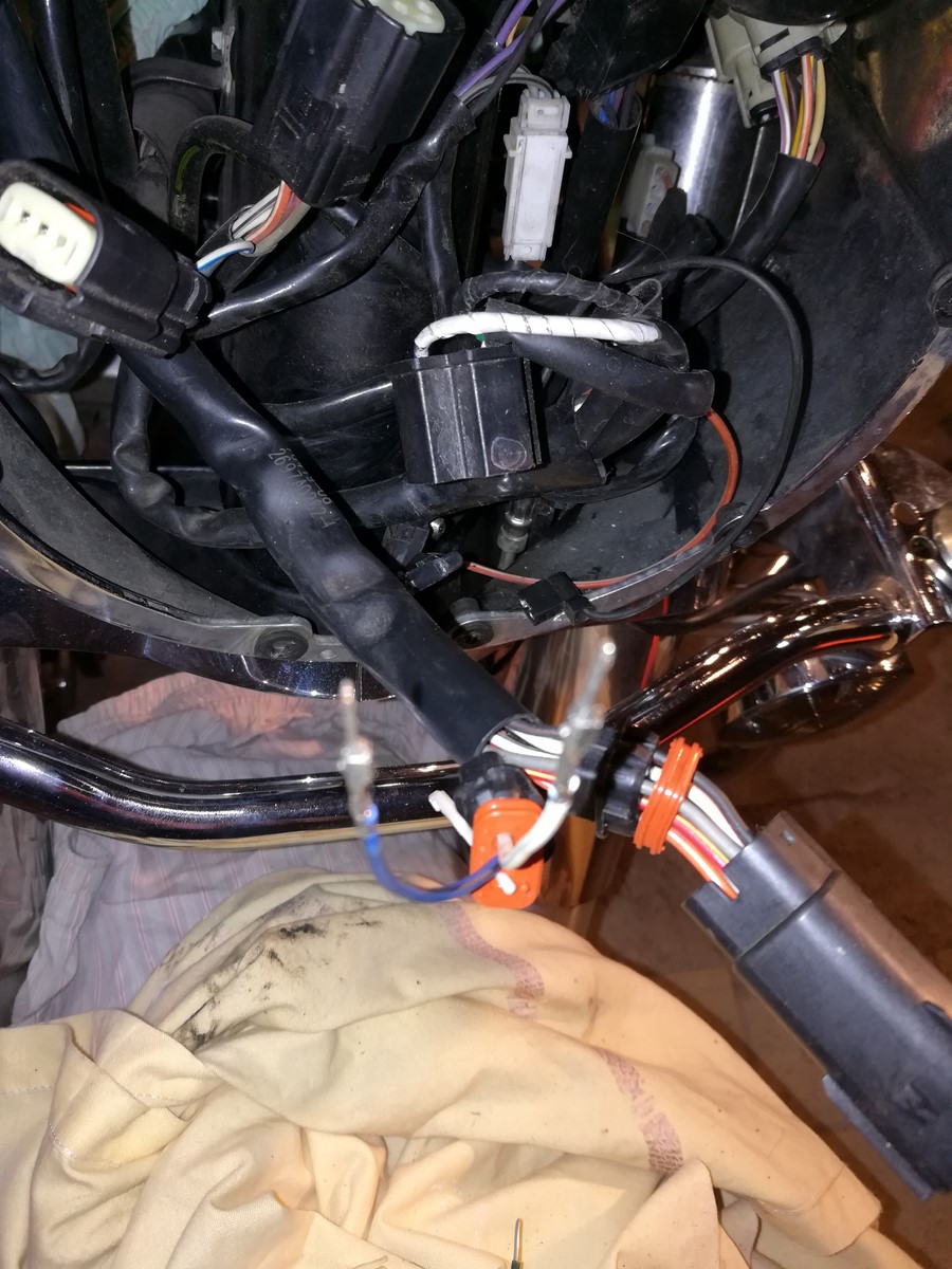

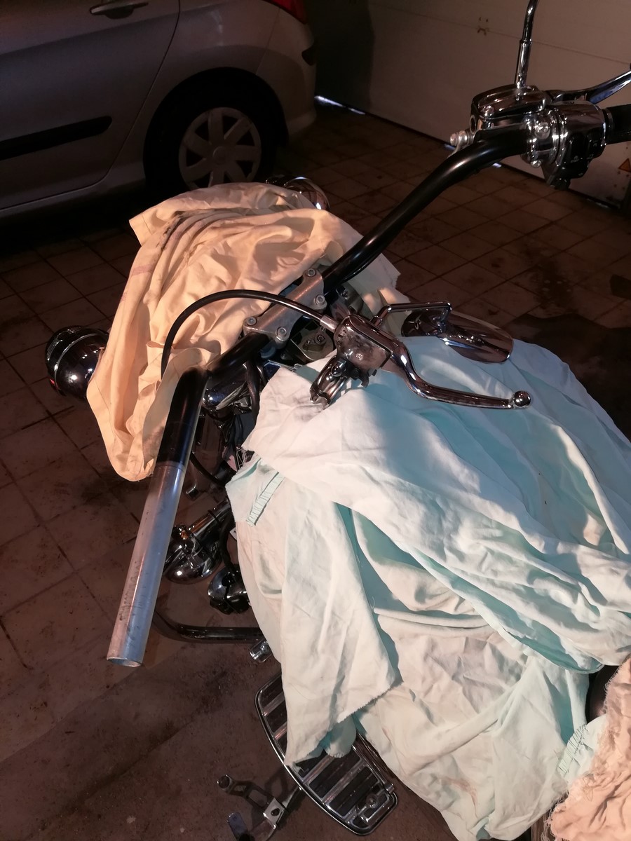

Bon, maintenant on dévisse les 4 vis du guidon, et c'est là qu'on évite de le laisser choire sur le réservoir lorsque l'on dévisse la 4ème... pas comme moi (merci le drap que j'avais posé dessus!!)
A cette étape, le tirage électronique est toujours branché. Une fois le guidon démonté, il va falloir pousser les cables pour permettre de sortir suffisamment le tirage du tube pour accéder au connecteur dans le tube.
En gros, pousser le faisceau à partir du bloc phare dans le tube du guidon et tirer sur le tirage jusqu'à ce que le connecteur apparaisse. Le débrancher.
On peut retirer complétement le guidon à cette étape.
Le cache de dessus de phare :
Le cache des fixations du guidon
Et vous pouvez accéder aux fameuses fixations ci-avant citées...
On peut passer au démontage des poignées comme dans la vidéo. Pour le moment je ne fais que suivre celle-ci
Poignée gauche

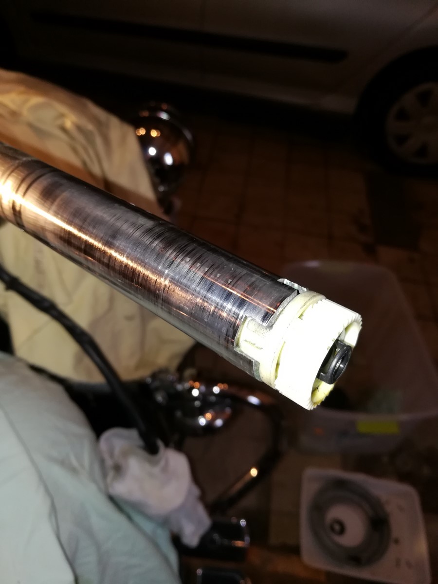

Avant de remonter le nouveau guidon, on va repasser le faisceau du tirage sur le tube. On croise les doigts qu'il soit assez long...
En fait, c'est là que je découvre que le guidon wild 1, je précise diamètre 1 1/4" / 32mm, n'est pas du tout comme le guidon d'origine ou le guidon héritage. il est en fait prévu pour passer tous les cables à l'intérieur... Hum !! C'était pas prévu mais cool quand même.
Premier essai de remontage pour voir le style...
Ahhhh j'adore !!
Revenons à notre guidon. Du coup, à la place des encoches qui permette de passer les cables entre le pontet et le tube du guidon, il n'y a qu'un trou. ce qui veut dire que l'on ne peut pas remonter les faisceaux autrement qu'en les passant dans le tube !!
Bref, n'écoutant que mon courage, et surtout n'ayant pas trop le choix, je m'attaque maintenant aux faisceaux. Coup de bol encore, sur les roadkings, les connecteurs sont dans le phare, donc facile d'accès à débrancher :
2 Connecteurs noirs de la poignée de droite
2 Connecteurs gris de la poignées de gauche :
une fois l'arrière retiré, il faut le faire glisser le long des fils, et sortir également l'isolant orange qui est à l'intérieur en le faisant glisser le long des cables.
Pour les débrancher, facile, soulever les petits ergots sur les prises (sans les pêter si possible) avec un petit tournevis.
Et là je me dis : vu la taille du connecteur, j'ai beau avoir un guidon épais, ça ne passera jamais dans le tube !!!

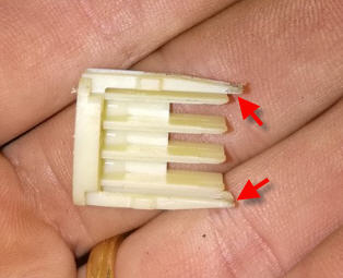

Une seule solution, déconnecter toutes les fiches des connecteurs. Et là faut s'accrocher.
Ce ne sont pas des connecteurs Deutsch comme on peut voir sur certains catalogues. Ce sont apparemment des Molex (ou équivalent). Pour enlever les fiches il faut ouvrir le connecteur :
Idem, avec un petit tournevis style électricien, soulever les cotés pour passer les ergots. Attention, c'est fragile quand même, surtout sur les petits connecteurs 3 fils.

L'isolant orange c'est un joint d'étanchéité pour que la connectique ne prenne pas l'eau.
Pas mal ton tuto.
J'attends la suite.
Pas mal ton tuto.
J'attends la suite.

hdmanillac a écrit:L'isolant orange c'est un joint d'étanchéité pour que la connectique ne prenne pas l'eau.
Pas mal ton tuto.
J'attends la suite.
Merci ! effectivement, c'est ça. et je pense que c'est bien utile car l'eau rentre facilement dans le phare.

hdmanillac a écrit:Et coté poignées c'est percé aussi ou il y a juste des empreintes ?
Sur le guidon d'origine, ce sont des empreintes si c'est ca ta question. Il y a bien un trou au centre pour le passage du tirage électronique, mais ca ne permet pas de passer les autres faisceaux.
Sur le guidon chubby wild 1, il y a le trou au centre et les trous sur chaque poignées

Re: Tuto changement de Guidon sur Road King
Juste les empreintes , pas de trous .rwonann a écrit:hdmanillac a écrit:Et coté poignées c'est percé aussi ou il y a juste des empreintes ?

Nous en étions au moment où il faut démonter les connecteurs pour débrancher les fiches et pouvoir passer les faisceaux dans le tube.
Alors une fois le connecteur ouvert, c'est là que j'ai commencer à suer à grosses goutes... car impossible de sortir les fiches. Du coup, avant de tout casser, je suis aller faire un tour sur internet.
J'ai trouvé cette vidéo
https://www.youtube.com/watch?v=ebO4-EwMJDM
Ce sont les mêmes connecteurs. J'ai essayé de faire comme le gars, mais je n'ai pas réussi à sortir complétement la partie blanche comme lui le fait avec une pince. Mais au moins, je savais que c'était possible.

Bon, là on se dit que le plus dur et fait. Mais c'est alors que je me rends compte en regardant le faisceaux démonté que jamais il ne sera assez long pour ressortir du guidon !!!
Et là je haïs le site internet où j'ai vu que ce guidon était compatible avec les faisceaux et durite d'origine du Road King !!!
Bref, il manque bien 10cm pour pouvoir rebrancher tout dans le phare correctement.
Donc, et je vous conseille également de le faire, j'ai pris mon temps !!
Alors, explication de comment est ce connecteur :
Il y a le corps dans lequel sont fixés les cables
Et il y a la partie intérieure blanche qui maintient les fiches bien droites dans le connecteur :
Comme vous le voyez, il y a de part est d'autre de la partie blanche des petites pattes qui se fixe à des ergots dans le corps noir. Il suffit donc de pousser sur ces pattes pour déloger la partie blanche. Sauf que ce n'est pas facile, le tout étant très petit.
Moi j'ai juste réussi à déplacer la partie blanche de quelques millimètres dans le corps noir. Après, impossible de la sortir que le gars fait dans la video... je n'avais peut être pas la bonne pince.
Théoriquement, je pense qu'il n'y a pas besoin d'enlever cette partie blanche pour réussir à déloger chaque fiche, mais moi je n'ai pas réussi à le faire avec cette partie en place. Une fois déplacée j'ai pu déloger les fiches.
Alors pour déloger chaque fiche, il ne faut pas tirer simplement dessus comme un bourrin.
Il faut utiliser un outil très fin et très dur pour passer dans les petits trous à coté de chaque fiche :
Je vais vous faire gagner du temps : une épingle à nourrice est idéale.
On rentre l'épingle dans le petit trou, on appuie dessus. Ca va aller se mettre entre un ergot et un petit renflement sur la fiche. Il suffit alors de tirer sur le cable derrière, et ça doit sortir.
Si l'épingle n'est pas bien mise, ça ne sort pas. Ca doit sortir facilement en tirant. Si ce n'est pas le cas, surtout ne pas forcer.
Et voilà, vous pouvez sortir tous les cables.
