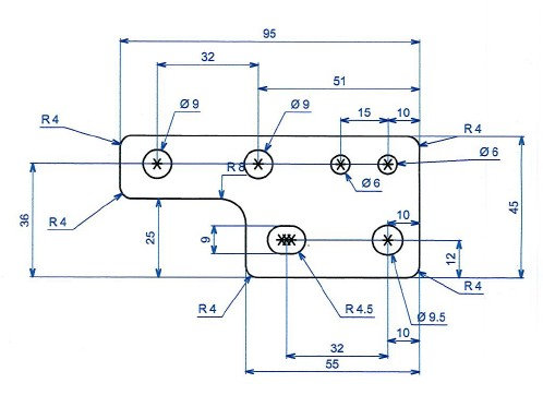

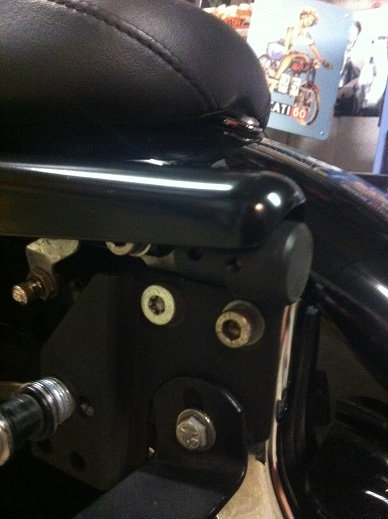

voila la pièce
Modification arrière Road King 2008 59h1
Modification arrière Road King 2008 Z0t3
Modification arrière Road King 2008 Aplo
N’hésite pas si tu veux plus d'info.

Message par rwonann Dim 13 Jan 2019 - 18:20
C'est bien ce qu'il me semblait, j'avais déjà vu cette pièce usinée quelque part, peut être déjà sur ce forum. Du coup tu l'avais fait faire sur mesure ? Les mesures sont en mm ?
je vois sur les photos que tu as le kit de fixation pour sissy bar amovible. C'est exactement cela que je souhaiterais faire sur ma Road King. Enlever la barre, et du coup mettre un kit de fixation.
Est-ce le kit 53803-06 que tu as ?
Merci pour les infos.

Message par dominique61 Dim 13 Jan 2019 - 18:35
rwonann a écrit:C'est bien ce qu'il me semblait, j'avais déjà vu cette pièce usinée quelque part, peut être déjà sur ce forum. Du coup tu l'avais fait faire sur mesure ? Les mesures sont en mm ?
C'est moi qui a fait cette pièce, je crois qu'il m'en reste un jeu, redis moi si cela t’intéresse, et oui le plan est en mm.
Pour le kit je ne peu pas te dire, pour info je n'ai plus le moto.

Message par jms Dim 13 Jan 2019 - 19:35
Avec le plan de Dom' j'ai fait un jeu dans du fer plat de 3mm (de tête). Une bonne disqueuse et une bonne perceuse suffisent Modification arrière Road King 2008 90029

Message par rwonann Dim 13 Jan 2019 - 19:55
Merci de l'info. Ça semble effectivement à ma portée...
