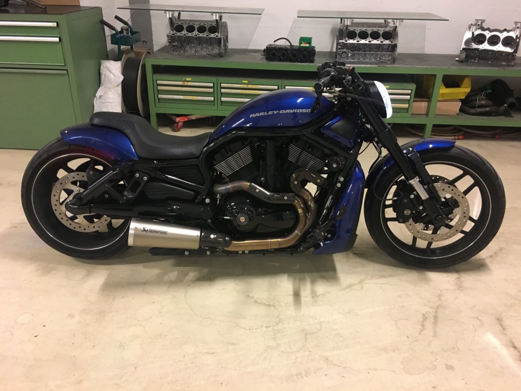

Kit rabaissement fourche sur Muscle 2832208825  En général, les gars qui ont un show bike, faut rarement des sorties sur route....

Message par Stefano Mer 16 Jan 2019 - 14:07
Deux transfos aux antipodes….bizarre Kit rabaissement fourche sur Muscle 85798 Kit rabaissement fourche sur Muscle 85798
