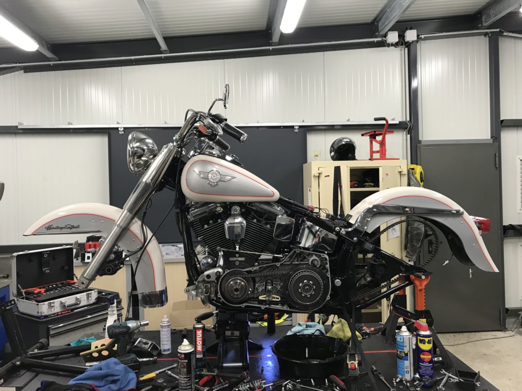

Message par The_grizzli Ven 25 Jan 2019 - 11:41
malgré ses 25 ans et la température extérieure qui oscille autour des 5 degrés...
Elle se déshabille
Gros pneus sur FatBoy 1340 de 1996 Img_2211...
J'ai commandé pour 2500 euros de pièces moteur et habillage (+ pneus)...
Vous aurez les photos du retour à la normale avec un gros coup de lokk, un gros coup de jeune et une gros coup de couple/puissance !
