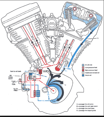

Je suis sceptique (comme la fosse) sur cette sois-disant "merdasse" que l'on renverrai dans le filtre à air.
Déjà, il n'y a pas d'eau ni d'huile qui stagnent en permanence dans le carter sec d'une HD.
Ce n'est pas comme sur un moteur de BAR ou le carter sert de réservoir d'huile.
D'autre part, le réservoir d'huile étant séparé du moteur, il y a une tuyauterie de retour circuit d'huile qui dépressurise de fait le carter moteur. Il n'y a pas de pression qui repousserait les vapeurs d'huile vers les reniflards des têtes de cylindres.
chaque fois que je nettoie mon filtre à air, je ne le trouve jamais huileux.
Sur le moteur de mon bateau (autre exemple) sur lequel il n'y a pas de filtre à air (en mer, il n'y a pas de poussière) le reniflard est renvoyé sur la goulotte de remplissage d'huile. Simple et efficace.
