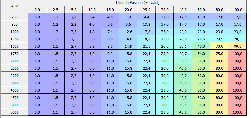

Les carto Delphi ne sont pas faites de cette façon là . La table de réglage du papillon par rapport à la poignée est faite comme ça .
Poignée d'accélérateur sur nos M8 - Page 4 Captu196
En absysse , c'est la position de la poignée et dans les cases , c'est l' ouverture réelle du papillon . Par exemple, à 2,5% de poignée , le papillon ne s' ouvrira pas à plus de 1,5%
On peut donc adoucir l' ouverture à bas régime et à faible ouverture . Si on veut avoir le tirage le plus rapide ( comme avec un câble) , on met la même valeur que la poignée.
C'est ce que j' ai fait à partir de 30% , là c'est prise directe .
On ne le voit pas là , mais on peut faire une table différente en fonction des rapports de la boite de vitesse. En général , je fais une table plus douce sur les 3 premiers rapports et plus rapide pour les suivantes .
Sur les carto depuis quelque années , il y a en plus des tables torque qui permettent de régler beaucoup plus finement l' ouverture du papillon .

louloupa a écrit:Les carto Delphi ne sont pas faites de cette façon là . La table de réglage du papillon par rapport à la poignée est faite comme ça .
Sur les carto depuis quelque années , il y a en plus des tables torque qui permettent de régler beaucoup plus finement l' ouverture du papillonha  .
oui ok vue c'est un peu diffèrent de ce que je connais
Poignée d'accélérateur sur nos M8 - Page 4 %3Ca%20href=Poignée d'accélérateur sur nos M8 - Page 4 Papill11" />
Sinon pour ceux qui veulent adoucir faut juste travailler la dessus ...

Donc , le 0 dans la case , c'est atténuation maximale et 100 , c'est ouverture la plus rapide . C'est ça ?
