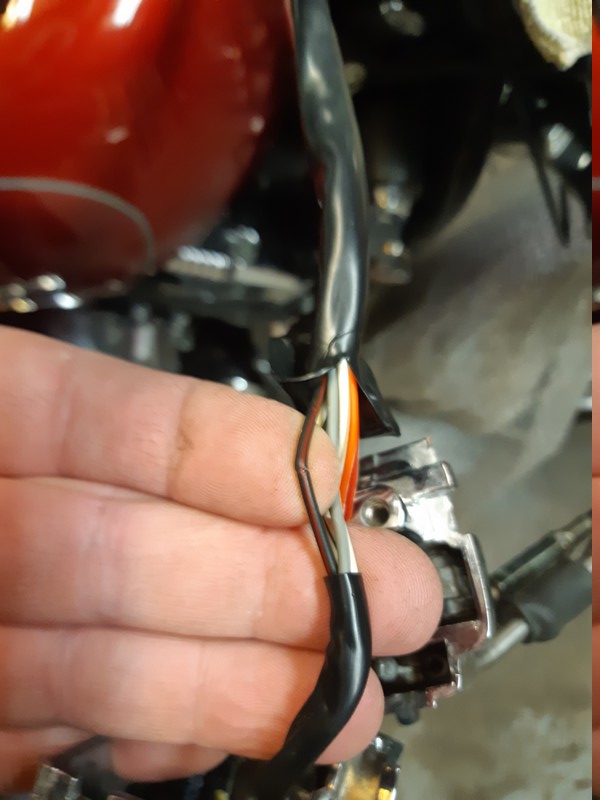

Bonjour à tous,
Comme annoncé dans le titre, je suis dans le caca avec ma Mob préférée.
En changeant le guidon de mon Sportster (1200C carbu de 2006), j’ai malheureusement sectionné un fil en remontant la cocotte de droit, celui du bouton de démarrage. Je m’en suis rendu compte quand j’ai voulu redémarrer la moto après remontage du guidon : lorsque j’ai mis le contact, le voyant de la petite clé sur le compteur reste allumé 7 à 8 secondes après avoir mis le contact et plus aucun fonctionnement des clignotants (ceux de devant restent allumés en permanence, aucun ne s'allume à l’arrière, les témoins de clignotants ne s’allument pas mais les autres témoins oui) ; en outre et là c’est la grosse merde il n’y a plus aucun son lorsque j’appuie sur le bouton de démarrage, ma Mobylette ne veut plus partir. Rien de rien, pas un bruit, pas une réaction.
J’ai alors vérifié le câblage du guidon et c’est là que j’ai constaté le fil sectionné sur sa moitié (pas entièrement coupé, il restait tenu par quelques brins, voir photo).
J’ai réparé le fil sectionné en procédant proprement (soudure à l’étain, gaine thermo rétractable) et j’ai bien vérifié tous les autres fils à droite et à gauche ; tout semble OK.
Réparation faite je suis cependant confronté au même problème avec la clé allumée en permanence sur le compteur 7 à 8 secondes après le contact mis, pas de clignotant fonctionnel et bien sur aucun son lorsque j’appuie sur le bouton de démarrage.
En procédant au diagnostic DTC, je découvre un code erreur sur la fonction SP (speedomater) : U1064 ce qui signifie dans la nomenclature HD : « Loss of TSM / TSSM Serial Data Carb / EFI / loss instrument serial data from TSM / TSSM » soit en bon français « Perte des données du TSM / TSSM du carburateur / EFI provenant de TSM / TSSM », le TSM étant pour ceux qui ne le savent pas la centrale de clignotant.
Me voilà propre. J’ai vérifié le branchement de la centrale TSM/TSSM (la mienne est une TSSM référence 68922-00D donc avec la fonction sécurité, voir photo)
Je l'ai débranchée, rebranchée, nettoyé le code erreur sur la DTC (fonction clear) mais celui-ci revient toujours et le démarrage présente toujours les mêmes symptômes. J’ai bien sûr aussi vérifié les fusibles et ceux-ci sont OK (à moins qu’il y en ait un spécifique au TSM/TSSM caché quelque part ailleurs que dans la boite à fusible) ; accu et fusible général ont également été débranchés plusieurs fois pour vider éventuellement toute mémoire polluée. J'ai également vérifié les connexions du faisceau et le branchement du compteur, tout semble OK là aussi.
Je peux supposer un court-circuit lorsque j’ai voulu redémarrer la moto avec le fil sectionné et une merde c’est certainement foutue quelque part. Mais où et quoi ? Le TSSM est-il mort ? L'ECM qui en a pris un coup ? Pas d’autre code que le U1064 cependant à toutes mes recherches de diagnostic.
J’en suis là de mes recherches et avant d’envoyer ma Mob chez le consess de la région (au Canada pour moi, donc pas avant un bon mois au mieux) pour une opération à cœur ouvert, j’en appelle à ceux qui auraient une idée ou un avis sur le problème et surtout sa résolution.
Pour compléter l’info, ma 1200 est une version US avec un TSSM donc équipée de la fonction sécurité mais celle-ci n’a jamais été activée comme cela est possible sur les modèles US. D'ailleurs je n’ai jamais eu aucune télécommande de démarrage avec la moto achetée en 2010.
Voilà merci de vos retours et j’ai un mois pour cogiter avant de convoyer la belle chez le docteur. J’ai recherché aussi bien que possible sur le forum, mais je n’ai pas trouvé de situation analogue.

Les câbles sont peut être étirés, et cuivres sectionnés
D’aspect la gaine plastique parait bien, mais les cuivres sont sectionnés à l’interieur

Problème résolu
Après avoir revérifié mais fils soudés (bon) et divers connexion, toujours en rade.
J'ai alors pris le parti de vérifier le câblage pour retrouver éventuellement une autre rupture quelque part, en commençant à partir du compteur.
Après démontage du compteur, j'ai débranché la prise derrière celui-ci (elle était pourtant bien connectée) ; à ce stade, toujours en défaut, j'ai allumé le contact et pas de cligno ni démarrage ; puis je l'ai rebranché sans autre intervention et là miracle, ça marche. Les clignos se sont remis à marcher et la Mob a bien voulu ronronner comme si de rien n'était. Ma prise compteur ne présentait pas de défaut ni de corrosion, elle n'avait jamais été démontée auparavant (en tout cas pas par moi).
En refaisant un diagnostic, le code erreur U1064 était toujours affiché, mais après un "clear", il a définitivement disparu.
Conclusion : je suppose qu'après la rupture de mon fil, la mémoire du ECM a conservé le code erreur et s'est bloquée sur une phase d'interdiction de démarrage ; puis en déconnectant le compteur, la mémoire s'est certainement vidée après avoir remis du jus.
Fin du problème et merci à ceux qui m'ont proposé des solutions.
