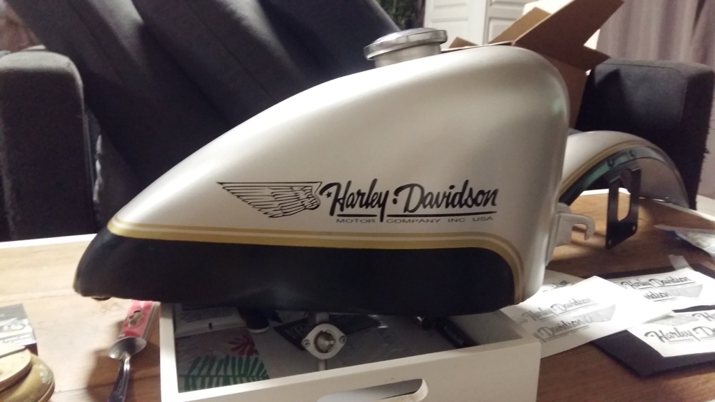

Message par Kenavo Mar 2 Juil 2019 - 7:42
Rénovation Sportster 1100 XL 1987 - Page 4 20190610Il fallait quand même que je poste le rendu final du logo sur le réservoir. Il devrait recevoir les couches de vernis bi-composant cette semaine. Un grand merci pour le coup de main et la réalisation de ce logo perdu. Je posterai le rendu final avec le montage à blanc de toute la carrosserie du sportster.
Kenavo
Kenavo

Rénovation Sportster 1100 XL 1987 - Page 4 Empty Re: Rénovation Sportster 1100 XL 1987
Message par sporty81 Mar 2 Juil 2019 - 8:33
c'est une tuerie ! magnifique !
sporty81
sporty81
