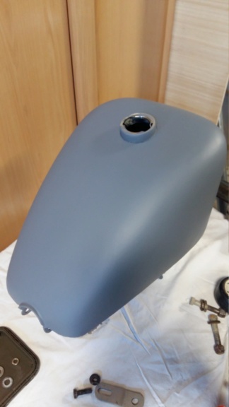

Message par Kenavo Mer 10 Avr 2019 - 0:40
Rénovation Sportster 1100 XL 1987 - Page 3 20190414
Rénovation Sportster 1100 XL 1987 - Page 3 20190416
Rénovation Sportster 1100 XL 1987 - Page 3 20190415
Garde-boues, réservoir, Phare, c'est décapé, redressé et protégé. Mon seul problème est que le support du feu arrière a été totalement modifié pour accueillir un feu du type Tombstone. Bon, on en est pas encore là. Je n'ai pas encore trouvé de garde-boue avant d'origine, mais je comptais garder les 2 pour une pouvoir avoir une garde-robe d'origine avec garde-boue à barette et sellerie double pour les expositions,  et garde-boue court-selle solo pour les roulage de tous les jours...
Le réservoir avait pas mal d'impacts et de défaut. De plus les anciens sigles ( modèle 82-83) n'avaient pas été posés correctement. Donc préparation  totale et merci aux copains ( Boulou, Fredami etc) pour leur aide et m'avoir procuré un fichier du sigle d'origine. Le phare était pas mal déformé mais avec de la patience et un marteau à carrossier il est pas mal revenu. Les sabres en alu sont traités  ( pas mal d'attaque d'alumine à l'intérieur ). Je viens de découvrir que les supports de sissi-bar sont en inox : une fois la peinture décapée, un gros polissage devrait leur redonner vie. Il y a quelques heures de boulot à la polisseuse avant que ce soit bon. Le prolongateur de garde-boue qui se fixe à l'avant du GB arrière et fait écran au bras oscillant était cassé au niveau des pates de fixation et pas mal creusé par le fortement des câbles divers. Les réparations ont été faites à l'aide de roving imprégné epoxy pour le collage et renfort, avant de recevoir un enduit polyester fin ( rebouchage des creux également). Toutes ces pièces ont été poncées avec du grain 600 à l'eau.

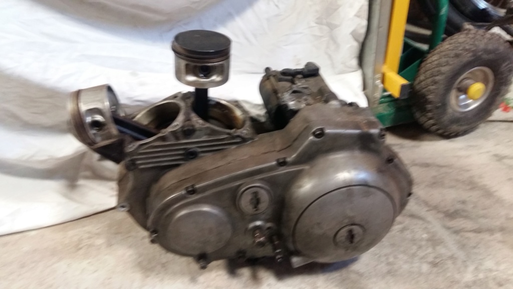

Message par Kenavo Mar 16 Avr 2019 - 21:04
Suite ! Le défunt moteur est à nouveau en compagnie du reste de la moto. Voici plusieurs années qu'il stagnait dans son jus. Son ex propriétaire n'ayant plus les moyens de poursuivre les travaux, le mécano l'avait malgré tout stocké dans un recoin de son atelier. Tout y est. Avec pas mal de poussière... la boîte 4 est encore bonne, carburation complète  ( S&S ) ainsi que le bac à huile etc...
 Concernant les dégâts : Pompe à huile HS, pistons HS, cylindres rayés,  bielle avant ayant un jeu énorme dans le maneton
