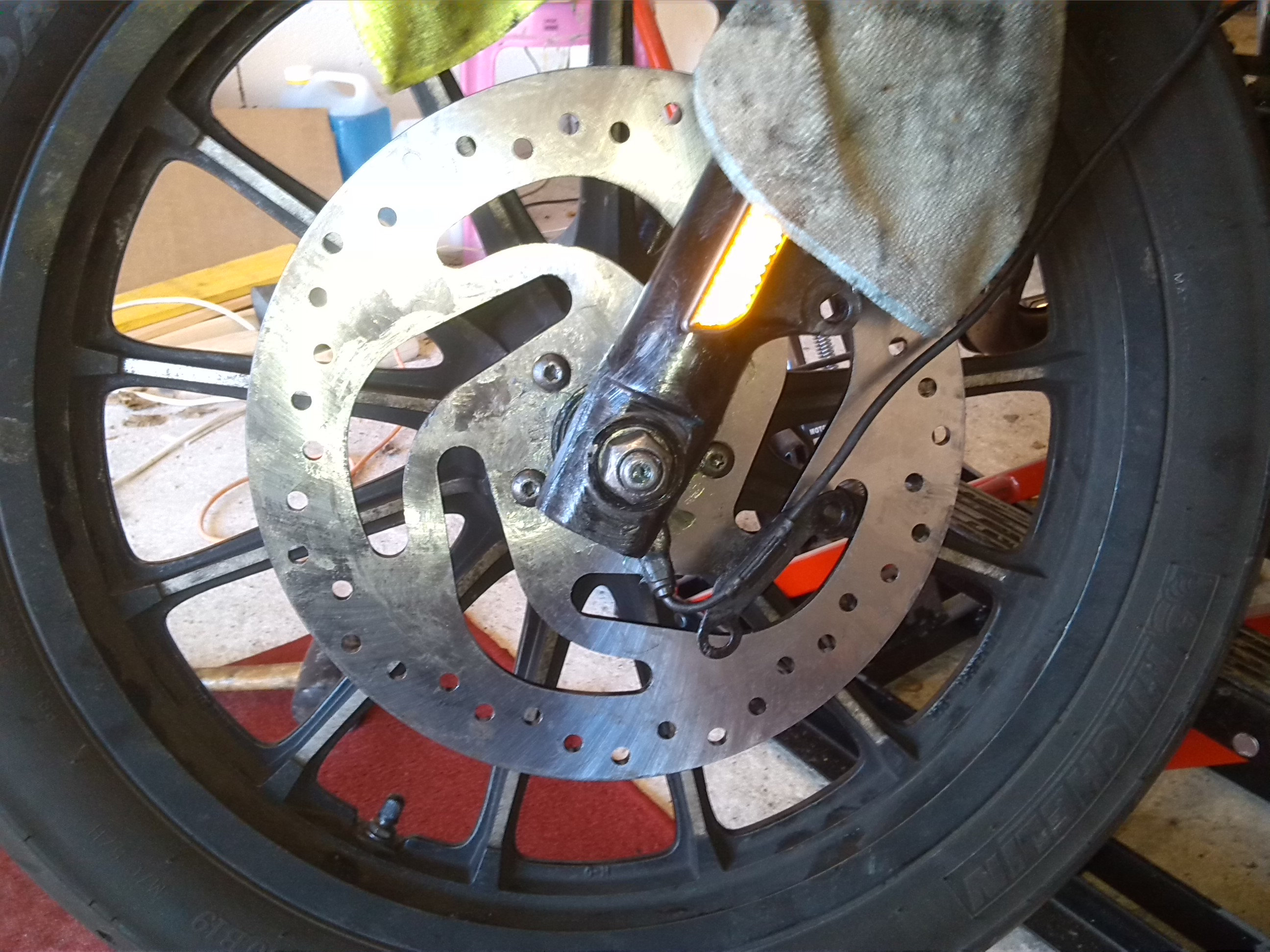

Oui, j'avais bien pensé à ça, sauf que je n'ai pas encore démonté, pour la mesure la fourche est en plein milieu, pas moyen de positionner correctement la mesure. Je vais tout démonter, c'était la question de savoir si on a la mesure origine, y a rien dans le manuel atelier ni dans le mode d'emploi.

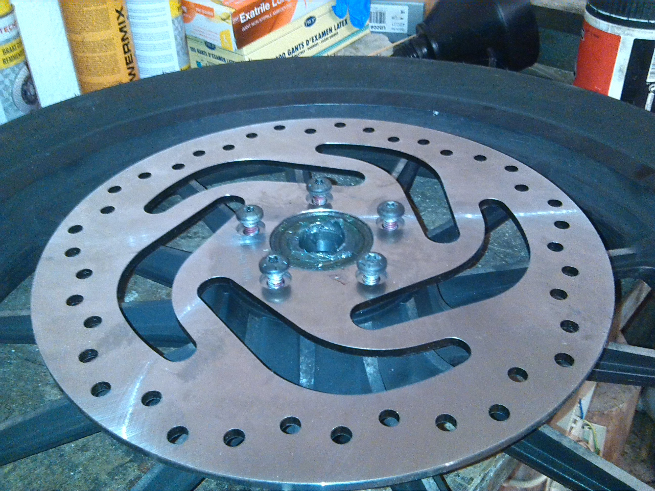

Apparemment on me donne chez Big Twin City même look d'origine, même ref OEM: 41500022
Disque de Frein Avant 11.8" Drag Specialties Drilled Softail 15/17, Sportster 14/17Référence 17103049
État : Neuf
Disque de Frein Avant Drilled Harley Davidson
Sportster Custom, Super Low 2014 / 2017
Voir détails pour compatibilité exacte
Remplace référence OEM :41500022
Diamètre 11.8"
Acier inoxydable
Prix indiqué à l'unité 126.02€
j'ai démonté la roue avant, rien de difficile, on dévisse l'écrou côté gauche, on desserre le pincement à droite, on fait tomber le garde boue, puis la roue vient toute seule.
Pas eu de problème pour les vis du disque, une chance, je vais les changer quand même.
j'attends la commande.

Bon ça y est j'ai reçu les pièces, j'ai démonté la roue et extrait les vis de disque sans les foirer! Après ça se fait bien, rien d'insurmontable. Le diamètre du disque c'est bien du 11"8 de marque DRAG.
J'ai tout remonté, on galère un peu pour placer l'axe de la roue et tenir en même temps l'entretoise, et bien repositionner le capteur ABS.
Tout est serré au couple avec remplacement des plaquettes AV et AR
Faut faire tomber le garde boue en premier sinon la roue ne tombera pas. J'ai fais un essai sur route OK
J'ai fais des photos
