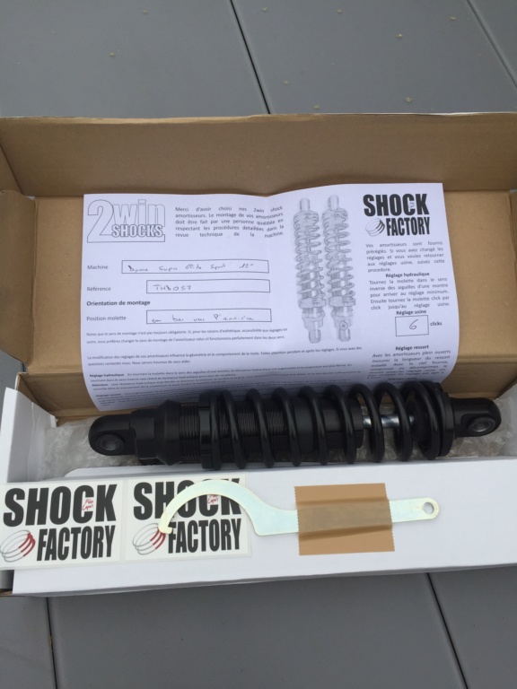

Un grand merci à Shock Factory.
Je viens de recevoir mes amortisseurs en 11 pouces 305 Mm en noir pour mon Dyna 1450 et j'en suis super satisfait. Petit problème au montage sur l'axe d'origine monté trop serré et de façon conique. Résultat impossible d'extraire un amortisseur, le silentbloc est resté coincé et bien coincé, une heure de boulot pour le dégager avec un léger coup de meuleuse, impossible avec une pince. J'ai appelé Shock Factory et ils ont eu la gentillesse de m'en expédier un autre pour le lendemain, du jamais vu. Un grand bravo à eux.  amortisseurs Shock Factory 919984

Hello pascal94 c'est des 11" ou des 12" d'origine sur ton Dyna ? Je regarde depuis quelques temps pour rabiasser la mienne avec des shocks, mais je voudrais être sur de la taille d'origine...

Stumpy : l'entr'axe d'origine pour une Dyna c'est 305mm, c'est ce que j'ai sur mes Shock. ça fait donc du 12" en origine .
Doit y avoir une petite erreur dans les propos de pascal94 : 305mm ça fait pas 11" , ça fait 12"
(NB, sur la photo de chez Shock, on arrive à lire 12")
donc faudrait pas avoir mis un 11" d'un coté et un 12" de l'autre   : amortisseurs Shock Factory 255351  : moi je dis ça, je dis rien

Merci Cook ! Oui ça serait con d'avoir un 11" et un 12" amortisseurs Shock Factory 1832220078 . En tout cas je suis rassuré pour commander un 11".

hello, pour moi c'est des 11' pouces l'entraxe et de 305 mm avec les nouveaux amortisseurs avant j'étais en 335 mm d'entraxe, j'ai donc baisser la fourche de 3 cm et de 3 cm les amortisseurs. Ce n'est pas trop raide sur la roule juste faire attention sur les dos d'âne car ça tape, pas vu ou, il faut que je regarde ça. Pour le moment je suis bloqué sur le compteur qui ne fonctionne que si j'appuie sur le bouton poussoir.

chez moi c'est le bouton de la calculette qui faut que j'appui quand c'est bloqué ...
305 mm / 25,4 = 12" et 11" x 25,4 = 280 mm d'entr'axe
cherchez l'erreur amortisseurs Shock Factory 111828

oui cela doit etre ça plus simple de parler en mm quand pouce en coude ou en genoux amortisseurs Shock Factory 807915

juste une règle de 3 pour passer de pouce en mm amortisseurs Shock Factory 90029
Donc maintenant à 305mm d'entr'axe tu as des 12" (et avant en 335mm tu avais des 13")
(bizarre quand même, j'étais persuadé que 305mm c'est le standard des Dyna)
Et tu as raison, vaut mieux parler en mm et avec Shock Factory aussi, ça évite les erreurs (de ce que je vois)
Pour Alex : la raideur : c'est le ressort qui le donne : si tu as une monte plutôt Duo, tu demandes à Shock Factory des ressorts renforcés = > il te fera des ressorts 15 - 20% plus costaud qui supporteront plus de poids (la base c'est 175lbs (et oui, encore une mesure anglaise) => mes ressorts sont à 200 lbs donc plus raide)
