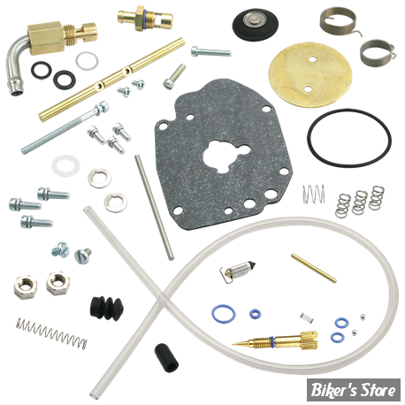

Tu tombe bien, justement il degeulait par le trop plein au 1er essai.
J'ai donc acheté un kit réfection total du super E (100e....), vu son age tout était pourri.
J'ai donc absolument tout changé, tous les joints, ressort, vis, vis réglage,pompe reprise, pointeau et même l'axe et le volet du papillon + un petit lustrage ^^.
Ca a l'air de marcher fort !! Après je n'ai pas de comparaison c'est mon 1er 1340 et il y avait deja le Super E dessus. de plus je sais pas si les AAC sont origine....
En tout cas je l'ai trouvé très simple à régler (moins galère que mon 1450 avec le CV origine avec nouveaux gicleurs). J'ai pas encore roulé beaucoup avec et pas peaufiné les réglages mais en 2 3 coups de tournevis ca tourne bien et pas de pétarade.
Je te tiens au courant après plus expérience mais je n'ai pas de point de comparaison avec un CV sur 1340.
