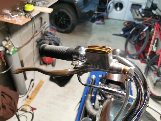

Message par Layaute74 Lun 9 Aoû 2021 - 19:41
Projet custom/chop Softail 1990 - Page 8 Img_2033
Commandes installées. Ça a de le gueule en alu et laiton brut.
En prévention du CT, j'ai installé un manocontact sur la durit de frein afin d'avoir le feu stop.
Durite aviation avec banjo Or pour que le style soit top avec les commandes.
Projet custom/chop Softail 1990 - Page 8 Img_2034
Projet custom/chop Softail 1990 - Page 8 Img_2035
Tout remplit au DOT 5 Silicone et profité pour purger l'arrière aussi.
Prochaine étape le compteur.
