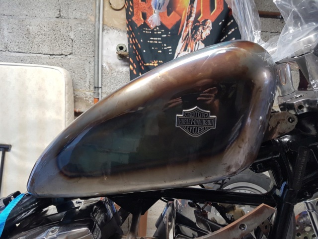

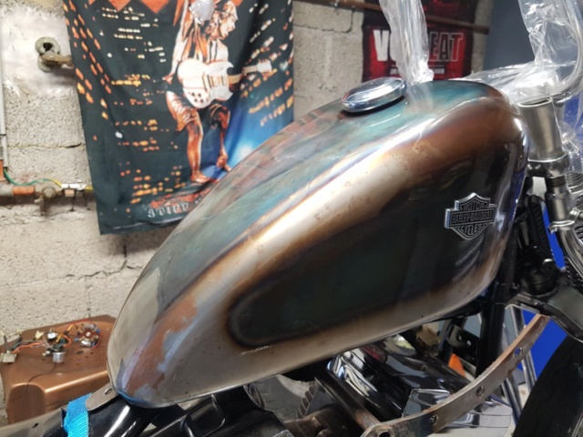

Je vous mets quelques photo du réservoir fini pour relancer un peu cette page
On adore ou on déteste !!
Perso j'aime trop, mais j'ai bien galéré entre l'aspect ext. et le traitement int., j'espère juste que ça va pas bouger avec le temps et que mes fixations avant vont suffirent.
Ça vous donne un idée de la gueule finale (le garde boue arrière sera dans le même style)
Dites moi ce que vous en pensez j'ai hâte d'avoir vos retours !!
PS : pour ceux que ça interesse je mets plus souvent et plus de photo sur instagram c'est plus rapide.

Très joli ! j'adore la couleur ! perso j'aurais préféré moins brillant, je trouve que ca retire à l'effet brut.
Hâte de voir la suite !

L effet rouille top après le brillant suis pour la grand mode aux US c est garder la patine avec vernis miroir

Fdanczak a écrit:L effet rouille top après le brillant suis pour la grand mode aux US c est garder la patine avec vernis miroir
Pour info c'est de la vrai rouille
et
AUCUNE PEINTURE N'A ÉTÉ UTILISÉE POUR CE TANK

La vrai rouille, du vinaigre et qq secrets et on dirait que ça a passe 10 ans dehors

Et pour les différences de teinte ... chalumeau ou lampe à souder, pitêt ?Layaute74 a écrit:
et

La rouille ne continue t elle pas son travail sous le vernis ?
Re: Projet custom/chop Softail 1990
louloupa a écrit:La rouille ne continue t elle pas son travail sous le vernis ?
Sans air....
Indy69- Full Member
Alors là , je ne suis pas si sûr . On voit bien sur les voitures , les "restaurations" vite faites . La rouille repeinte par dessus qui ressort au bout d' un certain temps .
louloupa a écrit:Alors là , je ne suis pas si sûr . On voit bien sur les voitures , les "restaurations" vite faites . La rouille repeinte par dessus qui ressort au bout d' un certain temps
Je suis d’accord avec toi, mais comme pour certaines customisations auto, on voit des peintures laissées d’origine avec usure et rouille pour le style.
Le tout fixé par un vernis pour ne plus que ça bouge !
Combien de temps ça tient.... !?
Indy69- Full Member
Il faut juste la stabiliser avec le produit adéquat
Fdanczak- Full Member
Son Age : 43
Ville et C.P : Somewhere in the south
Harley-Davidson : Softail 1340
Date d'inscription : 03/06/2010
Alors pour la rouille, le garde boue j'ai fait avec eau oxygéné + sel.
C'est hyper efficace et agressif, un peu trop même c'est pour ça que j'ai pas utilisé ce procédé pour le tank.
Pour le réservoir c'est "naturel" a force de le manipuler pour les soudures il a fini par légèrement s'oxyder.
Ensuite, avec une bonne couche de vernis ça devrais vraiment beaucoup ralentir l'oxydation, j'ai d’ailleurs passé tout le réservoir à la paille de fer pour enlever le surplus de rouille, c'est vraiment léger comme rouille mais ça ressort bien avec le vernis.
Effectivement il ce peut qu'après pas mal de temps des petites traces de rouilles apparaissent, c'est problématique pour les réservoir totalement brut, et pour ceux qui désire avoir avec un aspect brossé propre (et dépourvu de rouille). J'ai justement laissé la rouille comme ça si des nouvelles taches apparaissent, no soucis ça ira bien avec le reste ! Mais si tu veux un réservoir Deloréan (mais en acier là) bah tu peut être confronter a ce problème !! Je vous dirais comment il évolue.
