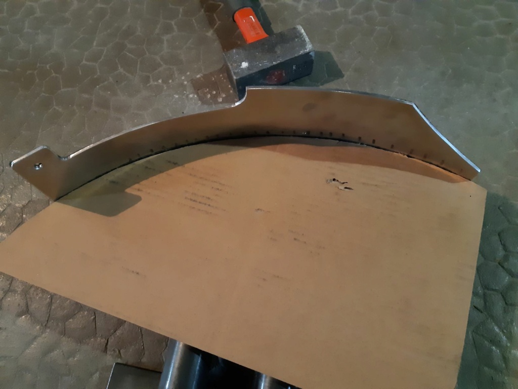

Message par RINNER Sam 21 Nov 2020 - 15:33
Salut à tous , comme il faut bien tuer le temps en ce moment et que je trouvais l'arrière de mon street un peu triste, j'ai réalisé une plaque une plaque en alu avec polissage et peinture au pochoir.
Plutôt satisfait du rendu.
1ère étape découpe d'un gabarit en carton pour avoir les cotes des perçages , relevé du rayon de courbure a l'aide d'un outil de bricolage servant a faire des découpes un peu tordues sur du carrelage .
Fabrication d'un outillage pour cintrer la tôle.
Découpe de la pièce a la scie sauteuse et cintrage.
Polissage au disque a lamelles feutre sur une perceuse
Mise en place et peinture au rouleau du pochoir. Mon Street Glide - Page 4 709301 Mon Street Glide - Page 4 709301 Mon Street Glide - Page 4 20201113
Mon Street Glide - Page 4 20201112
Mon Street Glide - Page 4 20201111Mon Street Glide - Page 4 20201113

Message par LE FELLIC Sam 21 Nov 2020 - 20:26
Bravo, beau travail ! Mon Street Glide - Page 4 578659
