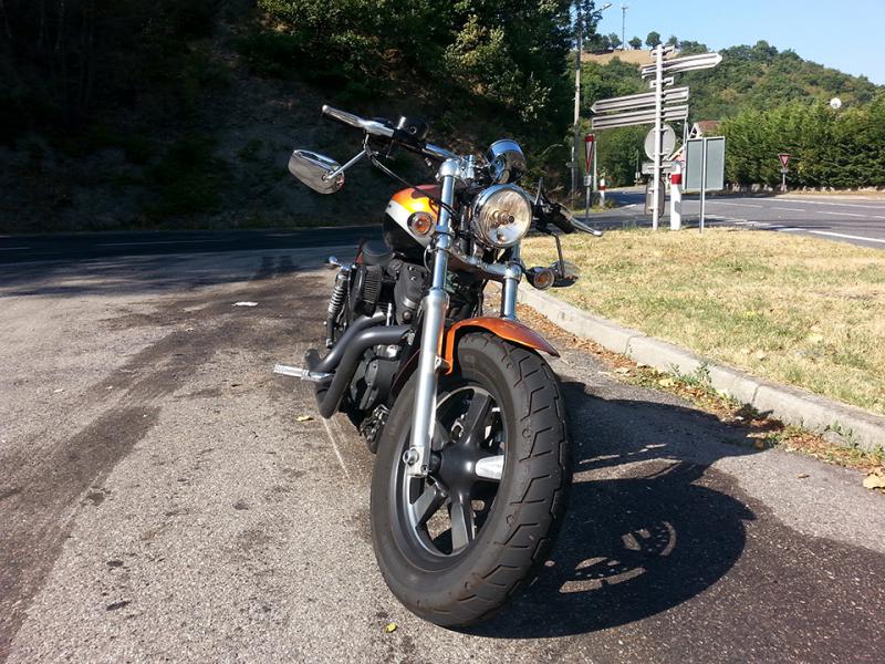

Bon je viens de lancer une recherche sur le forum, mais ça ne me sort rien sur ma question, donc j'ouvre ce sujet.
J'aimerai bien "inverser" mes rétroviseurs sur mon sportster de 2018, mais en y regardant de près ce matin, je me suis rapidement rendu compte que les clignotants allaient forcément "gêner", si ce n'est rendre impossible la manœuvre...
Certains ont déjà essayé sur leurs sportster? J'imagine que oui...
Vous avez déplacé les clignos? Acheter d'autres rétros?
Merci pour vos retours. Rétroviseurs sous le guidon Sportster? 37298

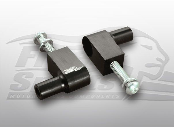

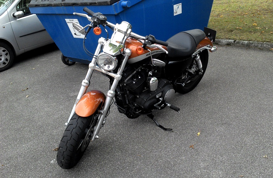

C'est sans aucun souci avec les petits bidons, mais avec le 17L des 1200, c'est une autre histoire...
Sur mon ex 1200CA, j'étais passé dans un premier temps par des éléments de chez Free Spirit :
Rétroviseurs sous le guidon Sportster? Supports-retrovis...irits-31-498b1d4
Rétroviseurs sous le guidon Sportster? Img_20141007_124526_378-47f9cef
Ensuite, je suis passé sur un dragbar de 80cm avec des risers de 2,5 pouces :
Rétroviseurs sous le guidon Sportster? 20150805_171207-4c45204
Rétroviseurs sous le guidon Sportster? 20150805_171247-4c45224
Dans les 2 cas, c'était sans souci avec le 17L!!

Ah mince, tu veux dire que avec le réservoir de 17 litres, les rétros d'origine ne passeront pas (en butée j'imagine)? Rétroviseurs sous le guidon Sportster? 255351
Purée il claque le 1200 dans cette couleur!! Rétroviseurs sous le guidon Sportster? 37298

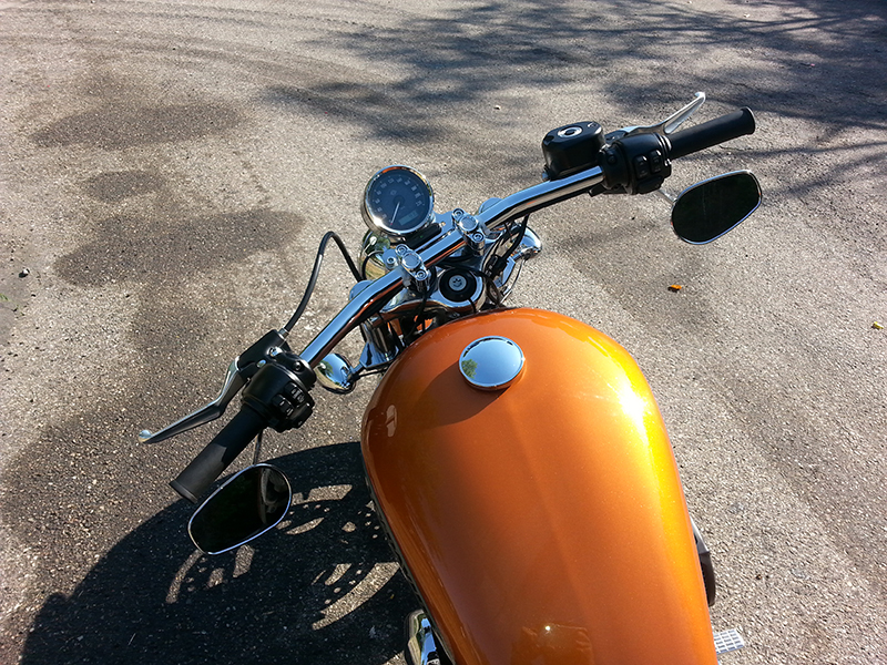

Cela fait 3 ans que je roule avec les rétroviseurs sous leguidon et j'ai 1 cm de marge de chaque côté par rapport au réservoir.
De plus j'ai une meilleure visibilité en conduite  Rétroviseurs sous le guidon Sportster? 919984

Merci pour le retour. Rétroviseurs sous le guidon Sportster? 37298
