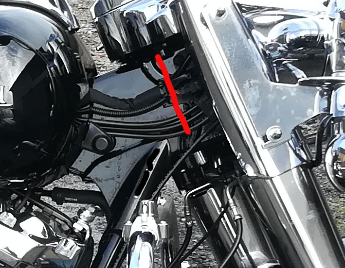

Skarf06 a écrit:Superbe
C’est où exactement que ça touche , moi j’ai monté un sabot ( 3 parties ) de chez kuryakyn c’etait Au poil ...
Deux choses qui sont à mon avis liées: le cache prend en sandwich le cadre juste avant la colonne de direction et rentre assez loin dans le phare, quand je tourne, cela tire pas mal sur les câbles qui sont gênés par ce cache (du à mon avis à la pose de mon beachbar, il n'y a pas eu besoin de changer les câbles, mais ils sont un peu plus tendus que d'origine) et cela force sur le cache et le fait remonter de quelques mm.
Cela suffit pour que ça touche quand je tourne mon guidon à fond (voir photo, cela frotte au niveau de la flêche rouge uniquement quand je tourne)
Je vais découper ce cache (au niveau du trait rouge sur la photo) pour qu'il rentre moins dans le phare et ne gêne plus les câbles, ce qui j'espère sera la solution!
