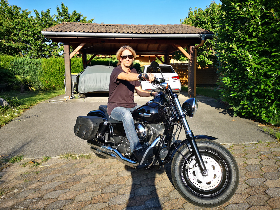

Bon voilà je vais enfin prendre le temps de vous présenter ma première harley et c'est une Fat Bob de 2014 que je surnomme "Black Diamond" référence au titre de Kiss pour ceux qui connaissent.
C'est un rêve de gamin qui s'est réalisé (à 49 ans et une permis de conduire mis à jour pour lever les 35kw) et place aux photos maintenant.

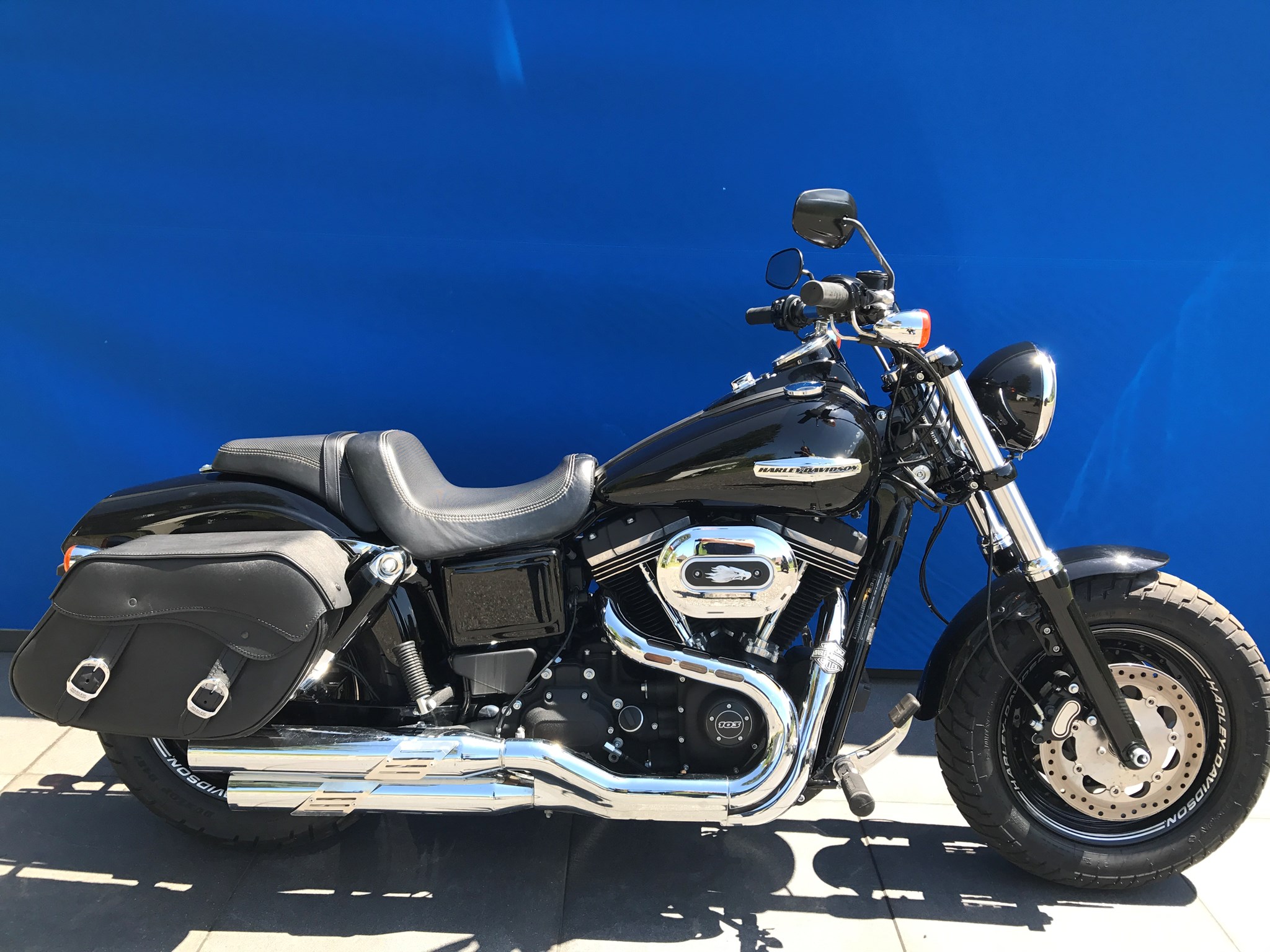

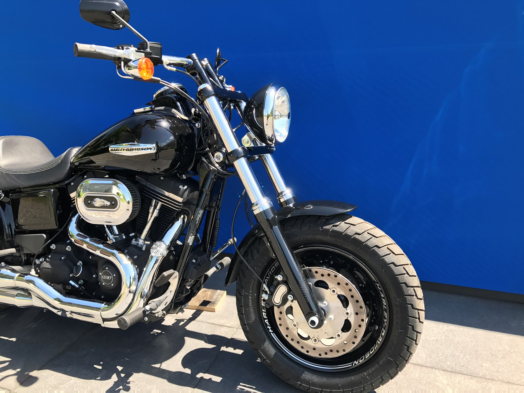

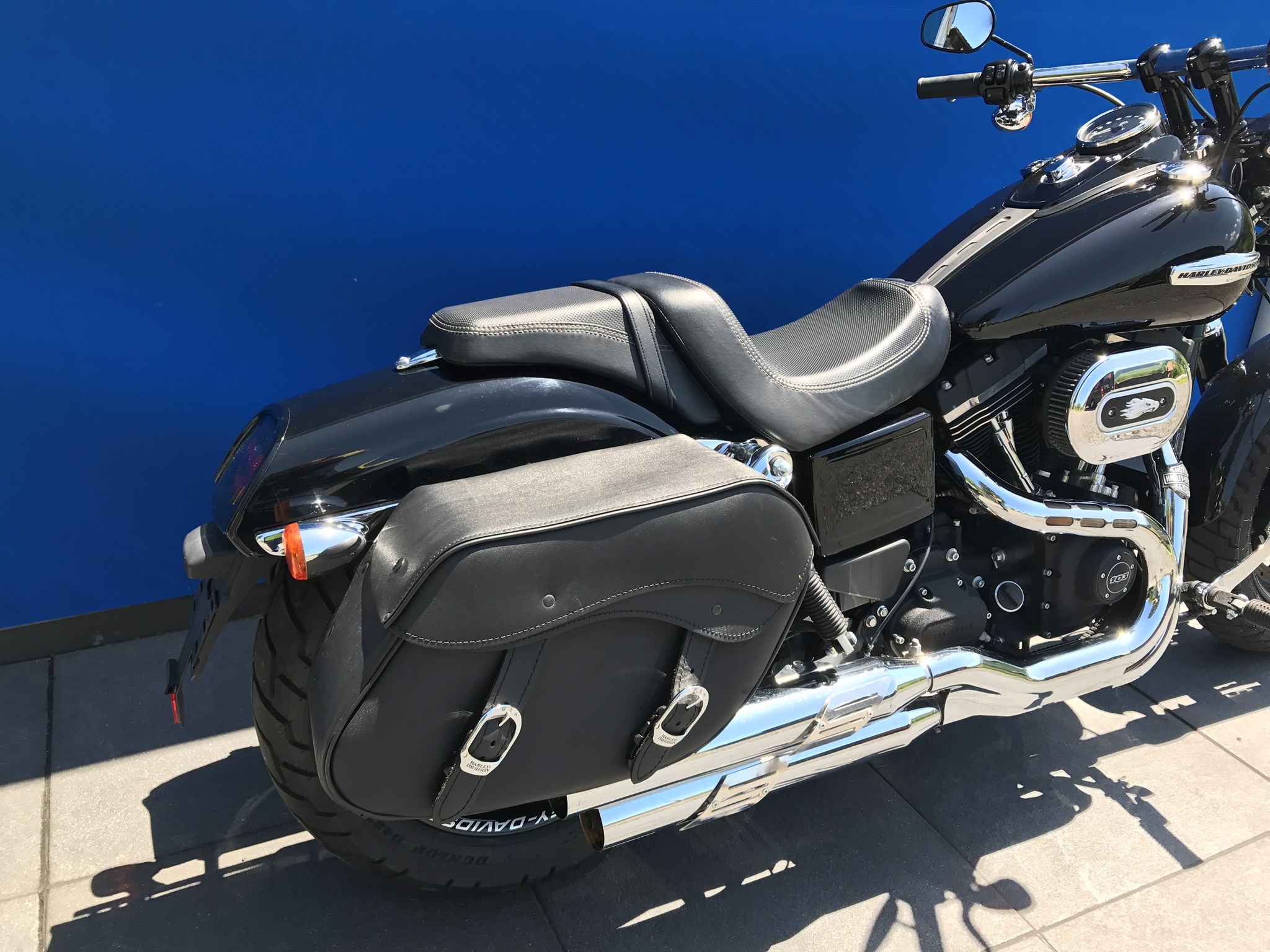

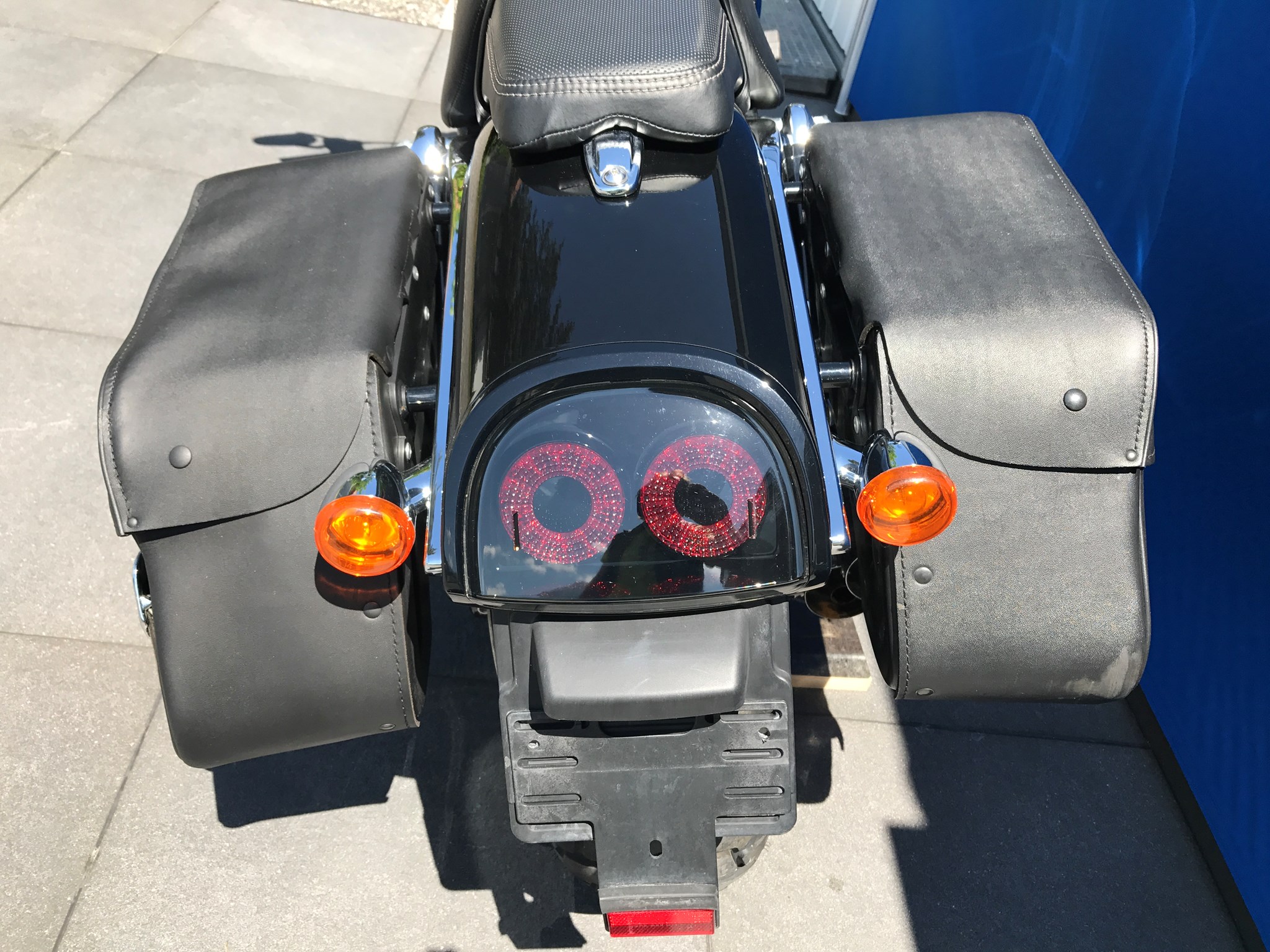

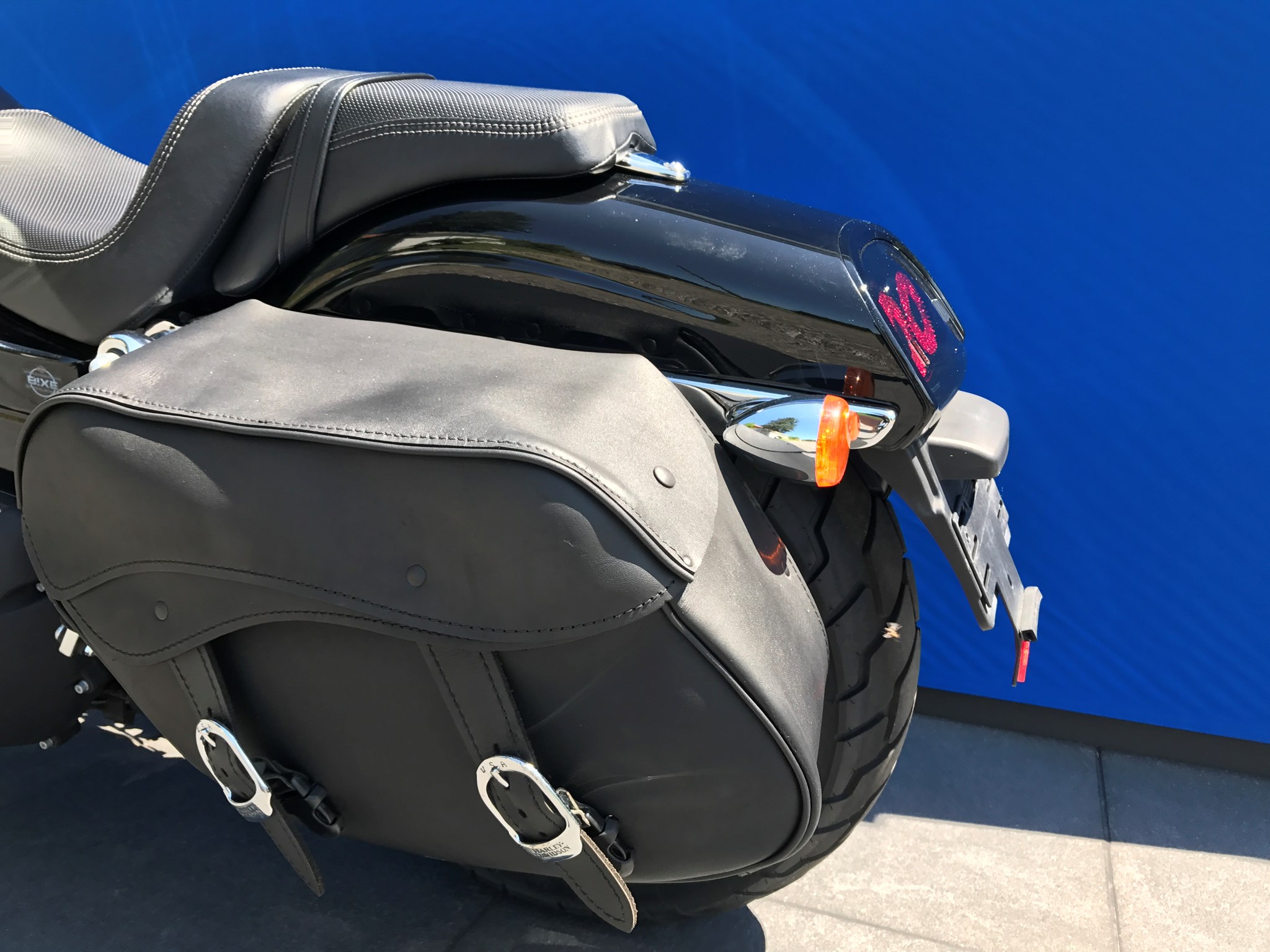

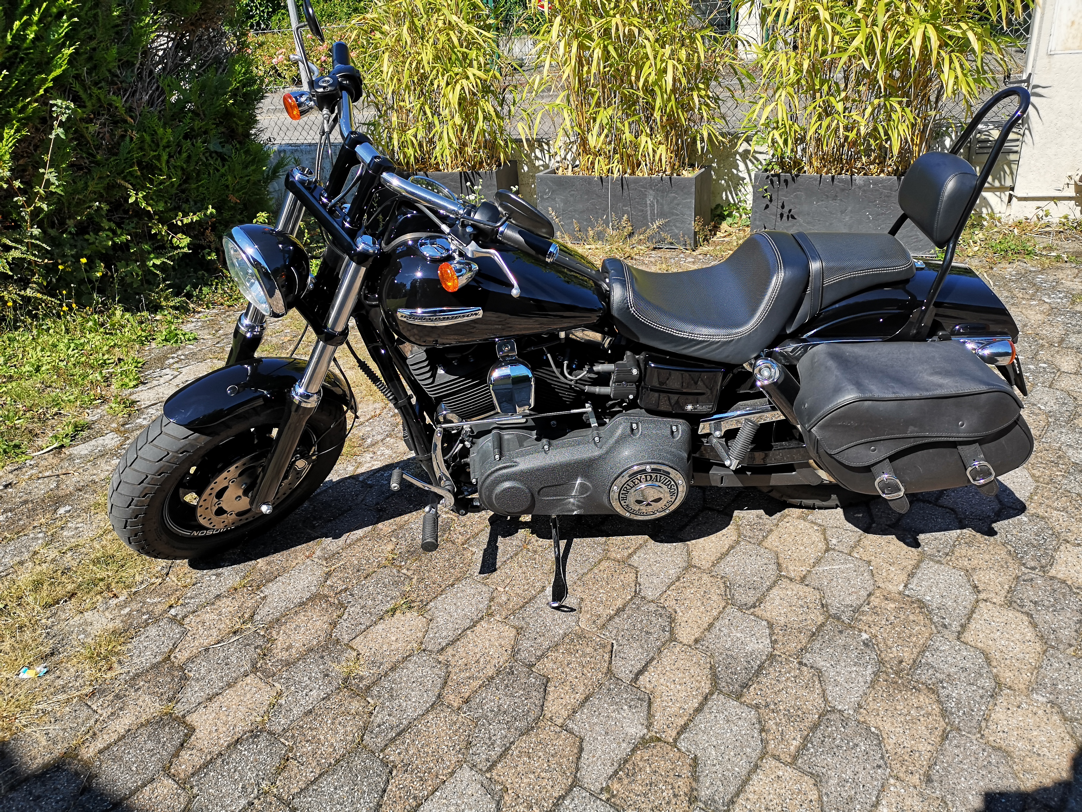

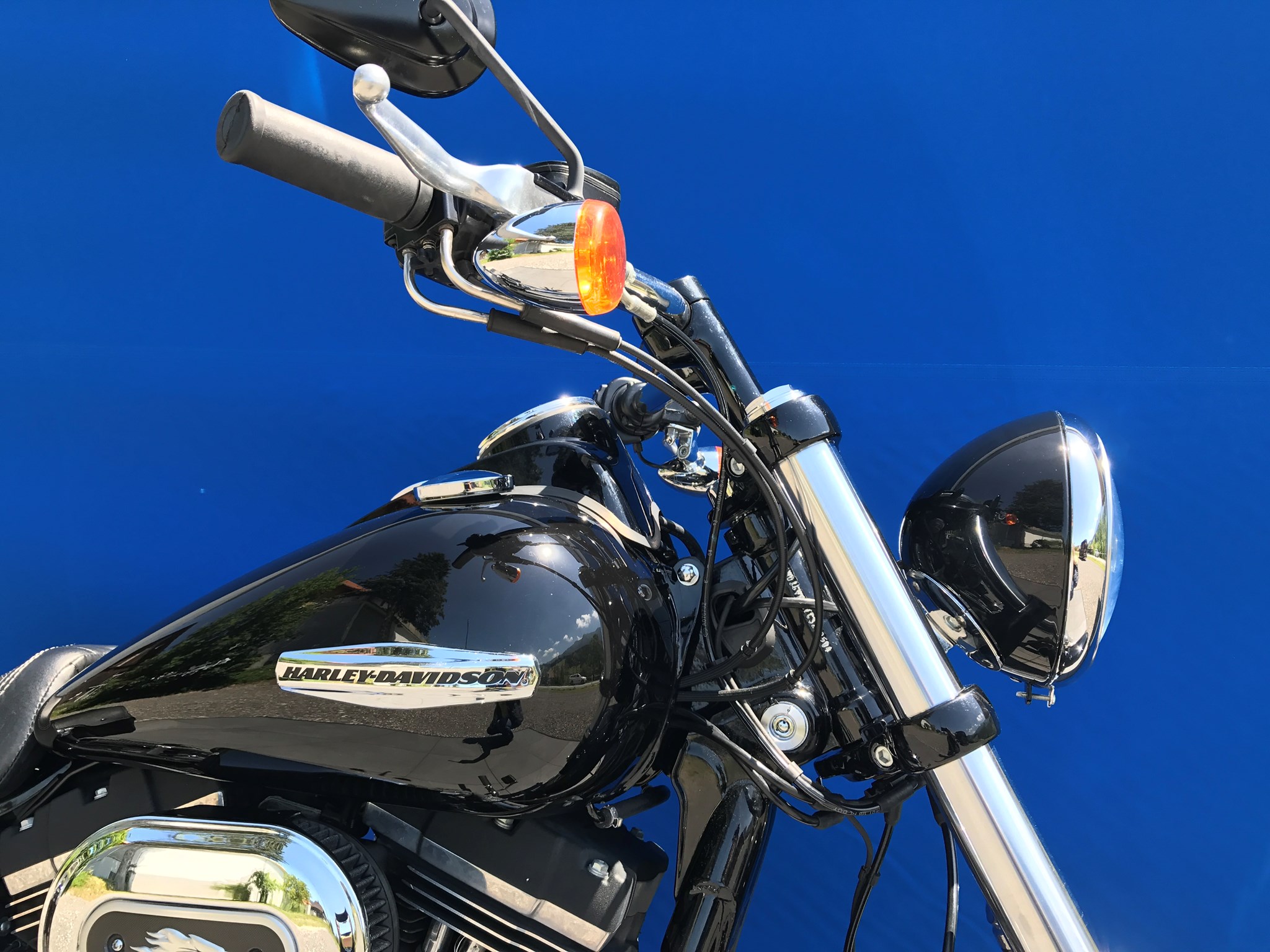

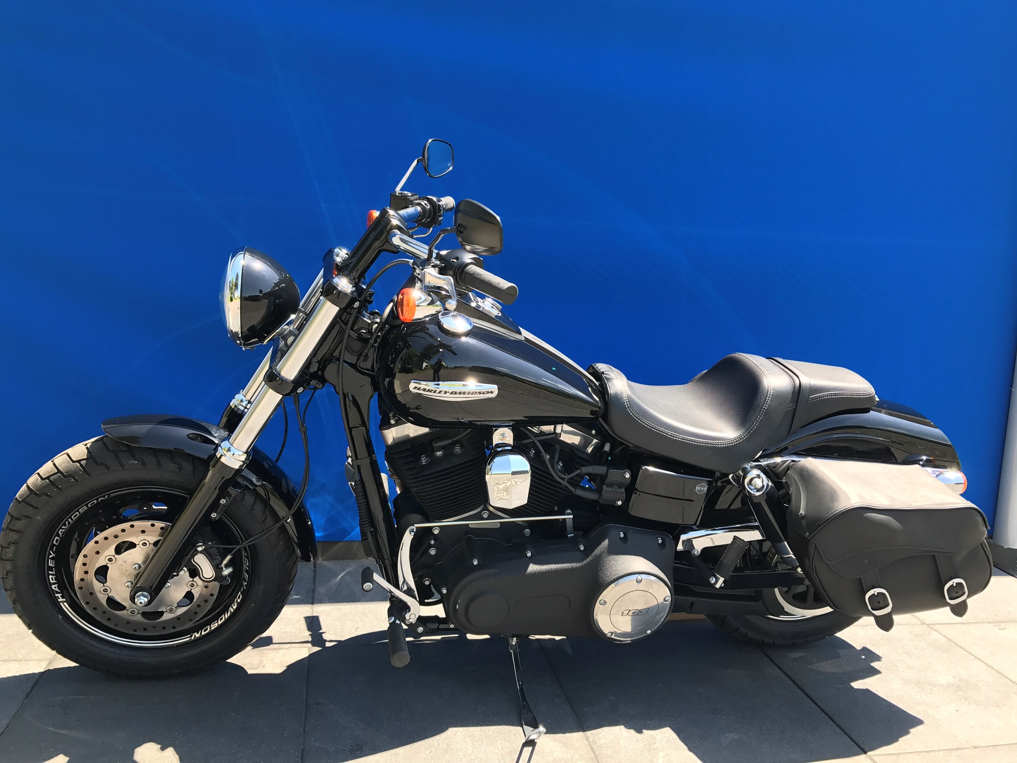

Voici la bête telle que vue sur l'annonce:
Présentation de Black Diamond 0global
Présentation de Black Diamond 1phare
Présentation de Black Diamond 2arrieredroit
Présentation de Black Diamond 3reservoir
Présentation de Black Diamond 4reservoirdessus
Présentation de Black Diamond 5cotegauche
Présentation de Black Diamond 6sacochegauche
Présentation de Black Diamond 7roueavantgauche
Présentation de Black Diamond 8arriere
Présentation de Black Diamond 9dessus
Cette moto représentait le meilleur choix pour moi car:
- c'est la dyna qui a le meilleur confort selon moi
- j'aime bien le guidon (j'aime pas trop avoir les coudes en l'air)
- j'ai horreur du double phare d origine et là du coup il y avait déjà un phare de fat boy
- les commandes avancées (essentiel pour mes 1m87)
- les doubles sacoches harley
- avec ABS
- moteur 103
- couleur noire brillante
- pas trop customisée

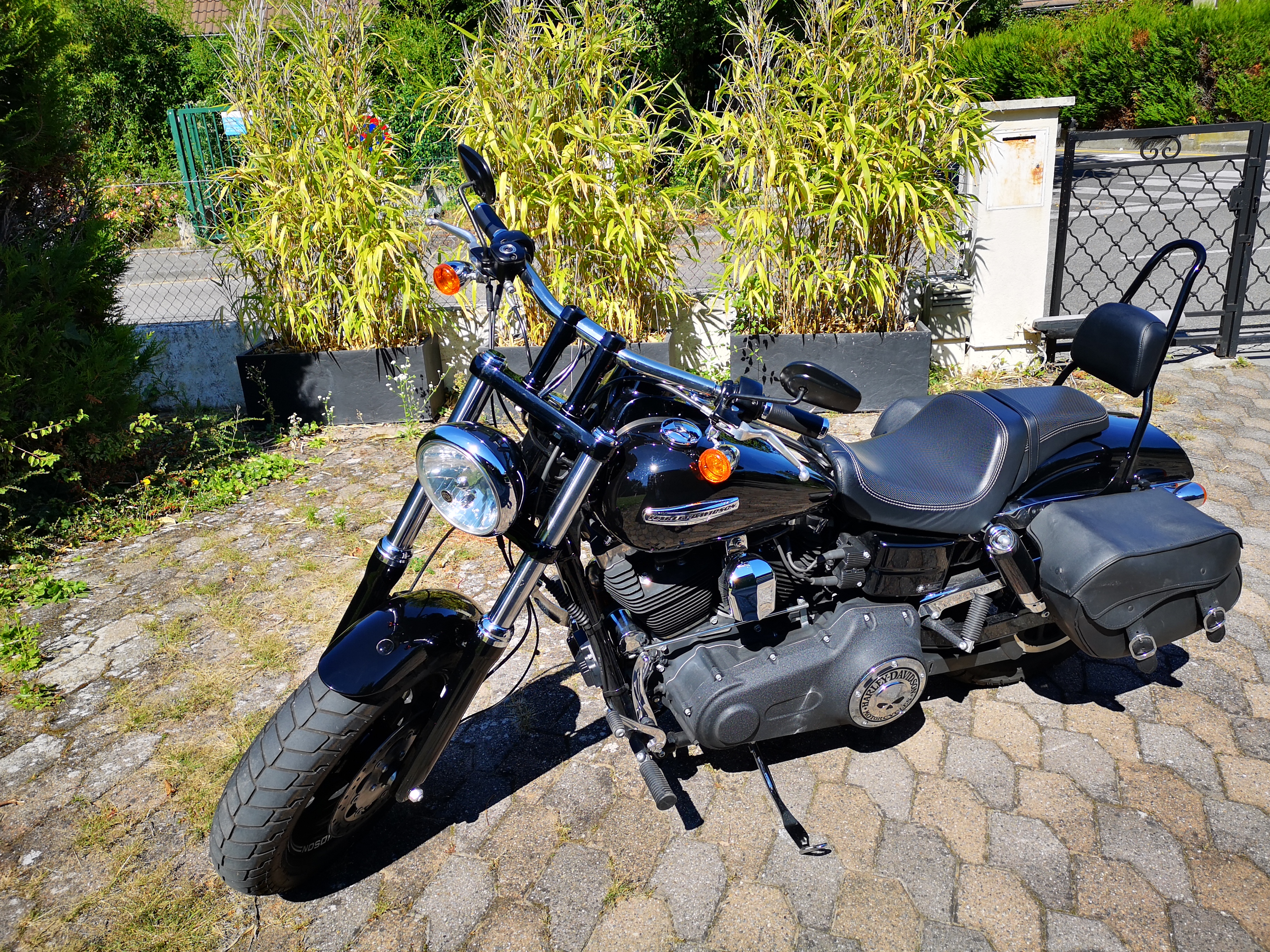

En version fraichement arrivée à la maison:
Présentation de Black Diamond Maison

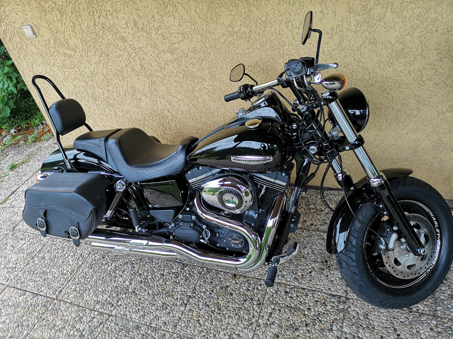

Ensuite première modif à faire : Le Sissy Bar. Essentiel pour ma compagne et mon fils de 13 ans. Je pars donc en quête de plein de modèles pour finir avec des occasions neuves (j'ai trouvé la barre en concession en prix liquidation et le coussin auprès d'une particulière mais c'était du neuf aussi)
Présentation de Black Diamond Sissy1
Présentation de Black Diamond Sissy2
Une belle galère à mettre car j'ai du démonter les sacoches pour changer les entretoises standards pour en mettre des qui acceptent un sissy bar amovible (que je n'ote jamais en plus au final lol). Belle galère car impossible de revisser une des sacoches. Au final on a du la surélever pour pouvoir visser correctement la vis. Bref au final tout va bien, pas de vibrations et je sers ce sissy bar pour pleins d'autres choses, pour y fixer un casque (autant un 2ème casque quand je vais chercher mon fils, que le mien en stationnement avec un cadenas qui va bien), pour y transporter un sac (je pose le sac sur le siège passager et je mets un tendeur entre la sangle du siège passager, les clignotants et le sissy).

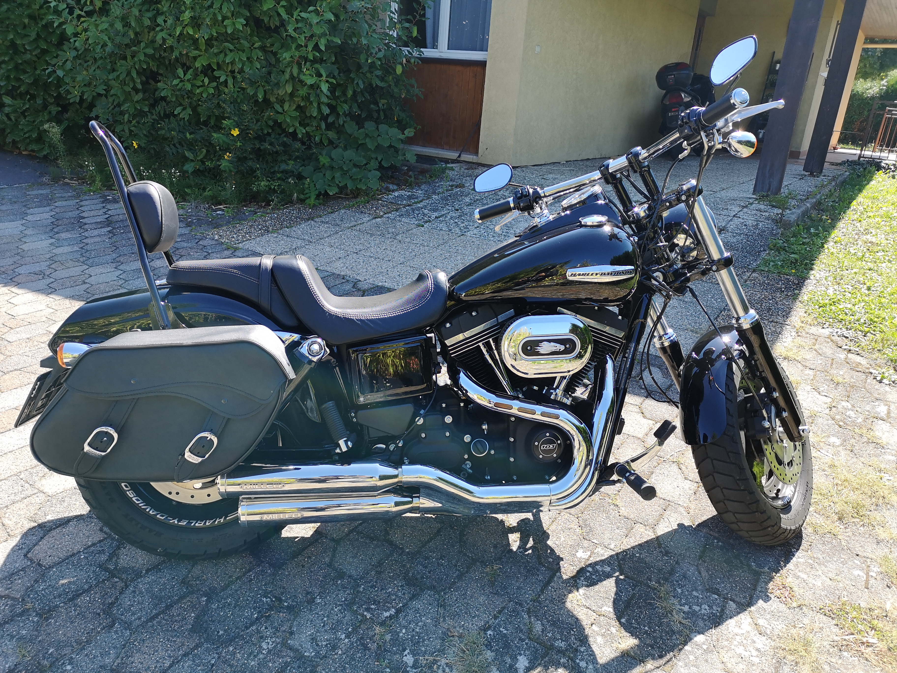

Et voilà le résultat (je laisse en haute résolution pour ceux qui veulent zoomer pour les détails)
Présentation de Black Diamond Retourservice1
Présentation de Black Diamond Retourservice2
Présentation de Black Diamond Retourservice3
Présentation de Black Diamond Retourservice4
