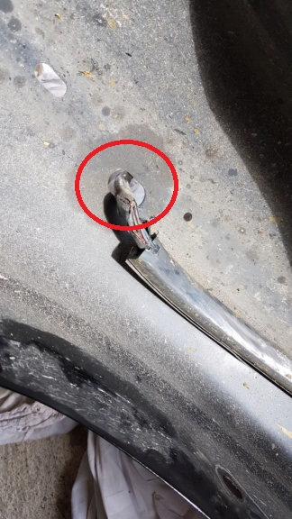

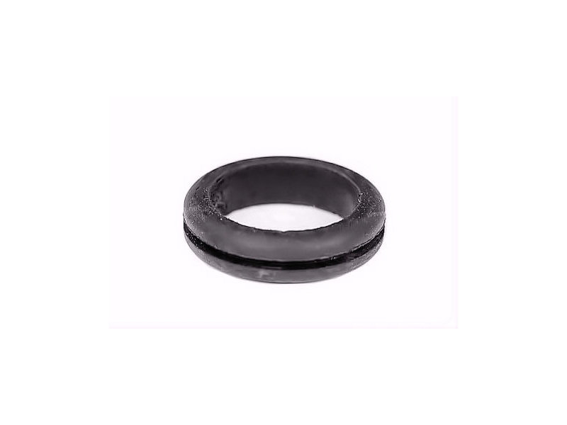

Message par Dreineck le Ven 25 Oct 2019 - 18:52
Mais, c'est au passage de cloison que ton fil s'est abîmé !
Normalement, tu devrais avoir un joint en caoutchouc pris en sandwich pour éviter que le câble ne frotte sur les bords coupants du trou.
On appelle ça un joint passe-cloison.
Help! Feu stop ne marche plus,vois pas comment démonter..  - Page 5 4vnb
Help! Feu stop ne marche plus,vois pas comment démonter..  - Page 5 Aew9

Message par François C le Ven 25 Oct 2019 - 19:11
Dreineck a écrit:Mais, c'est au passage de cloison que ton fil s'est abîmé !
Non Dreineck, juste après à l intérieur du garde boue , y a des traces de frottement du pneu sur le bout de la gaine .
Les fils sont en bon état à l endroit où ils traversent le garde boue

Message par Dreineck le Ven 25 Oct 2019 - 19:12
J'ai regardé dans la doc de Ronnie, ils ne montrent pas de passe-cloison sur le garde-boue (les pignoufs !)
J'ai bien peur que ça ne recommence si tu laisses comme ça.....
Peut-être pourrais-tu bourrer le trou de passage de ton câblage avec du mastic noir, même une fois tout remonté ça doit pouvoir se faire.

Message par sporty81 le Sam 26 Oct 2019 - 11:22
c'est vrai que je n'ai pas ce genre de moto, donc je connais tres mal, mais j'ai des reflex en electricité, comme quand je fais une soudure electrique "in situ" je débranche toujours la batterie ! des truc de vieux !
c'est comme ce que tu appelles "passe tôle", moi je le nomme "passe fils"  ! toujours un truc de vieux ! j'arrive pas à me faire au vocabulaire moderne !

Message par louloupa le Sam 26 Oct 2019 - 13:03
Pour moi aussi , c'est un passe fil . Et pour la soudure à l' arc , jamais sur la moto , même batterie débranchée . Je démonte la pièce . J'ai déjà eu des réactions bizarres en soudant .

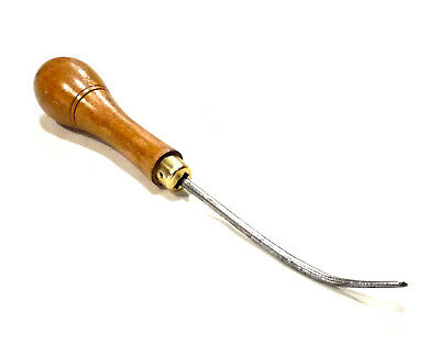

Message par Dreineck le Sam 26 Oct 2019 - 14:06
louloupa a écrit:Pour moi aussi , c'est un passe fil . Et pour la soudure à l' arc , jamais sur la moto , même batterie débranchée . Je démonte la pièce . J'ai déjà eu des réactions bizarres en soudant .
Un passe-fil, c'est aussi un outil utilisé pour faire passer un fil électrique dans une gaine sans avoir à ouvrir le toron de fils.
C'est très utilisé en aéronautique lors de modifications effectuées sur les circuits électriques des avions.

Message par Oxo83 le Sam 26 Oct 2019 - 14:49
Help! Feu stop ne marche plus,vois pas comment démonter..  - Page 5 389933
Monsieur Restagraf aussi il appelle ça un passe-fils : https://www.restagraf.com/fr/la-fixatique/1-assortiment-de-passe-fils-o-4-14-mm.html
Help! Feu stop ne marche plus,vois pas comment démonter..  - Page 5 90029

Message par Dreineck le Sam 26 Oct 2019 - 15:45
N'empêche que Moooosieur Harley Davidson, il aurait été bien inspiré d'installer un .... passe-fil dans son garde-boue arrière.
Ca ferait plus fini.
Parce que là, vu comme ça, ça fait un peu travail d'Arabe, comme on dit.

Message par François C le Dim 27 Oct 2019 - 11:03
Dreineck a écrit:Bon, c'est toi qui voit.
J'avais plus trop suivi..
Dreineck , le fil coupé et les 2 autres mis à nu ont une gaine thermo , j'ais mis une bonne dose de scotch sur l'ensemble des fils et ensuite grosse gaine thermo pour recouvrir le tout dont l'endroit du passage à travers le garde boue
Help! Feu stop ne marche plus,vois pas comment démonter..  - Page 5 20191021
Les dégâts étaient juste avant le passage à travers le garde-boue (sous le rilsan) , au bout de la gaine.
Mais je vais rajouter je pense une plaque de caoutchouc autour des fils à l'endroit où ils traversent le garde boue par acquis de conscience... Help! Feu stop ne marche plus,vois pas comment démonter..  - Page 5 255351
C’est bon, ça fonctionne ???

Message par François C le Dim 27 Oct 2019 - 13:59
Oui Dom
