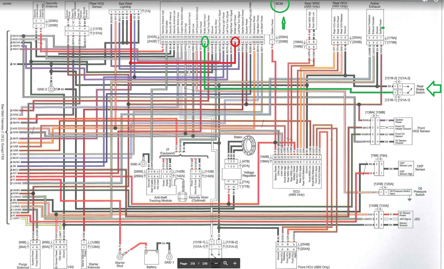

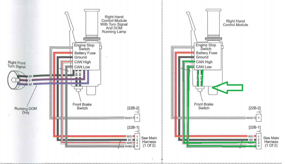

C'est le BCM qui allume le feu STOP arrière.
Il reçoit sa commande venant du frein avant (RHCM) via le bus CAN en D2 et E2 de la prise du BCM (fils verts)
Il reçoit sa commande du frein arrière directement en F3 de la prise du BCM (fil vert)
Le BCM alimente le feu STOP par le fil en K3 vers la prise 7A borne 6 (fil rouge)
Si coupure il y a, c'est forcement entre K3 du BCM et le feu STOP.

Message par Shin Mar 22 Oct - 22:53
Dreineck a écrit:Help! Feu stop ne marche plus,vois pas comment démonter..  - Page 3 Y41t
quand je vois ça je me dis que les hiéroglyphes c'est plus simple à lire  Help! Feu stop ne marche plus,vois pas comment démonter..  - Page 3 807915

Message par Dreineck Mer 23 Oct - 10:36
Il nous a dit que les 2 freins n'allumaient pas la lampe du stop.
Cela ne peut donc pas venir du switch de frein arrière.
Le problème se situe entre le BCM et le feu stop.
Le plus probable est une coupure du fil dans le garde-boue, entre la prise 7A et le feu.
Problème déjà rencontré moult fois sur nos machines.
Mais ce n'est que mon humble avis de bricoleur.   Help! Feu stop ne marche plus,vois pas comment démonter..  - Page 3 3571261942

Moi avant les vacance j ai eu la même panne plus de stop.
Et bien je ne m etatis pas aperçu que le contacteur de l arriere était mort et en suite quand celui de devant est tombé en panne j ai chercher et me suis aperçu que les 2 étaient donc  naze.
C est pour ça que le plus facile est de passer en dessous de relier les deux cosses ensemble pour ne pas démonter le feux pour rien ni le commode avant
