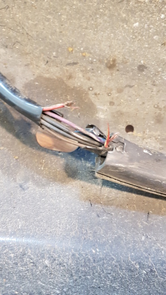

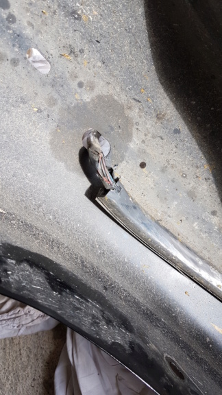

Message par François C Ven 25 Oct 2019 - 17:09
Fini!
Garde boue démonté, dégâts:
Help! Feu stop ne marche plus,vois pas comment démonter..  - Page 4 20191016
On ne peut pas enlever le garde-boue (qui est tenu à l'arrière par les vis de fixation des clignotants et à l'avant par une vis sur chaque sabre) sans....couper les fils des clignotants  Help! Feu stop ne marche plus,vois pas comment démonter..  - Page 4 710900
Help! Feu stop ne marche plus,vois pas comment démonter..  - Page 4 20191017
Soudure du fil coupé
 Help! Feu stop ne marche plus,vois pas comment démonter..  - Page 4 20191018
Il y avait 2 autres conducteurs à nu , du bol que ça ait pas fait un court-circuit...
La gaine est fixée à l'aide de rilsans maintenant, je préfère...à l'origine ,HD met du scotch double face...mouais

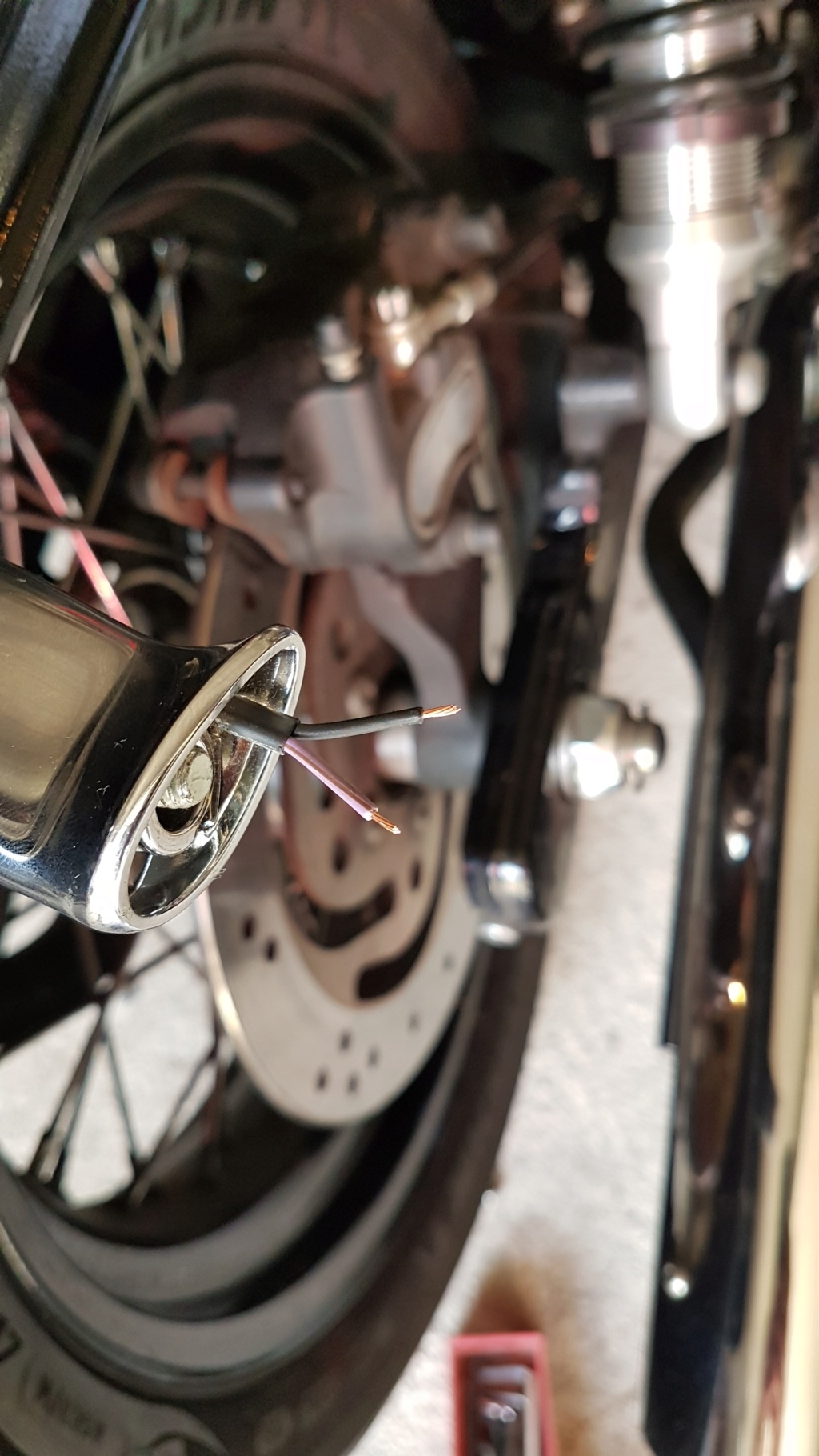

Moi je rigole pas de toi ... j'ai manqué d'avoir la même connerie, mais pour les clignotants Help! Feu stop ne marche plus,vois pas comment démonter..  - Page 4 90029
Disons que j'ai enlevé ma roue arrière pour changer mes plaquettes de freins et le sort a voulu que je jette un oeil dans le garde-boue, histoire de voir si tout se passe bien ... et là ! Help! Feu stop ne marche plus,vois pas comment démonter..  - Page 4 860377
Help! Feu stop ne marche plus,vois pas comment démonter..  - Page 4 111828

Message par Panther Ven 25 Oct 2019 - 18:04
François C a écrit:Et là quoi?....
Ben 3 fils dénudés sur 5 cms, mais qui ne se touchaient pas encore ... ai réisolé et c'est reparti comme en 40 Help! Feu stop ne marche plus,vois pas comment démonter..  - Page 4 807915

Message par François C Ven 25 Oct 2019 - 18:07
Bon , moralité , regardez de temps en temps ce qui se passe sous le garde-boue arrière... Help! Feu stop ne marche plus,vois pas comment démonter..  - Page 4 831254

Message par streetglide39 Ven 25 Oct 2019 - 18:28
François C a écrit:Oui, le gris a vu où était le dommage sur les fils, juste à la sortie de la gaine.
Il m expliqué comment démonter le garde boue et je suis en train de réparer
De toutes façons, il n avait pas le temps...sympa de sa part.
Photos suivent
