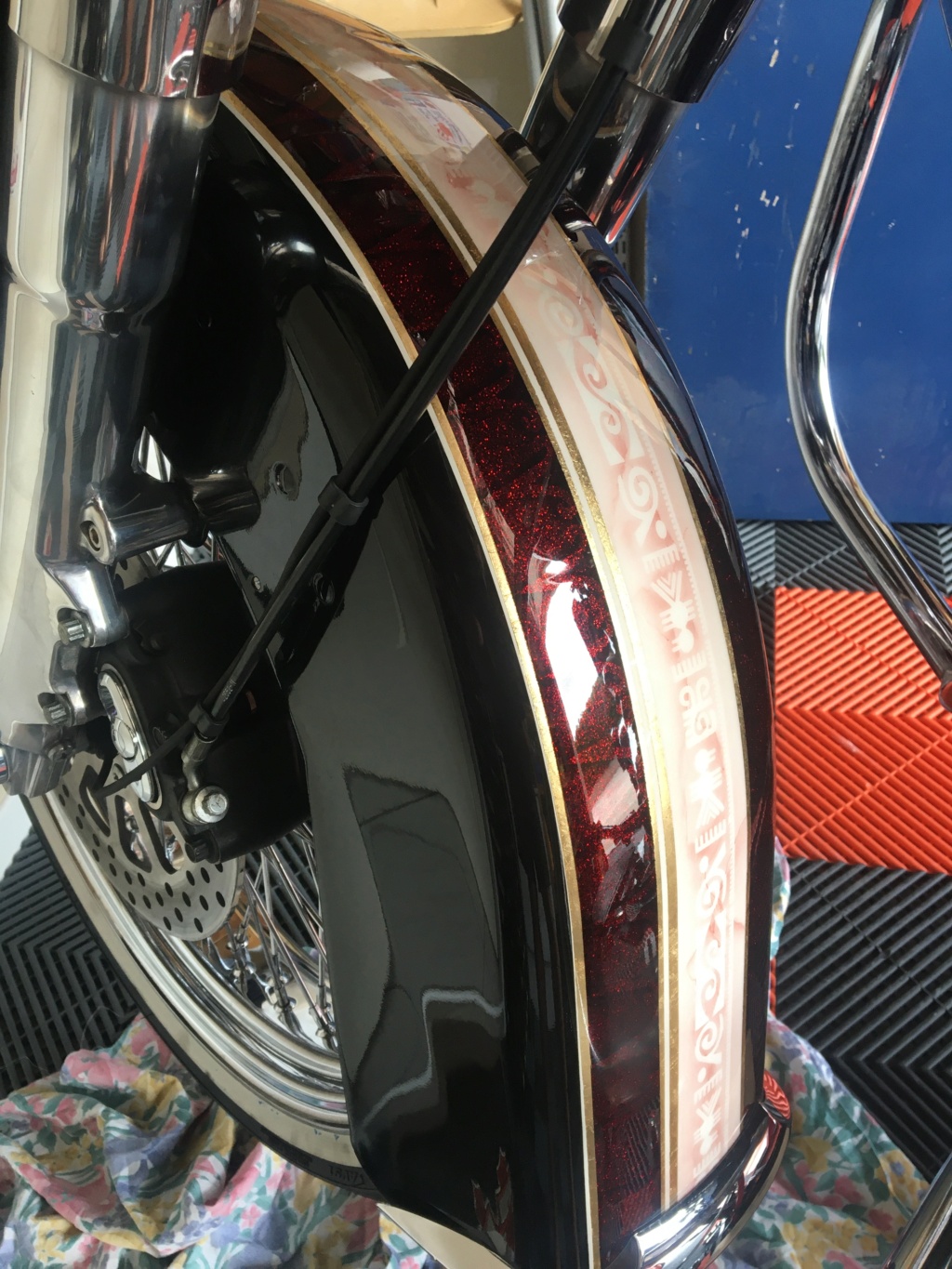

Bon voilà, content et dégouté à la fois !!
J'ai la roue enfin monté mais avec le rehausseur de garde boue, j'ai pris un ou deux trous et je me suis niqué le garde boue Mon Softail Héritage  - Page 10 751864
Ça a touché la barre des passing et du pare jambe, maintenant j'ai 3 beau creux dans le garde boue, je sais pas si je vais pouvoir les récupérer sans abimer la peinture  Mon Softail Héritage  - Page 10 660256
Je vais enlever le rehausseur voir si je touche pas avec la roue, sinon va falloir que je trouve des cales moins hautes.
Voilà les photos de la roue, au moins ça

pourquoi y'a un réhausseur ???????????   je n'en ai SURTOUT pas mis , ca passe sans soucis. en plus avec une fourche rabaissée ca aurait été pire.
le pneu est taille basse et très rigide . meme en roulant vite il se deforme pratiquement pas. garde boue sur sa fixaion d'origine ca le fait.

Message par ACHILLE11 Sam 18 Juil 2020 - 7:46
regarde ma fourche rabaissée de 2", si on rabaisse la tienne de 5cm , la partie qui se rétrécit des fourreux serait au niveau des caches chromés. pour moi elle est plus basse que d'origine .
le probleme du réhausseur c'est qu'il remonte , mais aussi recule le GB.

Message par klmprocessor Sam 18 Juil 2020 - 8:07
J'ai testé sans les rehausseur et ça ça a pas l'air de frotter, y a une marge de 1,5 cm environ.
Le rehausseur fait 3.5cm entre les axes et c'est vrai que ça recule le GB.
Vais voir Tom ce matin pour qu'il me donne l'adresse de son carrossier pour m'arranger ça Mon Softail Héritage  - Page 10 751864

Message par klmprocessor Mer 29 Juil 2020 - 7:24
Bon le garde boue est réparé Mon Softail Héritage  - Page 10 90029
J'ai viré le réhausseur et le pneu ne touche pas le garde boue, y a 1.5cm environ
Avant :
Mon Softail Héritage  - Page 10 Img_8814
Après :
Mon Softail Héritage  - Page 10 Img_8910
par contre j'ai une question si je change mes ressorts par des courts :
les ressort courts rabaisse d'environ 5cm
le rehausseur de garde boue le remontait de 3.5cm
Donc si avec le réhausseur j'ai touché si j'installe des ressorts court ça va être pire car ça réduit l'espace (entre le pare cylindre, les passing) puisque y a 1.5 cm de moins encore Mon Softail Héritage  - Page 10 4030434416

les ressorts courts sont plus durs. je les ai mis a -6 cm , et c'est trèèèèèès loin de toucher le GB , meme sur un gros appui.
