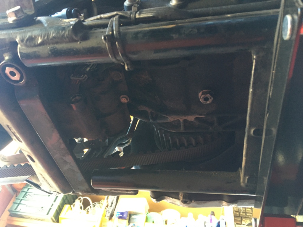

Mon Softail Héritage  - Page 9 860377  je veux démonter la pédale de frein arrière mais je n'arrive pas à sortir l'axe de chape.
J'ai enlevé la goupille mais quand je tape dessus, il ne bouge pas.
J'ai peur de faire une bêtise en tapant plus fort Mon Softail Héritage  - Page 9 312952

une photo , je vois pas de chape sur mon softail, il n'est pas fait au portugal Mon Softail Héritage  - Page 9 807915

J'ai mis du dégrippant et je laisse faire un moment avant de ré attaquer la pédale de frein.

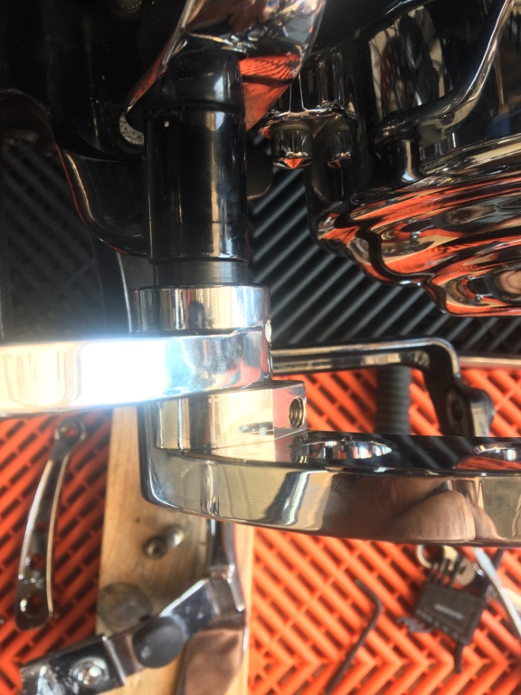

J'ai un autre soucis coté sélecteurs où l'axe est trop court
Mon Softail Héritage  - Page 9 Img_8911
Mon Softail Héritage  - Page 9 Img_8912
J'ai essayé avec une autre rondelle plus fine mais y a encore trop d'espace.
J'ai trouvé CA pour changer l'axe mais le diamètre est légèrement trop grand, j'ai un diamètre de 14.3mm sur mon axe actuel, sinon la longueur serait bien

il faut mesurer ton axe actuel pour voir si la longueur de cette piece est suffisante. pour moi ca sera identique.

si les dentures sont a la bonne taille , tu viens et on le passe sur mon tour pour le réduire.

ACHILLE11 a écrit:si les dentures sont a la bonne taille , tu viens et on le passe sur mon tour pour le réduire.
y a pas les dimensions mais les sélecteurs ont le même diamètre pour l'axe dentelé non ?
pour moi j'ai 12.8 au niveau des dentelures

Message par ACHILLE11 Sam 1 Aoû 2020 - 12:02

pas forcément , l'axe peut etre plus gros sur la partie lisse.

je me suis mal exprimé, je voulais dire que le diamètre au niveau de la partie dentelé est commune à toutes les harley ou ça peut varier ?

vu le nombre de modele ou cette piece est préconisée je dirais "sans doute presque toutes" .

j'attends la réponse de KS Motorcycles pour le diamètre au niveau de la dentelure quand même avant de commander.

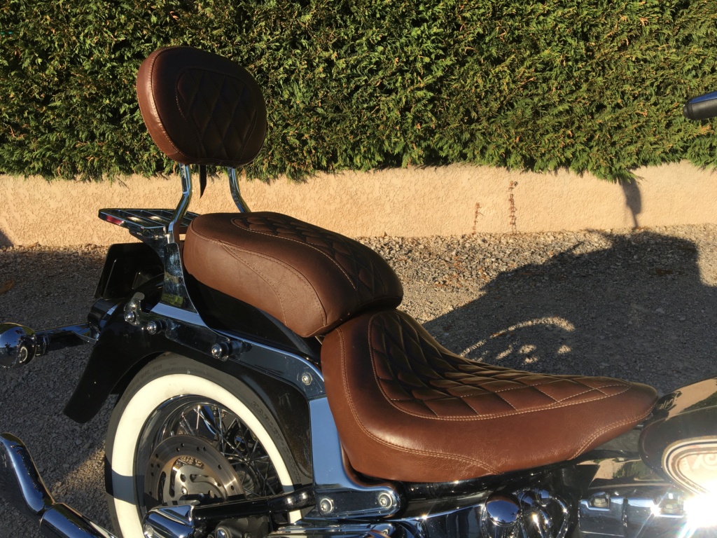

Afin de passer un super road trip en Corse, j'ai fais modifier une selle passager d'origine pour remplacer celle de chez mustang car elle est un peu dure après plusieurs km.
Si la passagère est bien assise, les km pourront s'enchainer sans soucis Mon Softail Héritage  - Page 9 90029
Évidement la selle d'origine est noire et pas du tout dans la même courbure que la Mustang.
Mon Softail Héritage  - Page 9 Img_8712
Mon Softail Héritage  - Page 9 Img_8815
Donc rdv avec un sellier du coin pour la modifier.
Remplacement et façonnage de la mousse par du Bultex et enveloppe dans le même (pratiquement) simili cuir que la Mustang.
Et voici le résultat
Mon Softail Héritage  - Page 9 Img_9118
Mon Softail Héritage  - Page 9 Img_9122
Mon Softail Héritage  - Page 9 Img_9120
Mon Softail Héritage  - Page 9 Img_9121
Certes plus imposante que la selle passager Mustang mais pour les long trajet, ce sera la version confort pour madame Mon Softail Héritage  - Page 9 700608

Message par LE FELLIC Sam 12 Sep 2020 - 0:28
C'est réussi Mon Softail Héritage  - Page 9 578659

Y a pas à dire, le cuir marron donne un style old school et sobre très efficace.
La roue en 21 apporte t elle plus de vélocité pour la conduite à basse vitesse ?
Bon road trip en Corse et prenez en plein les yeux tellement c'est grandiose.

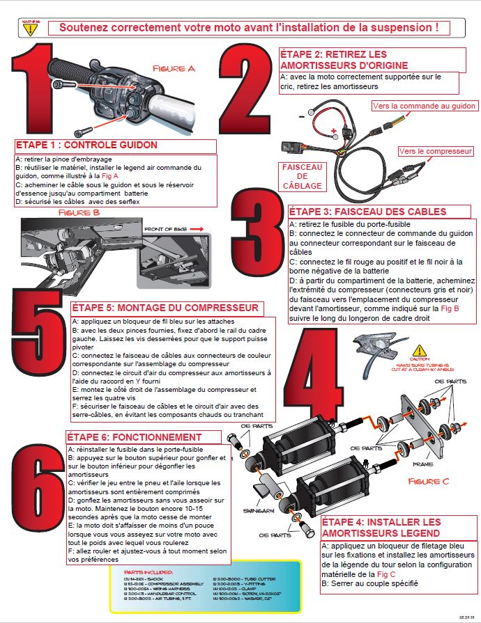

Achat (d'occase) des amortisseurs Legend Air
Mon Softail Héritage  - Page 9 Img_9712
J'ai traduis la notice en français pour être plus sur lors du montage
Mon Softail Héritage  - Page 9 Notice11
Démontage des anciens amorto et erreur de débutant que je suis, je dévisse les écrous sans mettre la moto sur cale et résultat : voilà la moto qui descend d'un coup car évidemment les amortisseurs ne retenaient plus le bras oscillant !!Mon Softail Héritage  - Page 9 843546
Quelques galères plus tard, j'ai réussi à glisser le lève moto sous la bécane et peux la relever.
Je fini d'enlever l'ensemble des anciens amorto
