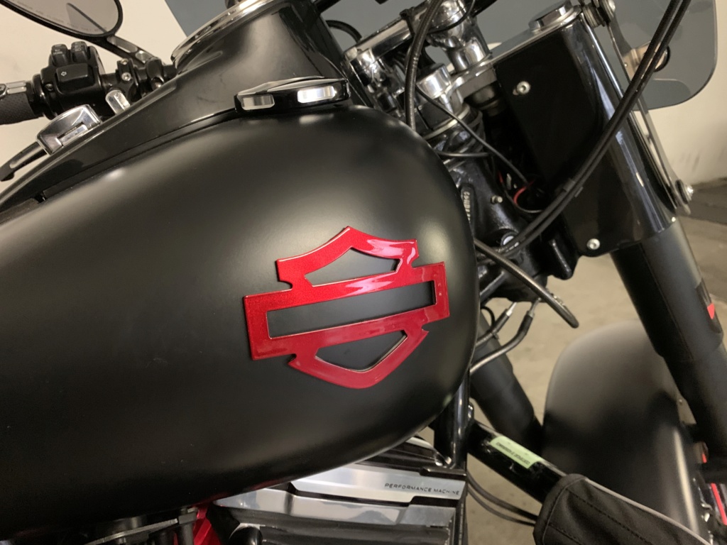

Comme certains étaient impatients de voir le résultat, je me suis hâté à la tâche cet après midi pour monter les emblèmes malgré les intempéries chez moi.  Par chance, pas de dégâts pour moi  contrairement à d'autres. Aussi  j'ai une pensée pour ces sinistrés et malheureusement  aux  personnes décédés dans le Var.
Voilà le résultat qui me satisfait pleinement :
Les photos ont été prises dans mon garage à la lumière des Néons. J'essayerai dès possible d'en faire  en extérieur, en espérant du Soleil.
Pour info, Le rouge candy varie de ton en fonction de la luminosité.
Avec les LEDS, c'est plus sympa

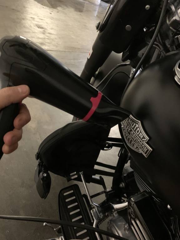

1.Décollage de l'ancien Emblème :
Chauffer avec le sèche cheveux pendant au moins  1 minute dans tous les recoins. L'emblème métallique doit être brûlant.
Projet Emblème métal incurvé rouge  de réservoir Harley - Page 3 Img_1120
Passer le fil de pêche entre le réservoir et l'emblème  et  faire des mouvements de sciage . En cas de résistance, chauffer à nouveau le logo.
