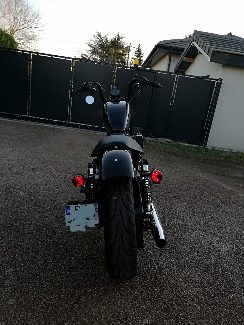

Harley Fox, désolé pour le retard de ma réponse, je suis passé au travers ! oui c'est un mini ape 10, voici les photos.
encore désoléConseils guidon - Page 2 Img_2014
Conseils guidon - Page 2 20200210

Message par Harley Fox Lun 17 Fév 2020 - 14:23
Merci pour ton retour, j'aime beaucoup! Tu avais du "changer" des câbles du coup? Conseils guidon - Page 2 255351

Message par Chris38 Lun 17 Fév 2020 - 15:32
Yes sinon c'était trop court. Par contre je l'ai fait faire par un gris vers Dardilly dans le 69 qui a fermé depuis...
