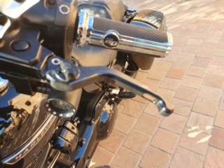

Re: Commande embrayage Roadking special
vraiment de la bonne camelote , on peut bien affiner les réglages , dommage ils manquent de largeur !!
à l usage :
j apprécie d avoir moins d écartement (levier/poignée) pour les 2
je fatigue moins en ville avec l embrayage (pas moins dur, mais moins loin)
pour le frein , la tenue du levier est nettement meilleur , ça c est top !!
quant au site OBERON , ils sont très efficaces
voir photos 2 et 3 , le levier n est pas assez " long " pour les 4 doigts !!Yaya31 a écrit:Merci pour ton retour.Quand tu parles de largeur tu veux parler de quelle largeur?L épaisseur?
