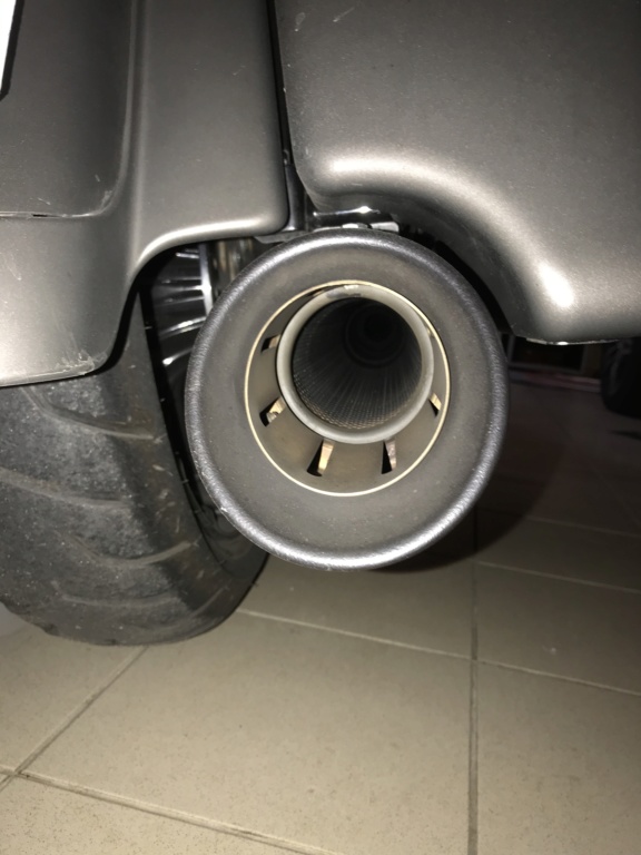

Salut.
Sur mon street-glide spécial de 2019, j’ai installé  un x-pipe VANCE suivie de pots screaming eagle performance.
Le son est top mais mon voisin n’est pas de mon avis !
Peut on adapter des quiet-baffles ou d’autres chicanes sachant que j’aurais du mal à changer de voisin ?
Y a t-il vraiment un intérêt ?
Merci les gars .

Les pots SE sont normalement livrés avec des chicanes
Sur les photos, elles ne sont pas montées, essaye déjà ça

Message par MASKITOF Dim 26 Jan 2020 - 7:52
Je n’ai pas de chicanes .
Faut-il un modèle spécifique ou existe t il des modèles adaptables?

C’est ton concessionnaire qui les a gardés, elles sont dans le même carton si les silencieux neufs.

Message par PAT12HD Dim 26 Jan 2020 - 16:54
On t’as monté les SE US qui sont sans chicanes et donc non homologues
Ils sont livrés sur les CVO aussi

Message par MASKITOF Lun 24 Fév 2020 - 21:16
La cons n’a pas mes chicanes.
Le mécano me propose d’attendre qu’un autre biker change ses silencieux pour me filer ses chicanes.

Message par Old Mer 26 Fév 2020 - 20:44
Je confirme pour mon RK les chicanes étaient montées sur les pots SE c'est plus des quiet-baffles qu'autre chose et elles sont fixées par 3 vis type BTR avec un petit téton interne pour éviter qu'on ne les démonte trop facilement.
Les vis sont du 1/4 UNC x 1/2 de long
