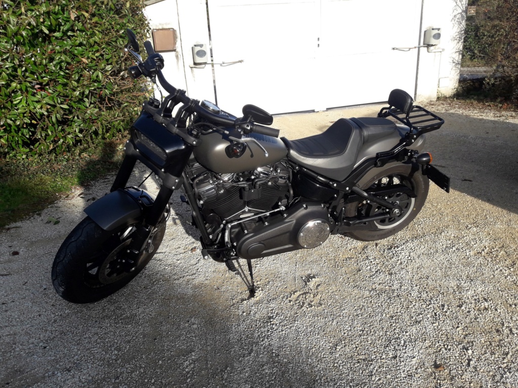

Photo du FXFBS que j'ai acheté d'occas il y a quelques temps.
Un Fat bob comme tous les autres, rien de particulier pour l'heure, que je modifierai petit à petit au gré des idées et envies.
Tel qu'à l'achat:

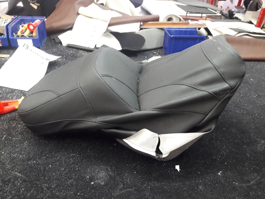

Autant la selle d'origine, sur sa partie "conducteur", est correct au niveau confort, autant pour la passagère Fat bob 114 - Evolutions au fil du temps 389933
Alors première modif, la selle Fat bob 114 - Evolutions au fil du temps 977583 .

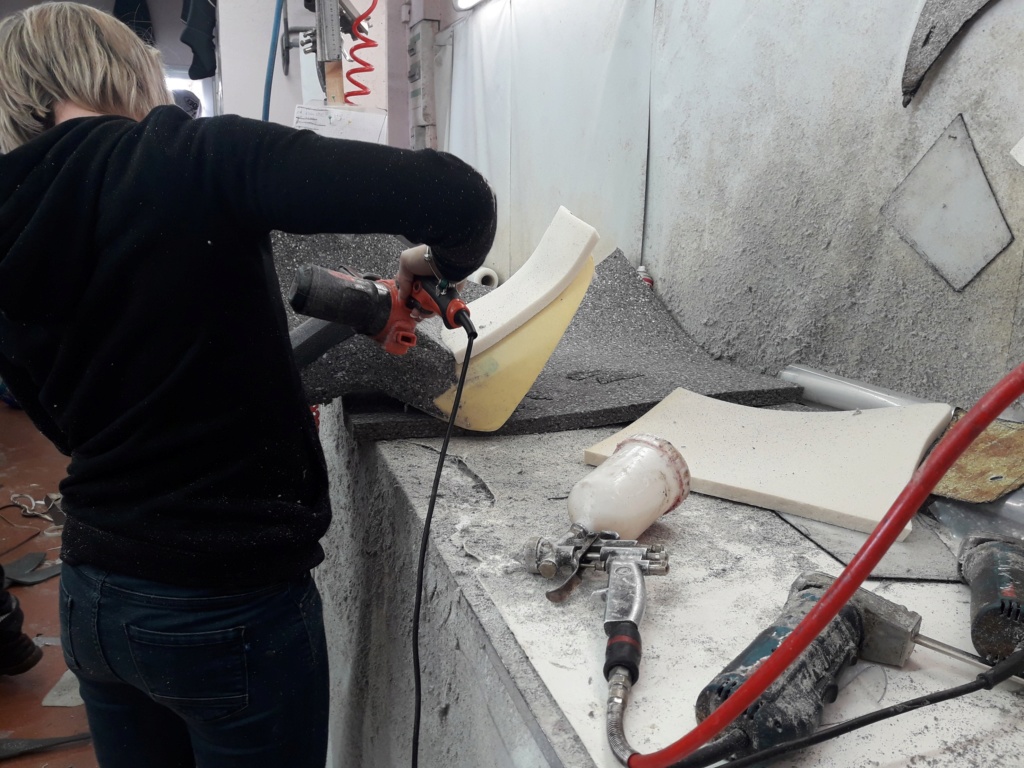

Après quelques renseignements glanés, direction le sellier pour voir si mon idée de partir sur la selle d'origine est réalisable. Il faut quand même élargir assez significativement la partie arrière, est-ce possible en partant du châssis de la selle d'origine...?
Et bien oui, pas de soucis. Dont acte.
Beaucoup de modifications ont été réalisées:
- partie passager: élargissement, hauteur de mousse bien plus importante (pour le confort bien sûr mais aussi cela permet à ma moitié de voir par dessus mon casque), petite "butée" sur l'avant et très légère pente sur l'arrière pour caler la passagère et lui éviter de glisser sur l'avant.
- partie conducteur: très léger abaissement et avancement de 2/3cm pour adapter à mon gabarit de lutin Fat bob 114 - Evolutions au fil du temps 807915 , mousse également changée/modifiée pour le confort, la partie "dosseret" est redressée pour être mieux calé.
J'ai souhaité quelque chose de sobre autant sur la forme de la selle que sur la couverture, pas de surpiqures, liserés ou autres.
Je regrette juste de ne pas avoir fait faire une broderie sur la partie dosseret, ça aurait cassé visuellement la hauteur de cette partie.
En cours de modification:Fat bob 114 - Evolutions au fil du temps 111Fat bob 114 - Evolutions au fil du temps 211Fat bob 114 - Evolutions au fil du temps 311
Avant/Après:Fat bob 114 - Evolutions au fil du temps 212Fat bob 114 - Evolutions au fil du temps 312
Que dire de cette modif, à part que c'est top? Top confort, top position, ravis nous sommes.

nickel, beau boulot Fat bob 114 - Evolutions au fil du temps 919984 elle s'intègre bien sans trop casser la ligne de la moto

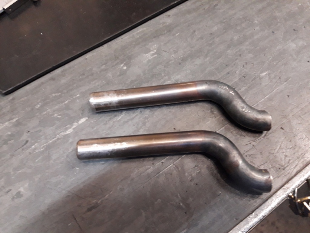

Les plus observateurs auront de suite constaté que le sissy n'est plus le même.
Il va de paire avec la selle pour le confort de ma moitié, alors modifs.
Celui qui était dessus à l'achat se devait d'être modifié/adapté/amélioré pour d'une part être plus confortable au niveau épaisseur de mousse et largeur, mais aussi "tomber" où il faut pour caler le dos.
Étant très bas d'origine, avec la nouvelle selle, quoiqu'il en soit, ça ne passait plus, donc rehausse obligatoire.
Autre problème, le dossier d'origine fait dans les 3cm d'épaisseur, le nouveau 8cm.
Et alors?
Ben et alors la passagère est avancée d'autant et est donc mal positionnée sur la selle, trop proche de moi, etc...
Donc double modif, rehausse et recul.

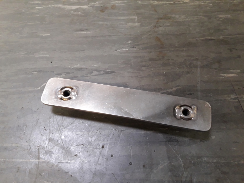

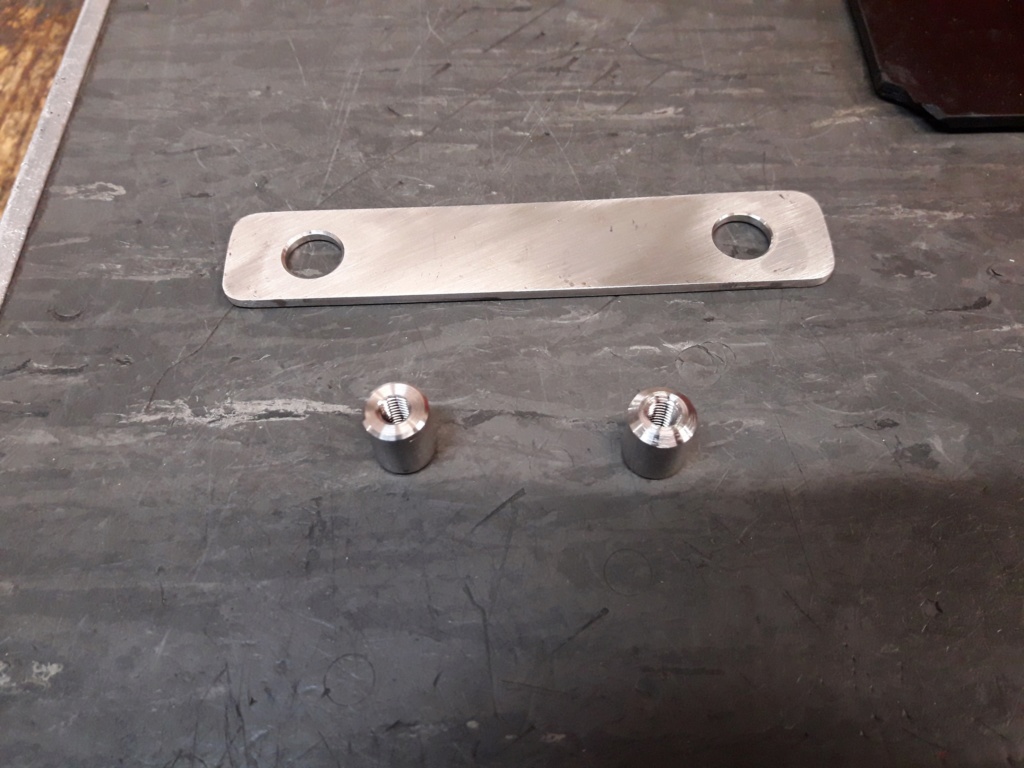

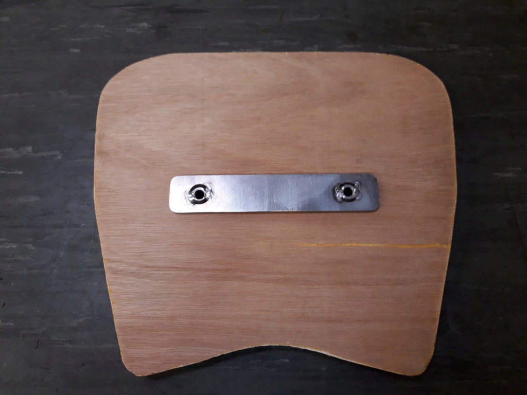

Alors modification de l'arceau et fabrication d'un nouveau dossier:
On part de ça pour réaliser la fixation du dossier, une vis et un morceau de tôle en inox:Fat bob 114 - Evolutions au fil du temps 112
En claquant dans les doigts, on obtient ça:Fat bob 114 - Evolutions au fil du temps 213Fat bob 114 - Evolutions au fil du temps 313Fat bob 114 - Evolutions au fil du temps 411
Puis découpe d'un morceau de contreplaqué aux dimensions souhaitées et hop, près pour le sellier:Fat bob 114 - Evolutions au fil du temps 511Fat bob 114 - Evolutions au fil du temps 611

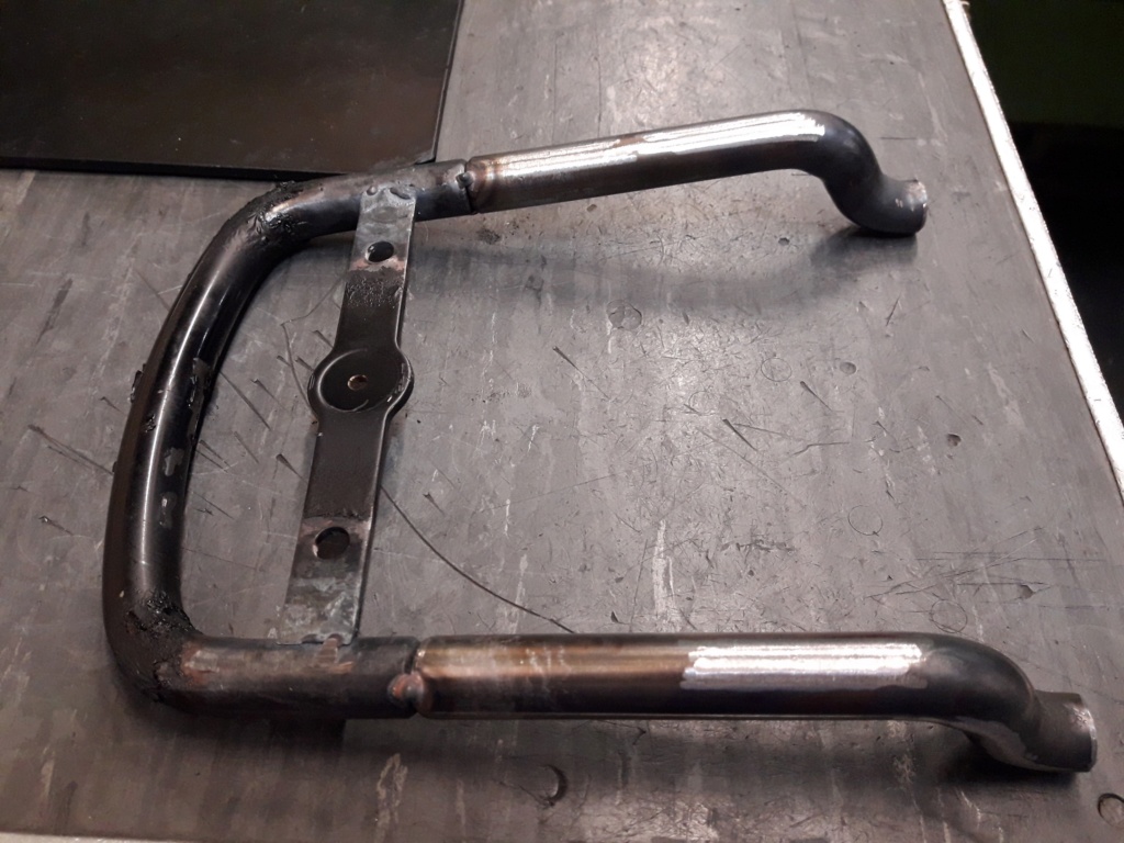

Une fois le dossier terminé, on attaque l'arceau, aie aie aie, il a bien gueulé quand il a vu arriver la meuleuse Fat bob 114 - Evolutions au fil du temps 800810 :Fat bob 114 - Evolutions au fil du temps 811
Découpe/mise en forme (chalumeau) de deux ronds de 16 puis soudage:Fat bob 114 - Evolutions au fil du temps 911Fat bob 114 - Evolutions au fil du temps 1011
Près à peindre:
Fat bob 114 - Evolutions au fil du temps 1111Fat bob 114 - Evolutions au fil du temps 1211
Terminé:Fat bob 114 - Evolutions au fil du temps 1311Fat bob 114 - Evolutions au fil du temps 1410Fat bob 114 - Evolutions au fil du temps 1510
Voilà, une, ou plutôt deux bonnes choses de faites Fat bob 114 - Evolutions au fil du temps 3571261942

pas mal ta modif' de sissy bar!

Salut , tu as peints directement sur le chrome et avec qu'elle peinture a la bombe ou pas , en tous les cas le rendu est super , Slts a vous tous et bon confinement a vous .

Merci à vous.
dibling jean-claude a écrit:Salut , tu as peints directement sur le chrome et avec qu'elle peinture a la bombe ou pas , en tous les cas le rendu est super , Slts a vous tous et bon confinement a vous .
Le sissy n'était pas chromé mais noir.
