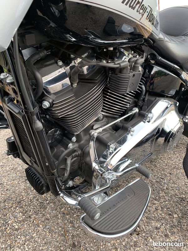

venant d'acquérir un FLSB voila la monte que fait HD en matière de reposes pieds avant. Autant le dire le tarif est délirant (1020 € de pièces + MO) car bien sur pas de kit prévu donc pièce par pièce et il y en a croyez moi, mais moi ils y étaient posés par le propriétaire précédent. Par contre ils sont rehaussés des deux cotés donc ne frottent pas dans les virages (enfin pour l'instant)  Sport Glide - cale pieds / marche pieds - Page 2 807915

Ceux la sont les seuls qui m'inspirent confiance avec le look qui va bien.

sur mon sport glide 809 euro en 2019 plus 82 euro de MO Sport Glide - cale pieds / marche pieds - Page 2 Img_0519

Oui sans les doubles commandes qui impliquent le selecteur AR + la modif de l'axe

Message par XavSportGlide Dim 27 Juin - 21:33
Je viens de recevoir un message d'un utilisateur me demandant comment j'étais passé de :
Sport Glide - cale pieds / marche pieds - Page 2 FLSB-FB-KU-13
à
Sport Glide - cale pieds / marche pieds - Page 2 FLSB-FB-KU-14
et, au lieu de lui répondre par message, autant y répondre ici pour le partager avec tous.
De mémoire, cela fait déjà un an, pour le démontage il ne suffit pas de desserrer la vis de maintien mais il faut la retirer car elle sert de goupille sur son axe, puis de la remettre au frein filet une fois la bonne position trouvée.
En fait, la pédale ne pivote pas, il faut l'extraire, la pivoter et la remettre un peu comme sur un axe denté ou un pignon.
