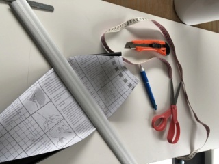

C'est très simple, il vous faut une règle, un cutter, un crayon, un métre (de couturiere car souple) et une rouleau de covering noir brillant (7€)
prenez la mesure totale du tube de fourche...
découpé le patron à la taille...
positionnez votre pièce sur le tube ...
vous pouvez vous basez sur la fixation du T inférieur pour le départ ...
collez votre pièce sur le tube en commençant par le bas afin de bien positionner le covering...
