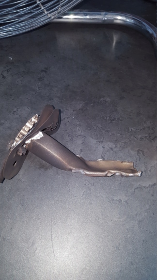

sur des vance de mon street  le silencieux de droite sans chicanes donc je retourne chez HD Perpignan et demande une solution et la me disent mis a part remettre des silencieux d'origines pas de solution
je vais donc chez un pro et me fabrique une chicane , voila le resultat 2500 km plus loin FONDUES

T'as plus qu'a lui ramener sa chicane en caoutchouc. La ferraille me semble bien fine..

El3ctra a écrit:T'as plus qu'a lui ramener sa chicane en caoutchouc. La ferraille me semble bien fine..
c'est ce que je vais faire et il m'en refera une plus epaisse en attendant

Message par sweedblue Sam 1 Aoû 2020 - 11:40
Un tube en ferraille à ferrer les ânes, ça ne le fait pas.
Il faudrait utiliser un acier réfractaire compatible à de hautes température.
Le problème, c’est de trouver une chute qui va bien, car s’il doit te facturer une barre de 6 mètres la chicane risque de coûter cher.

Message par Dave71 Dim 2 Aoû 2020 - 16:01
Même sur les pots chinois tant décriés par certains la ferraille est plus épaisse !!!
