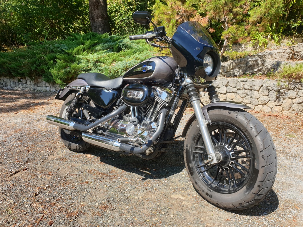

Avant :
Retour expérience tête de fourche Gauntlet 20200725
Après :
Retour expérience tête de fourche Gauntlet 20200727
Retour expérience tête de fourche Gauntlet 20200726
Perso, j'aime bien. Après, les goûts et les couleurs  Retour expérience tête de fourche Gauntlet 436666
Le montage se fait sans grande difficulté mais il faut être patient et ne pas forcer pour trouver le bon réglage des 4 points d'attache sur la fourche. Il s'agit d'un système d'attaches rapides mais je le trouve moche sans la bulle dessus. Cela reste tout de même bien pratique pour le nettoyage de la moto ou l'accès au phare. Pour ceux qui, comme moi, veulent conserver la casquette de phare chromé de leur Custom, il a fallu mettre des entretoises (des rondelles épaisses dans mon cas) d'1 cm environ dessous pour réussir à tout remonter. Quelques photos du système d'attache (désolé pour les traces d'eau mais ils arrosent pas mal le maïs ici et les motards au passage Retour expérience tête de fourche Gauntlet 483123 ) :
Retour expérience tête de fourche Gauntlet 20200810
Retour expérience tête de fourche Gauntlet 20200811
Au niveau de la conduite, je mesure 187 cm, il y a un vrai gain : avant, je me prenais le vent dés la poitrine, maintenant au milieu du casque. Le confort de conduite est vraiment meilleur à partir de 80 km/h.

Message par Baxxter666 Ven 4 Sep 2020 - 15:45
tdzeus30 a écrit:Gare au modèle (celui-ci à l'air sérieux), le gamin avait monté un merde chinoise de chez ali mon cul ou divers et son Iron guidonnait à faire peur, heureusement que ça na valait rien
Alors ne montez pas n'importe quoi , là c'est du bon
Bonjour tdzeus30,
Je te confirme après plusieurs centaines de kms (110 km/h max) : ce modèle ne bouge pas d'un poil   Retour expérience tête de fourche Gauntlet 831254
